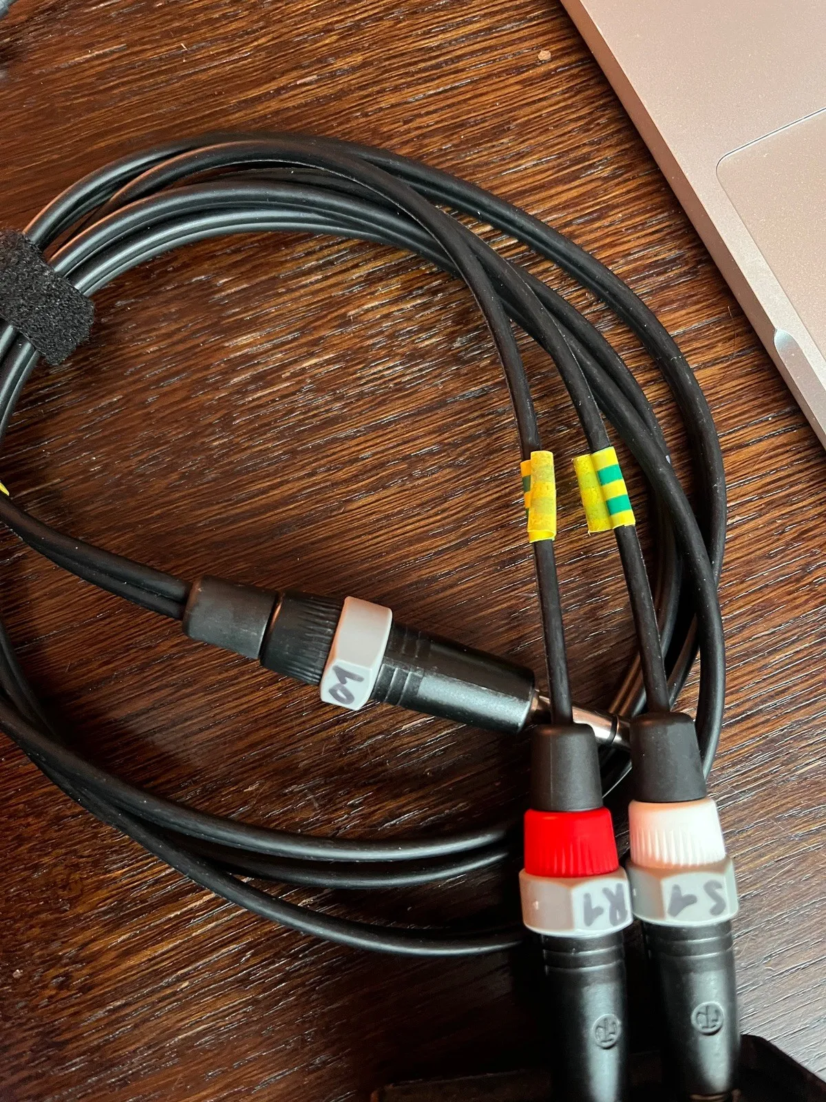

    Zitat von NiceKype
    Das Y Kabel musste ich einfach umgekehrt einstecken. Z.B. Rot war im In und Weiß war im Output. Das umgekehrt eingesteckt und es funktionierte
    ah du meinst das insert Kabel?
    Da muss man wissen:
    Tip ist send -> das sollte bei einem korrekten Kabel auf links = weiß ankommen und muss in den input vom zu insertirenden gerĂ€t.
    Ring ist Return -> das sollte bei einem korrekten Kabel auf Rechts = Rot ankommen und muss in den output vom zu insertirenden gerĂ€t. um das Signal ins Pult zurĂŒck zu fĂŒhren.
    ich hab mir damals die S / R einfach mit aufs Kabel geschrieben und die Kabel gleich durchnummeriert
