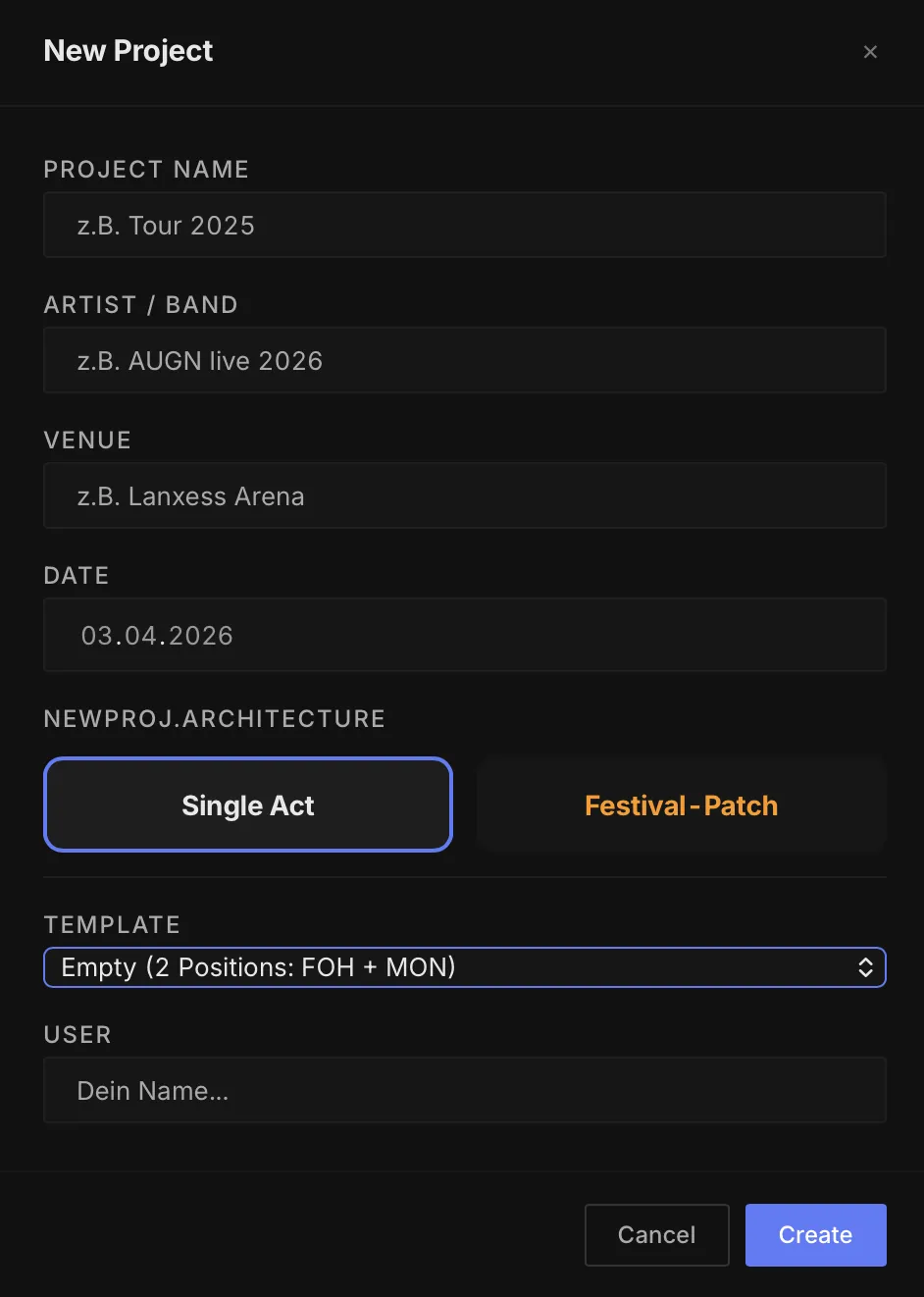

    Bei der umschaltung des Themes von Hell auf Dunkel schaltet zwar die Oberfläche (das Fenster der Eingaben und Tabellen) um, jedoch nicht die Seitenleiste und das Topframe.
    und lustigerweise ist mein "test" mit "Tester" aus "Testhausen", was ich angefangen habe schon mit Mics gefüllt, obwohl ich da nix gemacht hab - ist das noch in "Testphse" ? also nicht auf dem Cookie abgelegt, oder per User-Account ?
    hi secluded
    wegen der theme Umstellung- ich fands irgendwie angenehm das das menü abgesetzt ist. ich denk mal drüber nach und Probiere rum.
    deine testige testigkeitens testerei projekt: war das mit einem template erstellt?
    Wenn nicht, schick mir mal bitte den export dieses Projektfiles per Mail.
    info@audiopatch.net
    Danke dir! Das ist perfektes Feedback, ich möchte alles fixen aber teils ist es einfach zu viel funktion zum testen und ich habe ja noch einen Job.
