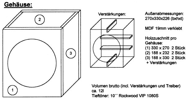

    Zu URPS hab ich das hier gefunden:
    http://www.lsv-achenbach.de/podium/sch/gehaeuse.jpg
    Das ist also zusammenfassend nur eine geschlossene Kiste mit einem Bass drin. Bitte nicht hauen!
