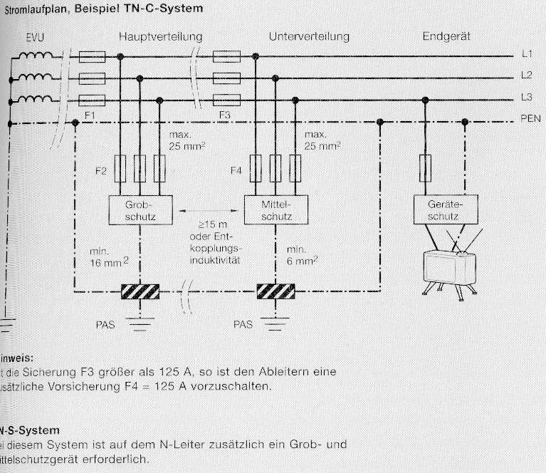

  • Apostoli
    653
    • 7. Januar 2005 um 19:43
    gegen überspannug hilft lediglich ein überspannungs schutz.
    damit das auch funktioniert muss es mehrstuffig arbeiten
    Grobschutz
    Mittelschutz
    Fein-/Geräteschutz
    soetwas gibt es z.B. von DEHN und kostet auch ein paar euronen mehr...
    http://forum.electronicwerkstatt.de/phpBB/uploads/…_hager_tnc1.jpg
    3 Mal editiert, zuletzt von Apostoli (7. Januar 2005 um 23:37)

  • Apostoli
    653
    • 7. Januar 2005 um 23:34
    diese überspannungsschutz steckdosen helfen nur bedingt und sind im obigen beispeil als feinschutz aufgeführt...
