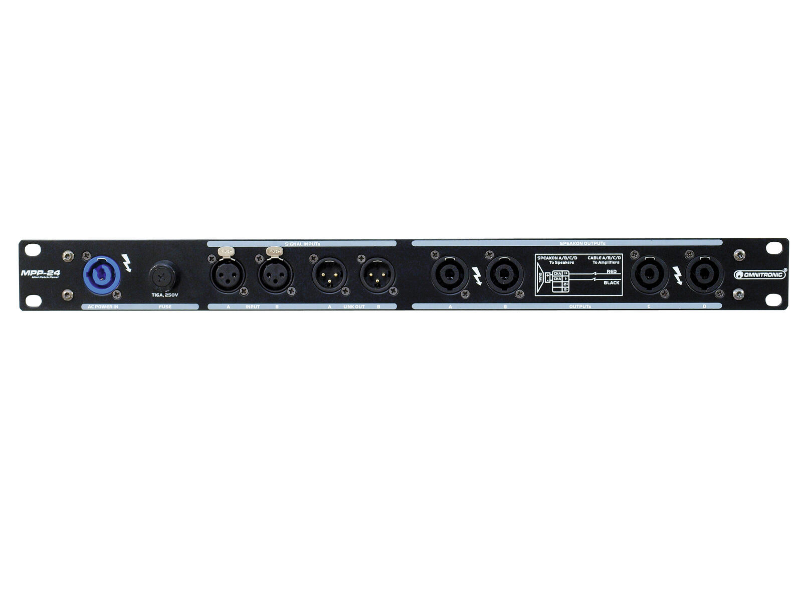

    Hallo
    Danke für die Feedbacks! Ist die Omnitronic wirklich so Minderwertig? Anhand der Bilder sieht das Panel wirklich nicht schrottig aus!? Fast KME Qualität..........Aber ich kann mich ja irren!! :shock:

    Gutan Morgen,
    also hab mir mal das Omnitronic-Panel auf der Homepage angschaut (Bedienungsanleitung). Zumindest die ganzen Speakon und Powercon Buchsen sind von Neutrik!! Also schon mal was. Ich meine ok das Ding ist nicht gerade billig!!

    Jetzt wird es interessant: Wer von euch, der hier von den Kanidaten abrät, hat die Panels schon mal in der Hand gehabt?
    Ich. 2 Sirus Panel - mit eindeutigen China-Neutrik-Nachbauten (ich will hier nicht von Fälschungen sprechen) in wesentlich mieser Qualität - liegen hier noch. Die Anschlusskabel haben ebenfalls eindeutig China-Qualität. Das Panel hat auch Strom, allerdings Rackintern mit offenen Enden, kann also von einem Laien nicht einfach eingebaut werden.
    Kommen wir daher zum nächsten Punkt, insbesondere zu Omnitronic: Ich hatte vor Jahren mal den SB-1200 Stromverteiler bestellt. Lt. Foto hochwertige ABB-Automaten. In der gelieferten Version gabs dann unbekannte China-Kracher. Daneben einige elektrische Mängel. Dazu existiert hier auch eine Fotostrecke von mir.
    Seit dem verlasse ich mich
    a) nicht mehr auf ominöse Produktfotos in irgendwelchen Webshops und
    b) kaufe keine China-Stromverteiler mehr!
    Daher rate ich von den genannten Versionen ab!
