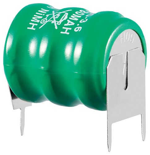

    Der Akku sollte so aussehen:
    http://ecx.images-amazon.com/images/I/41FkrTLxMuL.jpg
    Farbe evtl. auch blau.
    MfG Heini

    danke für die Tips, das werde ich morgen direkt angehen und den Typ der Batterie dann auch hier einstellen.
    Viele Grüße
    ALEX
  • aposto [ka]
    622
    • 6. Februar 2012 um 13:24
    So Geschafft,
    Originalteil ist:
    emmerich z3a65
    danke für die Hilfe :)
    ALEX
