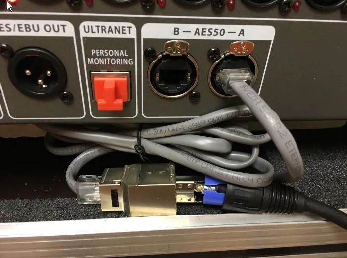

    So. Habe jetzt doch noch mal den von "skyper" empfohlenen Testaufbau mit einem UTP-Kabel ohne Masseverbindung und einem CAT6-Keystone durchgeführt.
    Ich konnte mit diesem Aufbau eben im studio zwei Aussetzer bei aufgerollter Etherflex-Trommel reproduzieren. Sonst klappt das immer nur Live. Vielleicht auch weil das Kabel dann abgewickelt ist. Entgegen meiner urspünglichen Aussage ist die Sync-LED während der Ausetzer doch kurz weg. Ein leiser Knackser ist ebenfalls zu hören und die Stagebox geht kurz auf "mute".
    Nachdem ich den Ethercon-Stecker wieder angeschlossen habe, läuft der Testaufbau jetzt seit einer halbe Stunde ohne Aussetzer. Also wird´s vermutlich mit einseitig aufgelegter Masse eher schlechter.
    Der A&H-Vertrieb wurde informiert. Mal sehen was rauskommt. Ihr werdet es erfahren.
    Nochmals Danke für die Unterstützung an alle!

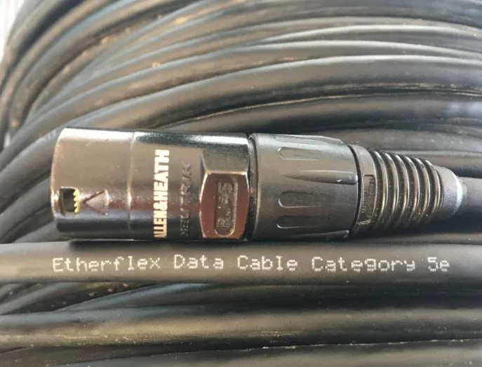

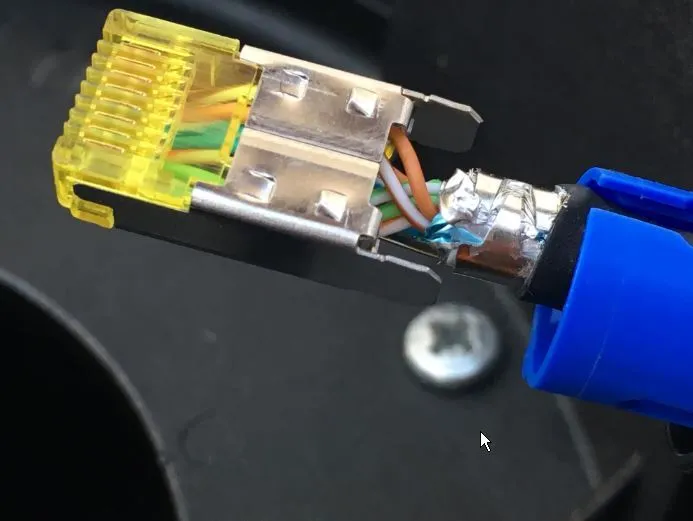

    So sieht´s aus. Mehr ist an Beschriftung nicht zu finden. Etherflex ist doch Neutrik oder?
    Habe es durchgeklingelt: Die Masse ist beidseitig auf dem RJ45-Metallschirm aufgelegt. Beide Ethercon-Stecker liegen über die Steckerverbindung mit den RJ45-Innengehäuse ebenfalls auf Masse. Gesamtschrimung: 2x Folienschirm + Metallgeflecht.
    guma: das lila RAMCAT wollte ich ursprünglich haben. Es hatte aber Lieferzeit. Daher habe ich dieses verfügbare schwarze hier genommen.
