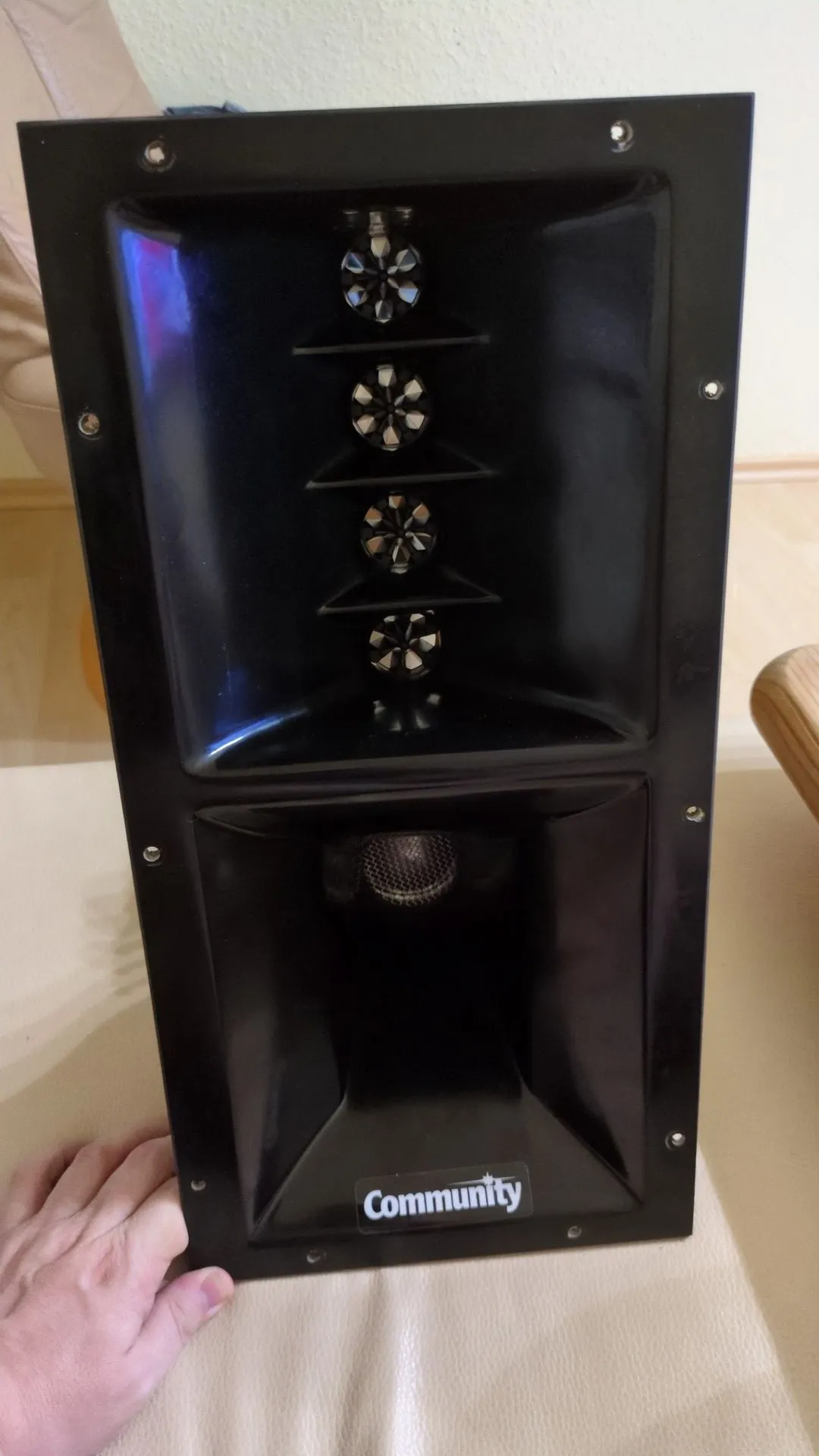

    Hallo ✌️,
    ich bin tatsächlich schon dazu gekommen ein Hochtonarray mit neuen Treibern zu bestücken.
    Der Unterschied zu vorher ist echt gewaltig.
    Ich konnte die Lautsprecher zwar nur mit gehobener Zimmerlautstärke testen, ich bin aber erstmal zufrieden.
    Bei der Lautstärke klingen die Piezotreiber auch nicht besonders schlecht, laufen auch noch ohne DSP.
    Wie sich das bei hohen Pegeln verhält, kann ich noch nicht beurteilen.
    Kosten belaufen sich auf knapp unter 150 Euro für 4 Lautsprecher.
    Etwas an meinen Vorstellungen mit maximal 120 Euro Reperaturkosten vorbei aber nicht viel.
    Mit neuen Griffen habe ich insgesamt jetzt 120 Euro für einen Lautsprecher ausgegeben.
    Für gelegentliche private Technopartys sollte es doch reichen.
    Ich möchte mich bei allen, die mir hier zur Seite gestanden haben rechtherzlich Danken!

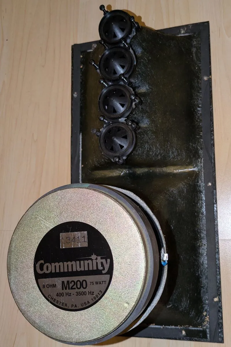

    Hallo ✌️,
    ich habe nun endlich geschafft das Horn auszubauen und direkt an die Endstufe zu hängen.
    Natürlich habe ich die Freqenzen im DSP unter 5KHz rausgefiltert.
    Leider kam trotzdem nur ein sehr leiser Ton herraus, so dass man sich normal nebenbei unterhalten konnte.
    Dann habe ich einen einzelnen Piezo an der Endstufe betrieben, leider mit gleichem Ergebnis.
    Jetzt sind alle 4 ausgebaut und ich habe mir 4 neue Monacor MPT-001 bestellt.
    Ich hoffe diese passen in das Array und halten dann mit der restlichen Box mit.
    mpt-001.pdf
    Ich füge euch noch die versprochenen Zeichnungen und Schaltpläne mit an.

    Hallo✌️, ich werde das Hochtonarray mal zusammen mit dem DSP an der kleine Endstufe testen. Kann aber etwas dauern.
    Die Sofitten würde ich danach testen ob alle noch gehen. Reicht es wenn ich diese durch pipse oder müssen sie dafür ausgelötet werden?
    Ich finde den M200 ehrlich gesagt auch richtig gut 🙂
    Die CSX-60-2 habe ich nicht .
    Als Subwoofer habe ich von Jobst Audio die LF-Sub212W.
    Community CSX 70 ist die Box mit den 2x6" Konusmitteltönern (CMR002) und den 3 fach Piezoarray.
    Community CSX 70s1 und 70s2 sind laut Hersteller baugleich.
    4 Fach Piezoarray
    1x3" Mitteltönern (M200)
    Unterschied ist wohl nur das Frontgitter und die Beschriftung der 12 Zöller so wie der Aufkleber auf dem Horn.
    Danke euch!
    Ich teste die Tage mal und melde mich dann wieder.
    LG Henning

    Hallo ✌️, kennt sich hier noch jemand mit den Community CSX -70s2 aus?
    Ich habe zwar schon gelesen, dass das Piezoarray nicht soviel von sich geben soll. Allerdings höre ich da fast gar nichts, selbst wenn ich den Mitteltöner zu halte und im DSP dem Hochtonarray +12 DB Aufdrücke. Entstufen Leistung liegt bei 300 Watt an 4 ohm.
    Vielleicht ist es Altersschwäche, schließlich sind die Lautsprecher von 1992 🤨
    Weiß jemand von euch einen Rat?
    Vielen lieben Dank für eure Ratschläge im vorraus.
    LG Henning
