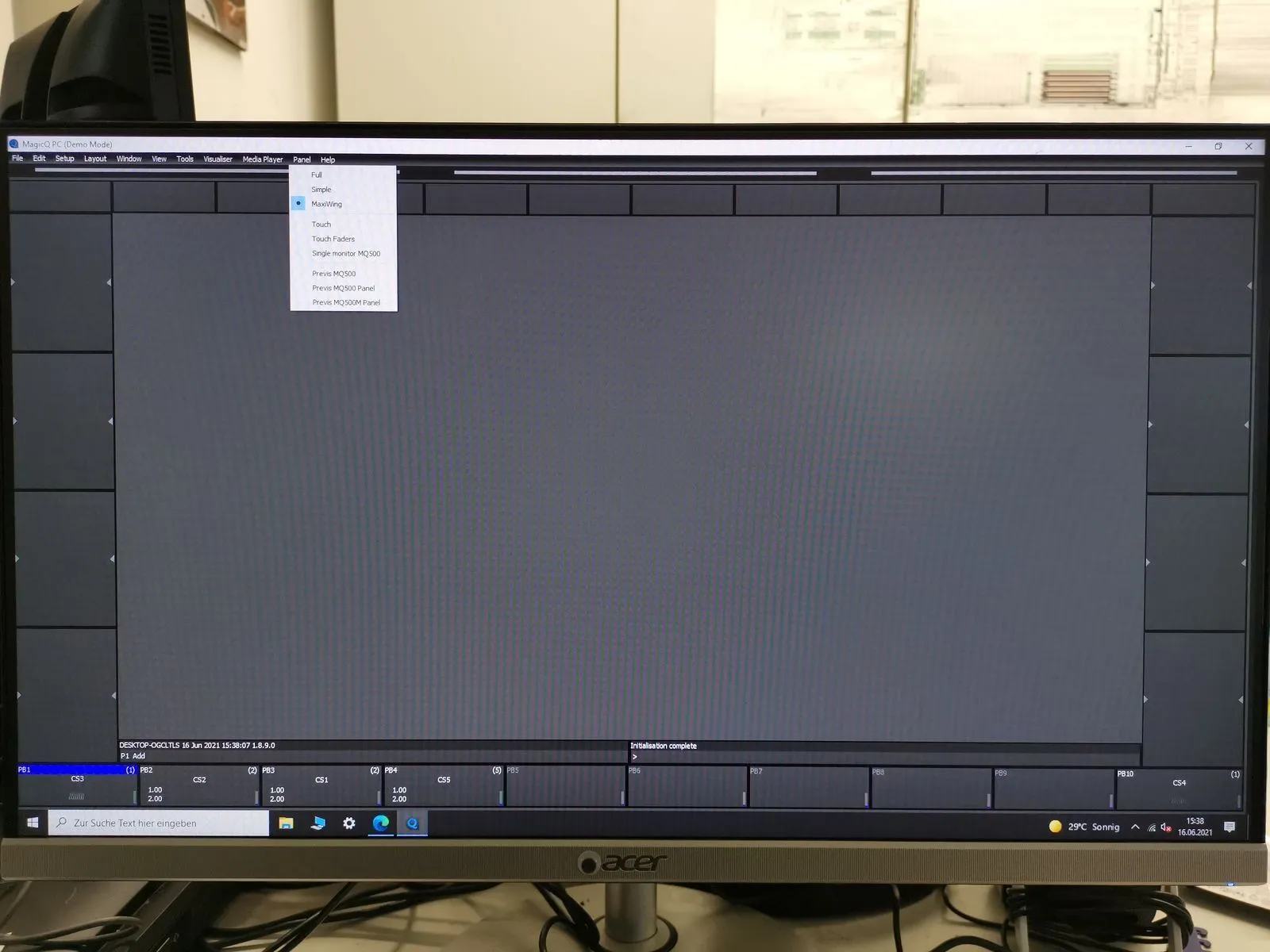

    • 16. Juni 2021 um 15:52
    Hi, Bildschirmoberfläche.... siehe Foddo..
    Problem ist nur, dass du/ich/wir auf den programmierbaren Tastaturen keine optische Rückmeldung haben, so dass man in diesem Bildschirmmodus nicht sehen kann, welche Tasten gerade angewählt wurden. Ich hab daher leider auch immer die "Touch" Oberfläche...
    Sind halt die Kompromisse die man eingehen muss wenn man was bastelt ;(
    2ter Monitor/Touchmonitor geht auch im Demomodus...
    Ist aber bisschen frickelig mit den entsprechenden Einstellungen... 😉

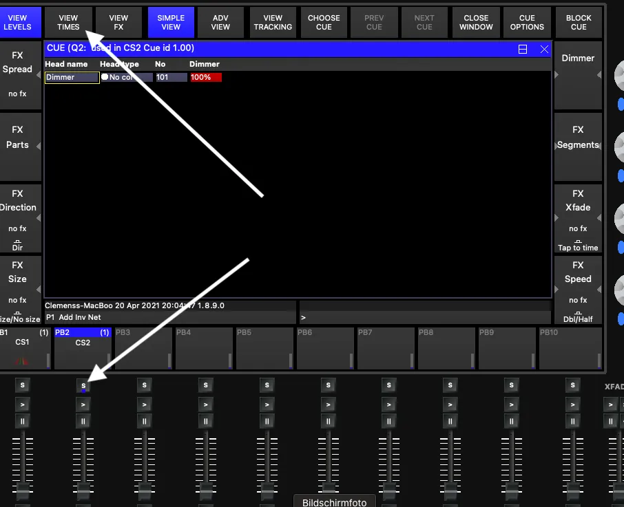

    • 20. April 2021 um 20:08
    und wenn du für jedes Attribut eigene Zeiten eingeben willst dann musst du den "Select" Button des entsprechenden Cuestacks doppelklicken und dann "View times" öffnen...
    dort steht dir die Welt der Zeiten zur verfügung...
  • Meine Reise durch den Djungel der Chamsys

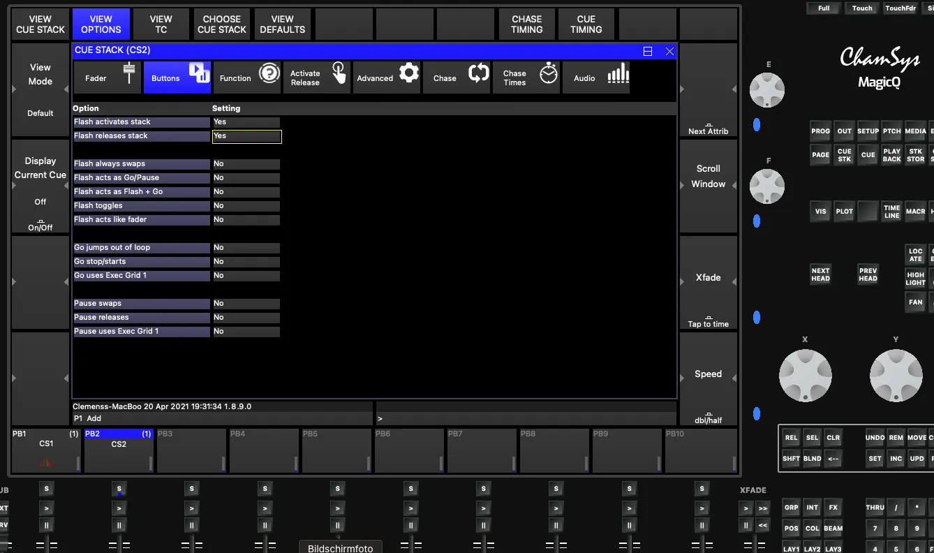

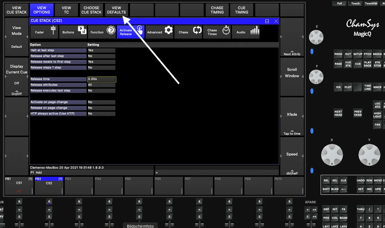

    • 20. April 2021 um 20:00
    ok..
    hast mu mal in den "View Options" von diesem Cuestack reingeschaut
    da gibts Grundlegende Einstellungen speziell nur für DIESEN Cuestack den du vorher über select ausgewählt hast.
    Oben auf dem Bild sind die Standardeinstellungen für die Buttons.
    Wenn das so steht ist das erstmal in Ordnung.
    Wenn du den Flashbutton benutzt, dann wird zwar deine Einfadezeit von 0.5s ausgeführt, aber beim loslassen des Flashbutton wird NICHT die Fadeoutzeit von 3 s ausgeführt, weil diese Zeit nur relevant ist wenn in der Cueliste noch ein nachfolgender Cue wäre.
    In diesem Fall wird aber beim loslassen des Flashbuttons der Cuestack "released" und die Fadoutzeit kommt nicht zum tragen.
    In den "View Options" Einstellungen unter "Activate/Release" kannst du eine Release Zeit einstellen.
    Dort setzt du dann deine 3s rein... et voila...geht.
    Es reicht dann im Feld "Fade" die 0.5 einzugeben.
    Diese Einstellungen sind wie gesagt dann nur für diesen Cuestack.
    Wenn du oben schaust gibts dort noch "View Defaults" dort kannst du Einstellungen tätigen die grundsätzlich beim programmieren für alle neu erstellten Cuestacks gelten, sozusagen ein Grundsetup.
    Nachträglich kann das dann wie oben im Beispiel für jeden individuellen Cuestack angepasst bzw. geändert werden.
