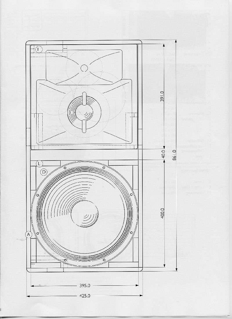

    http://www.lsv-achenbach.de/images/lautspr…limmer/P2_1.jpg
    Bauen.
    Wenns mehr Bums braucht - da kann man auch noch einen zweiten modularen 15er drunter klemmen. Sogar passiv, Weichenempfehlung gibts dazu auch direkt.

    Jobsti: ja, habe einen Buchstaben beim tippen vergessen, aber die richtige Box angeschaut LMT-212. Mit der oft versäumten, aber ja auch nicht immer möglichen sauberen Trennung zum Top hast Du sicher recht.

    Zitat von "Hagen Jaeger"
    Hm, irgendwie scheint ihr keine Anhänger der PAF212 / MT-212 zu sein?
    Moooment, laaangsam... ;)
    Deine 21" BR Bässe, ich verstehe daß die numal da sind. Ich verstehe auch, daß Du die nicht über 100Hz betreiben willst. (ich würde die von 35-45Hz betreiben, zusätzlich zu richtigen Bässen, vom Aux- Weg oder einer Subgruppe ;) )
    Wer aber hat dich auf die schiefe Ebene geschickt man könne 21"er nicht bei 120Hz oder mehr trennen? Ich sags mal so: wenn man das bei einem 15" oder 18" BR kann, dann geht das auch bei 21" BR. Das wird zumindest bei Vollpegel besser klingen, als komplett zerklirrte Mitten aus von 100~1500Hz eingesetzten 12". Der PAF212 traue ich hier noch die besten Eigenschaften zu. Geschlossen ist beim Top immer besser, und die 12"er der PAF212 sind recht potent. Zudem ist die PAF212 auch für Dich kein übler Kompromiss, heute nicht, und mit richtigen Bässen drunter gibt das später eine prima Anlage.
    Du kannst natürlich auch 15" geschlossen mit Ringradiator kombinieren, der 15" jeweils ganz ohne Weiche, der Ringradiator mit "Schutzweiche". 2 davon pro Seite. Sowas macht kristallklare Höhen, und endlos Grundton, der Aua- Bereich ist runtergesoundet. ...Und ich weiß aus Erfahrung, daß man mit sowas durchaus Party machen kann, besser sogar als mit Budget-12"/1"... ...ist also mein Tipp für "Party-gesoundete" Budget-Tops.
    Lebe wohl, Michael Ebners Universum
  • Jobsti
    7.942
    • 3. Juni 2009 um 03:20
    Und wie schauts dann mit den Leuten aus, welche außerhalb der 0-10° Achse stehen, was ja der Großteil sein wird?
    Party ohne "Mitten"? 8) Resos des 15"er ma außen vor gelassen.
    Aber du hast ja direkt Party angesprochen, dafür tuts das wohl sicherlich!
    Ich sage mal, es kommt darauf an, wie seine 21"er spielen, die steigen nach oben hin sicher auch etwas an,
    somit wird sein akustischer Trennbereich auch irgendwo zwischen 110-130Hz liegen, wenn er seine Weiche auf 100Hz stellt.
    Somit passt da sowohl PAF wie auch MT denke ich.
    PS, CB vs. BR:
    CB: 137Hz (-3dB) / 109Hz(-5dB) / 85Hz (-8dB)
    BR: 86Hz (-3dB) / 81Hz(-5dB) / 75Hz (-8dB)
    Somit kein Problem auch mit CB bei knapp 100Hz (f-6dB) anzukoppeln.
    Wobei jeweils bei beiden Kisten sinnvoller ist, höher anzukoppeln, sind eben nur 12"er, siehe Verzerrungsmessungen der Kisten,
    es hält sich aber doch recht im Rahmen, da die Verzerrungsmessungen ohne Hochpass sind.
