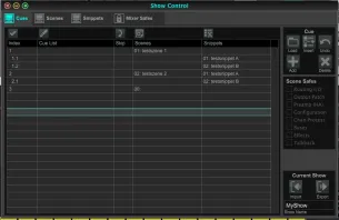

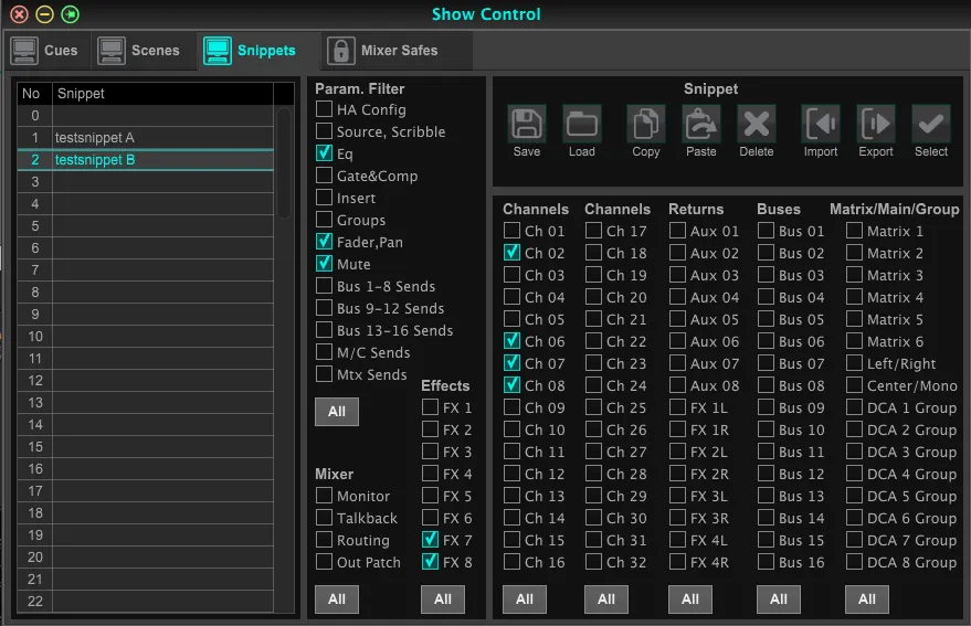

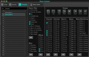

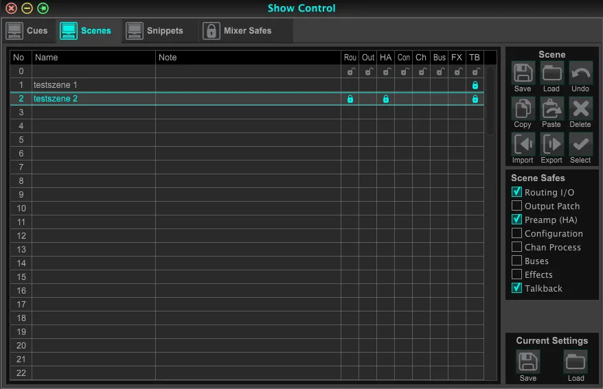

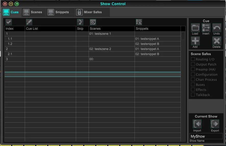

    Für die, die es nicht kennen, hier mal ein schnell gebasteltes Beispiel::

    Sorry, hoffe das hat hier auch Platz - was ist der Unterschied zwischen "Cues", "Scenes" und "Snippets"?
    2.196
    6.115
    • 13. November 2017 um 22:07
    • #60
    Scenes: Es wird alles gespeichert. Beim Laden wird gefiltert. ist für Grundeinstellungen.
    Snippets: Es wird nur gespeichert was ausgewählt wird. Für kleine Änderungen.
    Cues: Die Chronologische Sortierung des Ganzen. Damit lassen sich auch Scenes und Snippets gleichzeitig aufrufen, wenn ich mich nicht irre.
