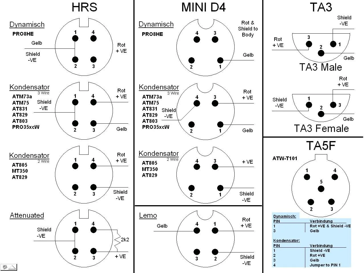

    also gut, dann muss ich wohl aushelfen mit dem was ich dazu habe... siehe anhang.

    die Belegung habe ich auch so bekommen wie es auf Deinem Bild zu sehen ist. 1 – Schirm; 2 – Bias; 3 – Signal
    Das Sennheiser Bodypack erwartet auf dem Tip der Miniklinke das Mic Signal und liefert dort auch gleichzeitig die Versorgungsspannung. auf dem Sleeve ist der Schirm. Aber wie geschrieben noch läuft es so nicht.

    weiterer erfahrungswert:
    habe gerade ein AMT Mikrofon für klarinette auf audio-technica taschensender umgebaut und getestet.
    die belegung ist folgende:
    1 = Schirm
    3 = Rot (Mic)
    4 = Weiß (Bias)
    Einmal editiert, zuletzt von wora (4. Mai 2018 um 11:32)
