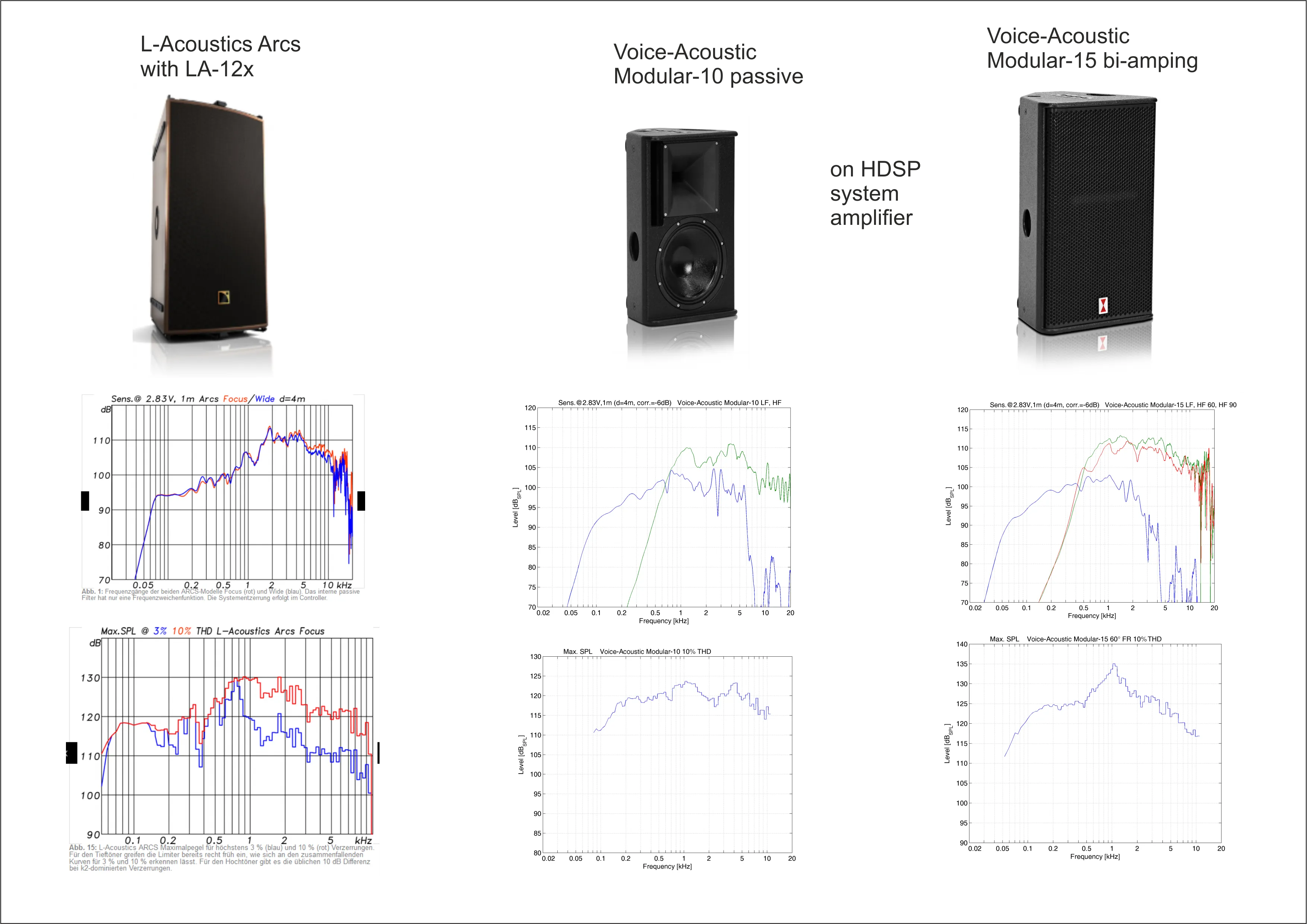

    hier mal ein messtechnischer Vergleich. Alle Messungen im selben Labor unter selben Bedingungen. Da sieht man, dass die Modular-10 gar nicht weit von der Arcs weg ist. Bis 400Hz ziemlich ähnlich. Die Arcs geht allein natürlich tiefer runter als die 10ner. Ist aber im Zusammenspiel mit den Subs ganz egal. Die Modular-15 ist dann mit 135db noch eine ganz andere Hausnummer als die Arcs oder die 10ner.
    Fehlt schon noch was.
    Aber zwei Modular-10 Sollten locker mithalten können. Hat dann ja sogar mehr Membranfläche und zwei Hörner.

    Zitat von chris216
    Wenn mans richtig macht, ists weniger schlimm - Stefan hat das bedacht:
    https://www.voice-acoustic.de/produkte/voice…lar10_info.html
    das es "weniger schlimm" sein kann, wenn zumindest das horn entsprechend ausgelegt wurde, ist natürlich vollkommen richtig. ;)
    dennoch muss man bei solchen konstrukten immer gehörige kompromisse einkalkulieren.
    die 10"er zum beispiel führen, nebeneinander betrieben, zur einschnürung des abstahlwinkels in der horizontalen ebene. das gibt die physik einfach vor. ausserdem kann man zumindest hier interferenzen nicht beeinflussen, das sie ja komplett ohne hornführung arbeiten müssen. bei tieferen frequenzen koppeln sie dann aber, was dann definitiv zu einem pegelanstieg führt. dass die 10"er dann aber immer noch nicht an die Arcs rankommen ist aber sicherlich jedem klar, denn hier sind ja dann auch mehrere tops pro seite am start ;)
    unter dem strich dürften diese Modular10 gegenüber den Arcs also schon im nachteil sein, einfach auch weil hier kleinere pappen werkeln.
    ehrlich gesagt habe ich bisher nur mal über die Arcs gemischt, da hatte mich die horizontale gleichmässigkeit wirklich positiv überrascht. die boxen von Voice-Acoustic habe ich dagegen noch nie gehört.
    man darf den boxen von Voice Acoustic also erstmal zu gute halten, dass der entwickler offenbar zumindest an den betrieb mehrerer einheiten nebeneinander gedacht hat. ;)
    wie gut das dann in der realität funktioniert müsste man sich vielleicht erstmal anhören, bevor man ein abschließendes urteil abgibt. die gezeigten messkurven sind hier meiner ansicht nach nicht wirklich aussagekräftig, da sie nicht auf die horizontale abstahlung mehrerer einheiten nebeneinander eingehen.
