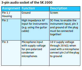

    Ich kann diese Stecker verarbeiten. Hat jemand schnell ne Pinbelegung, damit ich nicht lange suchen muss? :saint:

    https://hf-files-oregon.s3.amazonaws.com/hdpsennheiseru…229/Capture.PNG
    Sennheiser macht die Kabel auch auf Anfrage auch nach Wunsch.

    Übrigens: Diese Belegung gilt nur für die SK2000!
    Die 5000er-Serie hat zwar den Mikrofonanschluss auf dem selben Pin, Pin 2 ist aber kein DC-freier Instrumenten-Eingang. Bin mir grad nur nicht sicher ob der einfach DC liefert oder unbelegt ist.
