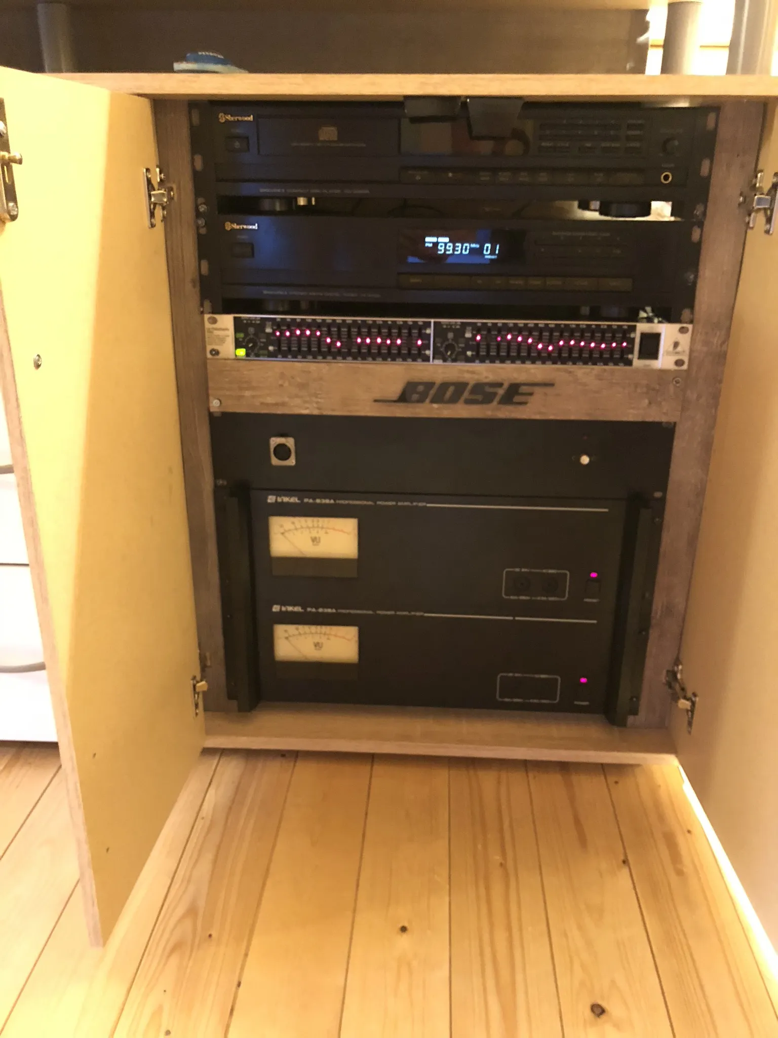

    Der elektronische Spannungswandler dürfte massenhaft Stör-Abstrahlung produzieren und verseucht das ganze Rack damit.
    Wovon sprichst du?

    Ich spreche von...
    Zitat von Beitrag #6
    "Bose 402 eq mit Spannungswandler (https://www.conrad.at/de/voltc…115-v-80-watt-511103.html)"
    Oder steckt das Teil nicht mit im Rack?

    Galvanische Trennung wird durch einen Sicherheits-Trenn-Trafo
    ermöglicht. Keine Frequenzwandlung
    Du hast die Artikelbeschreibung schon gelesen, bevor du hier Leute verunsicherst?

    danke für die Antworten.
    Der Spannungswandler ist im Rack.
    Mit freundlichen Grüßen
    2.196
    6.112
    • 19. August 2018 um 13:53
    • #25
    Dein Spannungswandler ist ein einfacher Rinkerntrafo. Der hat praktisch keine Streufelder. Pass schon. Zumindest solange man ihn nicht direkt auf andere Geräte legt. Da kann es probleme machen. Aber da sind, wie bereits gesag, die Endwtufen eher Kandidaten, die Störfelder erzeugen, da deren Trafos deutlich größer sind, und wahrscheinlich keine Ringkerne sind.

    Hoppla, ich gebe zu, die Artikelbeschreibung nicht bis zum Ende gelesen zu haben, die ist aber auch irreführend in der Überschrift: Der Begriff "Step-Down-Converter" impliziert die Verwendung eines Schaltnetzteiles zur Wandlung und galv. Trennung - da war für mich schon "alles klar"...
    Das hätte man auch "Trenntransformator" nennen können...immer dieses halb-englische Gedöns :(

    Es liegt am Bose 402 eq. Ohne ihn rauscht und brummt es nicht. Kann man dagegen etwas tun?

    Vorsicht vor Fehldiagnosen.
    Das Bose Teil hebt einfach nur stumpf Bässe und Höhen um 10 bis 15dB an. Dass es dann 10 bis 15dB mehr brummt und rauscht, wenn in der Signalkette vorher irgendwas im Argen liegt - auch wenn das Ding völlig in Ordnung ist - sollte klar sein, oder?
    In dem Teil ist praktisch nichts, was kaputtgehen könnte. Ich würde mir das schöne Analogsetup nicht ohne Not mit irgendeinem unnötigen billigen Digitalplunder in der Kette versauen.
    (Es sei denn natürlich, das Teil ist tatsächlich 'defekt' - allein, mir fehlt der Glaube.)
