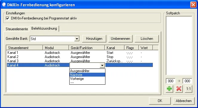

    • 6. November 2018 um 06:27
    Oh, ich dachte es wird eine Hardwarelösung gesucht.
    Mit Laptop könntest Du es auch über DMX Control 2 (Freeware) lösen. ArtNet Plugin aktivieren und DMXIn-Fernsteuerung für deine Audiofiles konfigurieren.
