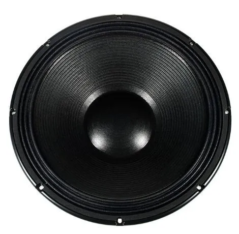

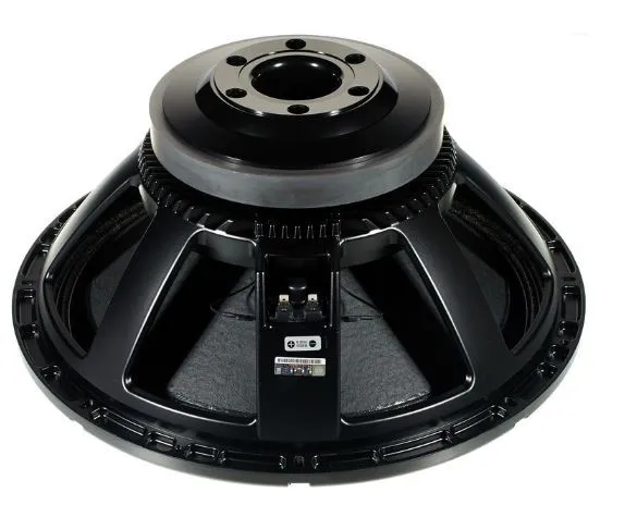

    Im RCF sollte ein typisches 1200W aus dem eigenen Portfolio stecken. Sowas wie LF18N401.

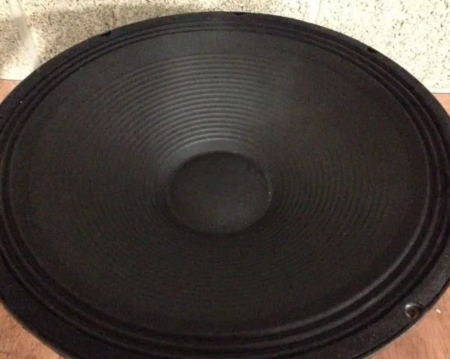

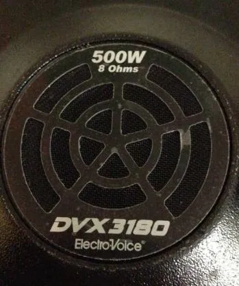

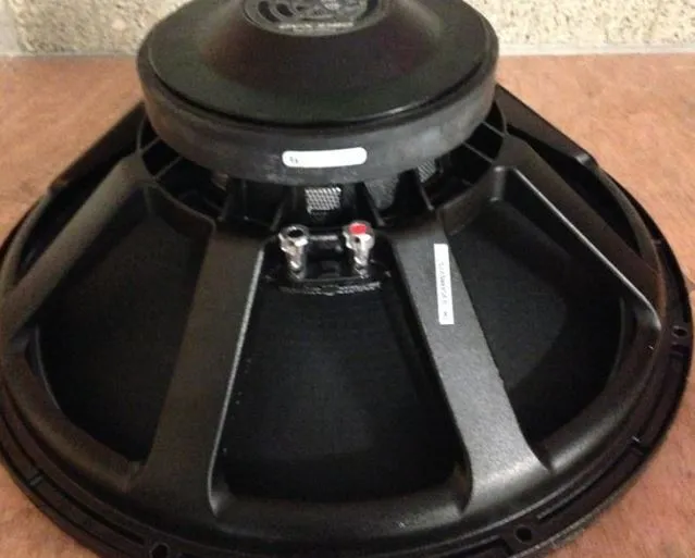

    ETX18SP hat die gleichen LS wie Dynacord PSD und PSE 218 - also 500W RMS. Da von der Spule nirgends was zu finden ist wohl eindeutig von 3" auszugehen, sonnst würde es eher nicht "vergessen" im Deckblatt zu erwähnen.

    Edit sagt: Im EV ETX-18SP arbeitet ein DVX 3180A, der kann 500W RMS.

    EV: 500W (RMS?) und mini-Spule
    RCF: 1500 W AES und 4" Spule

    RCF hat tatsächlich 1250 W rms und einen 4" coil.
    EV hat gerade mal um die 500 W rms und einen 3" coil,

    Übrigens ist da der SW Durchmesser EV Standart 2,5"/63,5mm

    Naja, ich kenne den RCF und der geht richtig gut - und wenn man die Chassis im Vergleich sieht, dann ist auch klar, dass der andere Lautsprecher nicht mithalten kann. 2,5"Schwingspule ... Das es sowas heute noch in einem 18"er gibt ...
