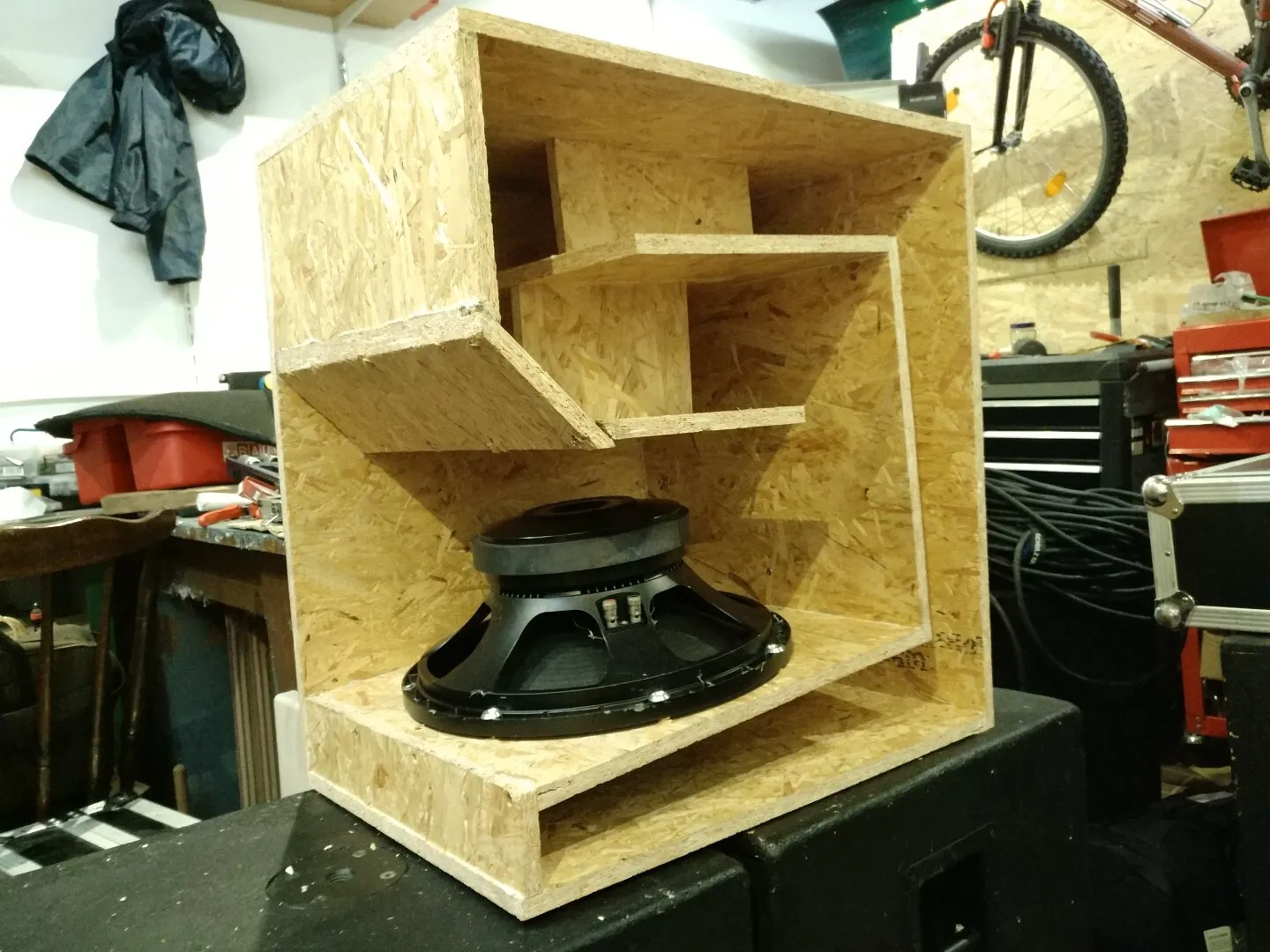

    - und, sehr spannend, ist auf der dritten Seite vom PDF eine Tham15 abgebildet? Das OSB-Gehäuse ganz rechts. Mich würde interessieren, wie so ein kompaktes tapped horn im Vergleich zur BR klingt. Einfach nur der subjektive Eindruck, den gelesen und Kurven geschaut habe ich über diese Box schon wirklich viel.

    Richtig erkannt , das war ein thamm 15er dem fehlt es am Tiefbass und über 90hz schlecht anzukoppeln wegen Phase und Output. Der thamm war lediglich zwischen 60-70hz etwas lauter als der ps-bass. Der Klang war etwas impulstreuer als Bassreflex. Im Endeffekt aber einfach der schlechtere Bass.

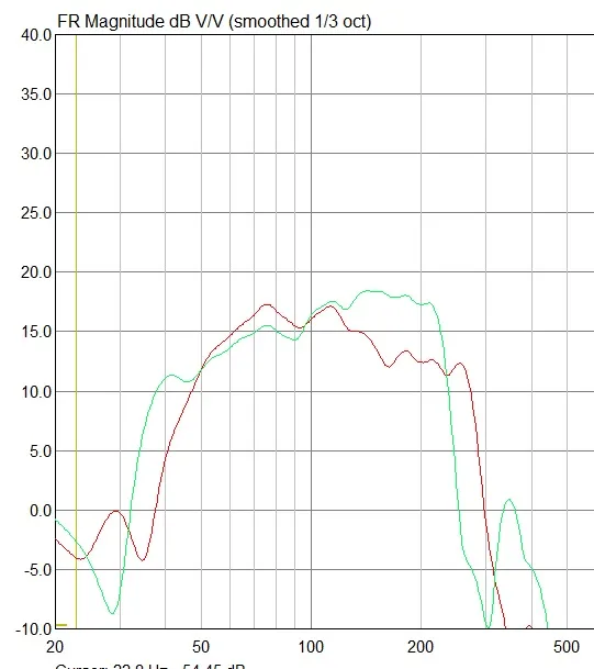

    Ergänzung:
    Hier zu sehen grün der PS-Bass (Grün) mit 15nlw9500 und Thamm(rot) mit 15lw1401. Zu erwähnen wäre, dass zu dem Zeitpunkt der neue nlw9500 einen ticken lauter (1-2 db) als der über 10 Jahre alte 15lw1401 war.
    Messentfernung waren 1m und Messhöhe 30 cm auf Rasen. Etwas über 200Hz wurde am DCX2496 getrennt, um die Nachbarn nicht mit dem kompletten Frequenzgang zu nerven
