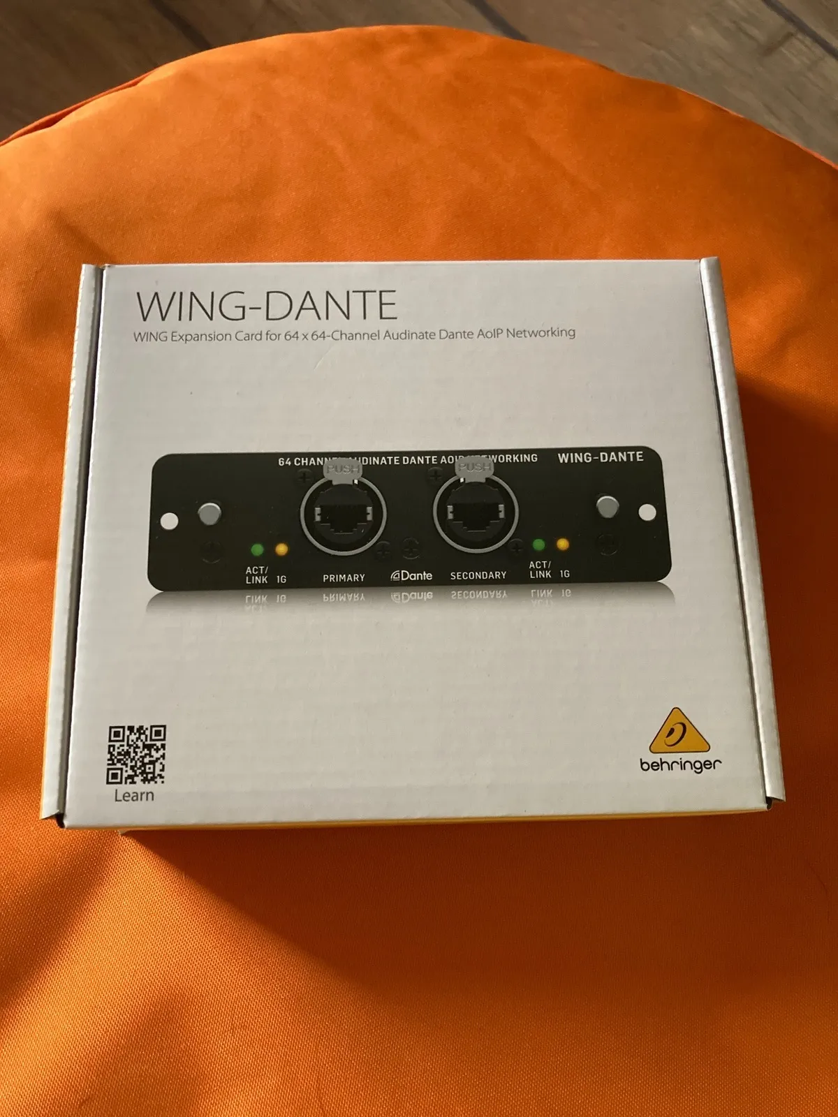

    Thomann hat endlich mit der Auslieferung der Dante Karte für den Slot begonnen :)
    Ich musst Paypal noch einmal autorisieren da die Bestellung so lange zurück lag, aber dann war sie fix da :)
    Kleiner Hinweis: unter Verlust jeglicher garantie, und bei eingeschränktem Funktionsumfang kann man das Brooklyn Modul auch in den internen Slot einbauen.
    Ich würde das lassen ;)
    P.s. die Wing hat mit gestern ihre Stärken als Monitor Pult zeigen können. Genial!

    kannst du den "eingeschränkten Funktionsumfang" genauer beschreiben?

    Nicht wirklich da ich es nicht getestet habe.
    Aber laut dem was ich weiß geht es um die Netzwerk Funktionen, die Karte im Slot ist ja für Redundanz ausgelegt, die im internen nicht.
    Audio über Dante läuft wohl. Aber wie gesagt würde ich, wie auch die Kollegen die näher dran sind, davon abraten.
    Kann ja jetzt nicht mehr ewig dauern bis das interne Modul auch verfügbar ist.

    Heute werde ich die Karte mal einbauen und testen, ich Berichte wenn es außergewöhnliches dazu gibt.
    Ansonsten hatte ich wohl Glück, der Preis bei Thomann ist von 379 auf 398 gestiegen, dafür ist sie jetzt auch vorrätig.

    Und gabs dann da noch Erkenntnisse bezüglich des Einbaus? Ich bekomme die Tage auch eine Dante-Karte und überlege mir ob ich das Modul dann doch in den internen Slot verbaue oder nicht. Netzwerk-Redundanz ist bei mir ja ohnehin kein Thema.

    Ja, bei mir gab es tatsächlich eine Erkenntnis:
    das Thema Early adopter ...
    Scheinbar gibt es eine ganz kleine charge an Modulen wo auf der Karte der bootloader fehlt. Das bedeutet das Pult erkennt diese nicht wenn man sie ins Pult steckt.
    Weiteres Phänomen dabei sind vertauschte Kanäle wenn man Dante hinein schickt.
    Das geht nämlich trotzdem, das Brooklyn Modul wird vom Dante Controller erkannt und man kann Patchen, es kommt eben nur nicht sauber an.
    Also bei wem das Modul nicht auf Anhieb funktioniert könnte das die Ursache sein.
    Steht dem Plan von mfk0815 aber nicht im Wege sondern wäre ja sogar eher ein Pro Argument 😬
