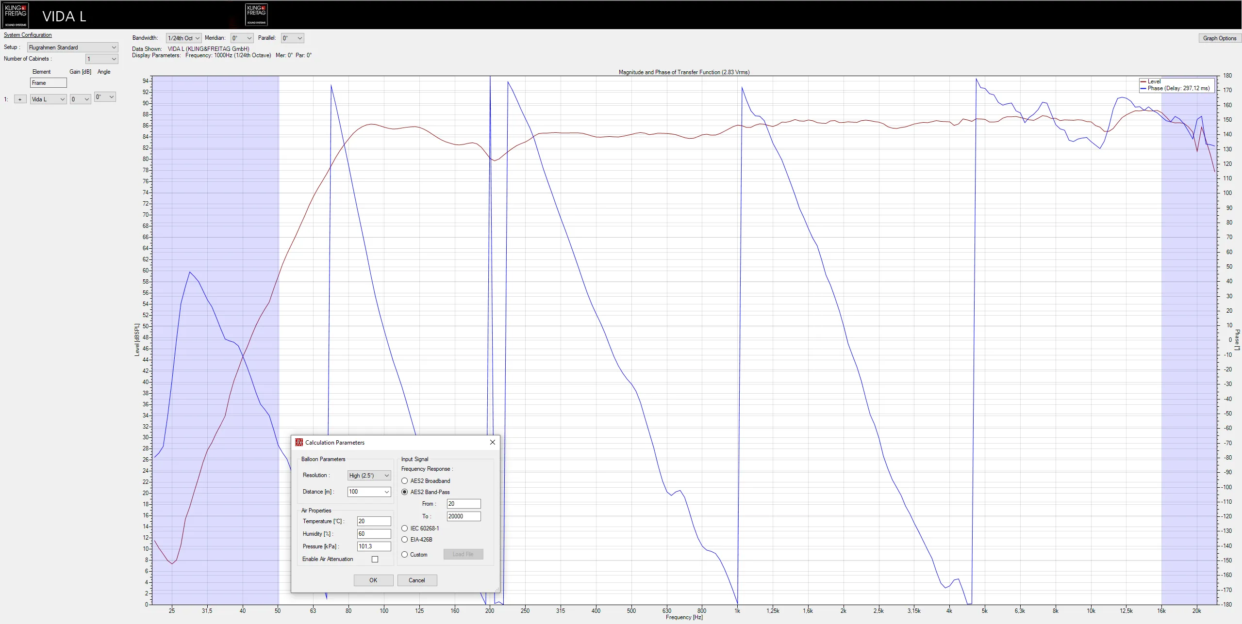

    es handelt sich um das Vida L von kling&Freitag. Im gll Viewer von afmg kann man die Daten einsehen.

    Die GLL (Version 1.2) habe ich mir gerade aufgemacht und mit den ebenfalls im Screenshot zu sehenden Einstellungen rechnen lassen.
    Deine noch offenen Fragen kannst du sicherlich durch freundliches Nachfragen beim Hersteller klären.
    Der Abstand der Hochtonkalotten beträgt etwa 34mm, was einer Wellenlänge bei 10kHz entspricht. So kann man echtes Beamsteering bis zu dieser Frequenz ereichen. Wie die schrägen Frequnzgänge in deinem GLL Viewer zustande kommen, ist mir rätselhaft.
    Die GLL alleine erzeugt einfach einen extrem engen Beam nach vorne. Wenn man das Beamsteering simulieren möchte, braucht man die Vida App, die eine sogenannte XGLC Datei erzeugt. Diese beinhaltet die Beameinstellungen und kann von der GLL eingelesen werden. Dann verhält sich die GLL so wie der Lautsprecher mit den entsprechenden Einstellungen.
