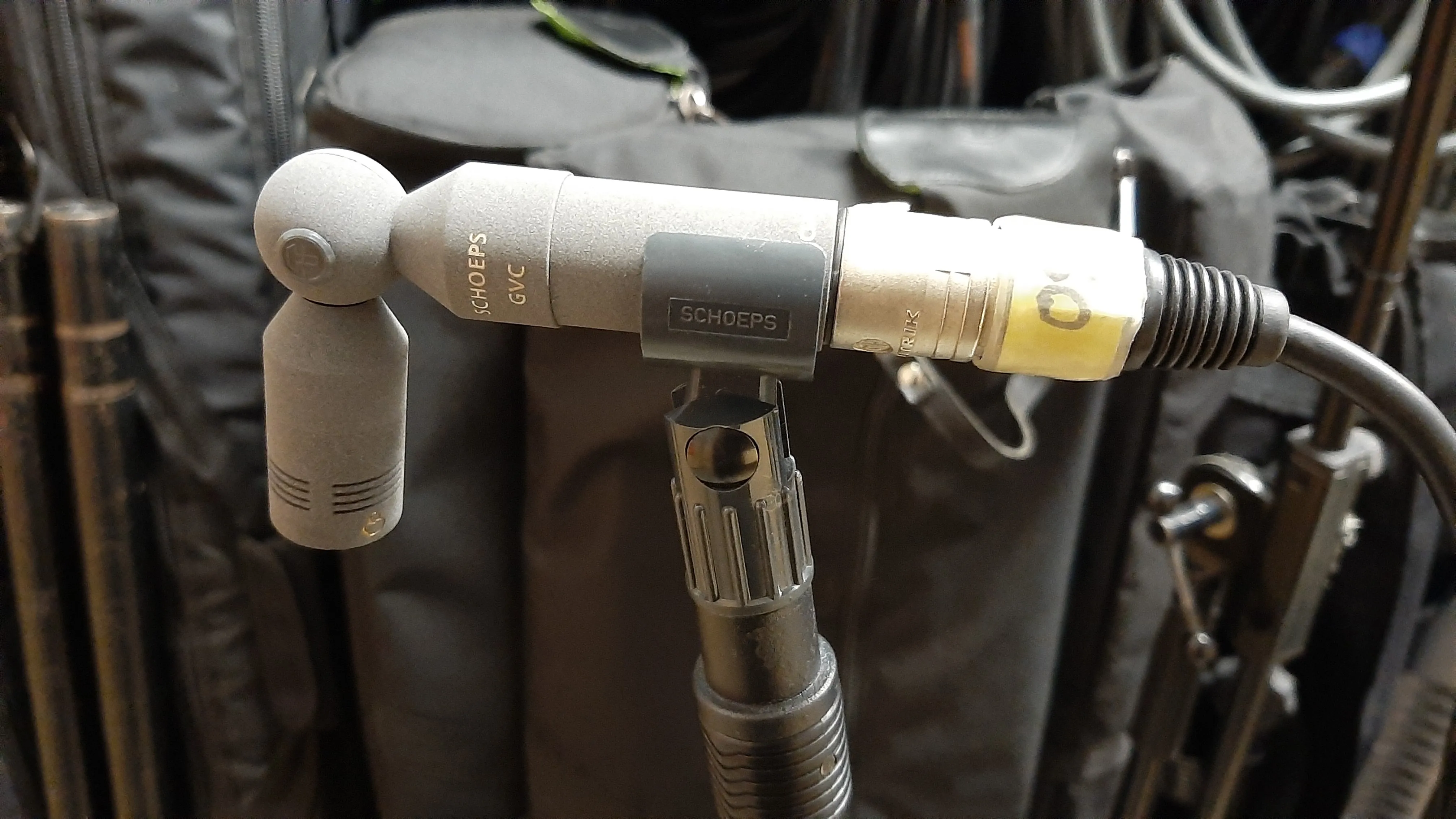

    hab mir heute ein neues HiHat mikro gekauft und direkt beim hersteller in Karlsruhe abgeholt :)
    hier ist auch das gelenkstück GVC verbaut, so werde ich das dann in zukunft für diesen zweck benutzen.

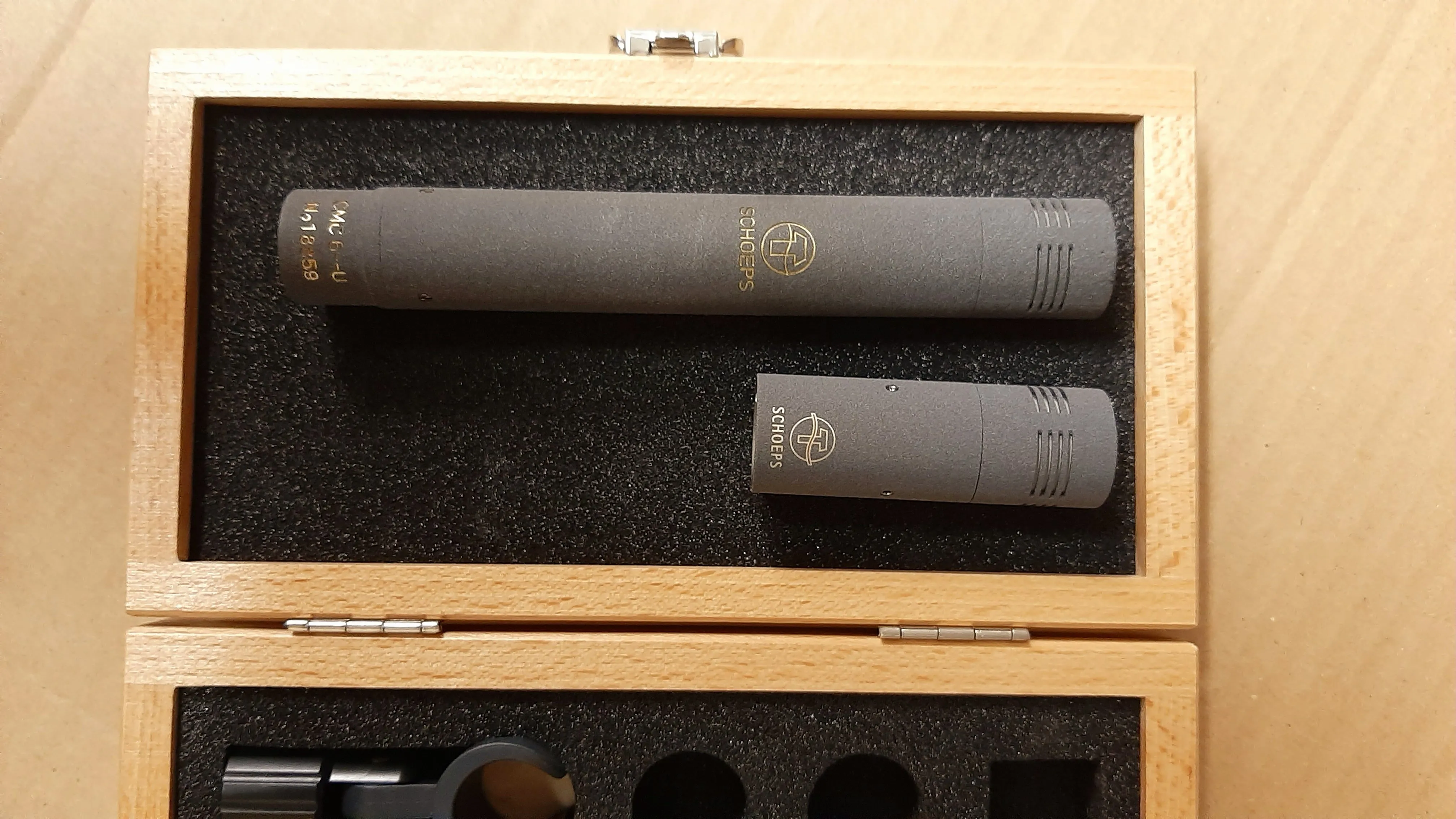

    interessant ist der größenvergleich des mikrofons mit neuem CMC1 speiseteil gegen das mikro mit dem "alten" CMC6:

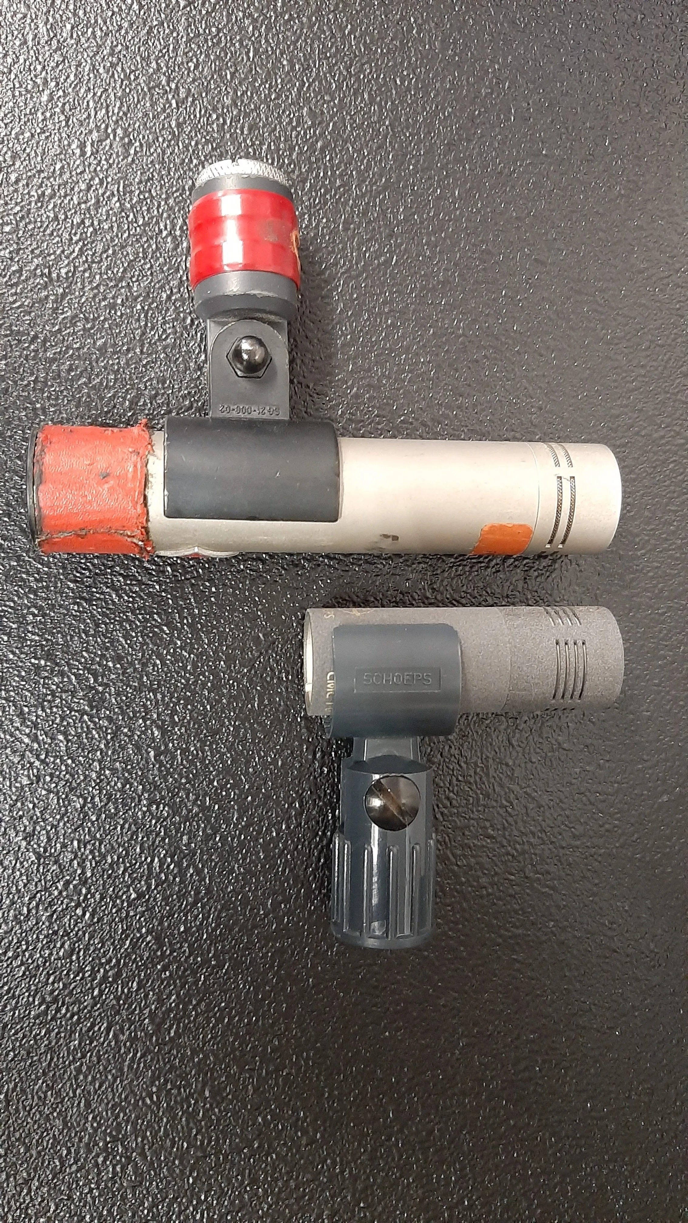

    und hier noch ein größenvergleich mit KM184:
    der erste einsatz ist nächsten samstag, ich freu mich schon drauf.
    schade ist allerdings, dass bei der musik, die ich dort mischen soll, das schlagzeug eher im hintergrund werkelt. ;) aber diese mikrofone habe ich früher schon öfter an der positon eingesetzt, deshalb weiß ich ja, dass ich das genau so haben möchte. :)

    Hm, an der Hihat mache ich das schon lange mit dem GVC ... gerade mit dem Gelenk ist es doch aber ziemlich egal, ob der Impedanzwandler ein paar cm weiter nach hinten unten schaut oder nicht???
    Hast Du eine konkrete Anwendung, bei der der kleinere Impedanzwandler ein echter Gewinn ist und nicht eh noch besser durch ein CCM oder ein Aktivkabel erschlagen wird, sodass man nur noch eine Kapsel sieht?

    nein, da besteht für mich jetzt auch keine zwingende notwendigkeit. aber ich dachte mir, wenn ich eh schon ein neues kaufe, dann kann ich doch auch das kurze speiseteil dazu nehmen. wer weiß, wofür man das mal gebrauchen kann.
    der einzige wirkliche vorteil für mich besteht im transport: in meine mikrokästen passt diese kurze version sehr gut rein.
    aktive Kabel hab ich zwar auch, aber das muss dann ja auch irgendwie gut verpackt werden. das fände ich dann an der stelle doch ein bisschen übertrieben.
    die version CMC6 / GVC / MK4 hatte ich auch schon damals zu Nachtcafé-zeiten eingesetzt. das ist für mich also ebenfalls nichts neues, nur dass ich mir jetzt dafür eine MK41 dazu geholt habe.
    am samstag kommt es zum ersten mal so zum einsatz - wenn die VA wegen SARS nicht noch abgesagt wird!

    Das neue CMC1 Teil (Glückwunsch!) ist auch ein echter Fortschritt, man ist bei beengten Platzverhältnissen nicht mehr auf die fixen CCMs oder die sau-teuren "aktive Kabel" angewiesen.
    ja, das teilchen ich echt schick. auf den bildern hatte man ja schon gesehen, dass es klein sein muss. aber dass es so klein ist, hat mich dann doch überrascht.
    an eine anwendung an der snare hatte ich auch schon gedacht. aber da muss wohl wirklich der pegelabschwächer dazwischengeschraubt werden.

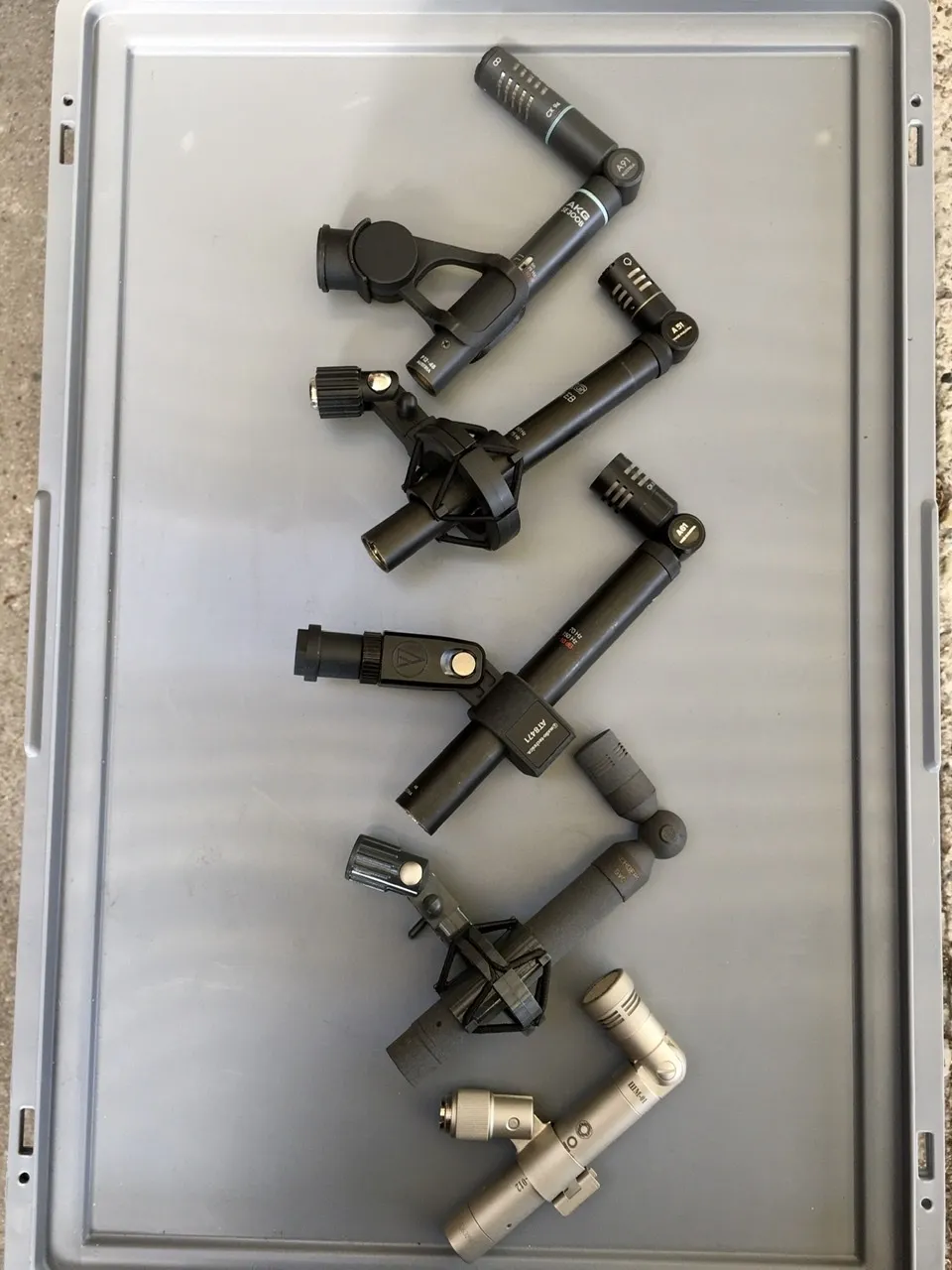

    Fotos vom Einsatz sind ja derzeit erschwert aber:

    guma:
    das silberne ist ein russisches Oktava, richtig?
    5.411
    15.094
    • 20. März 2020 um 18:18
    Jawoll, ist sich Russisches ;)
    5.513
    27.386
    • 21. März 2020 um 00:02
    wie sind denn damit die langzeiterfahrungen?
