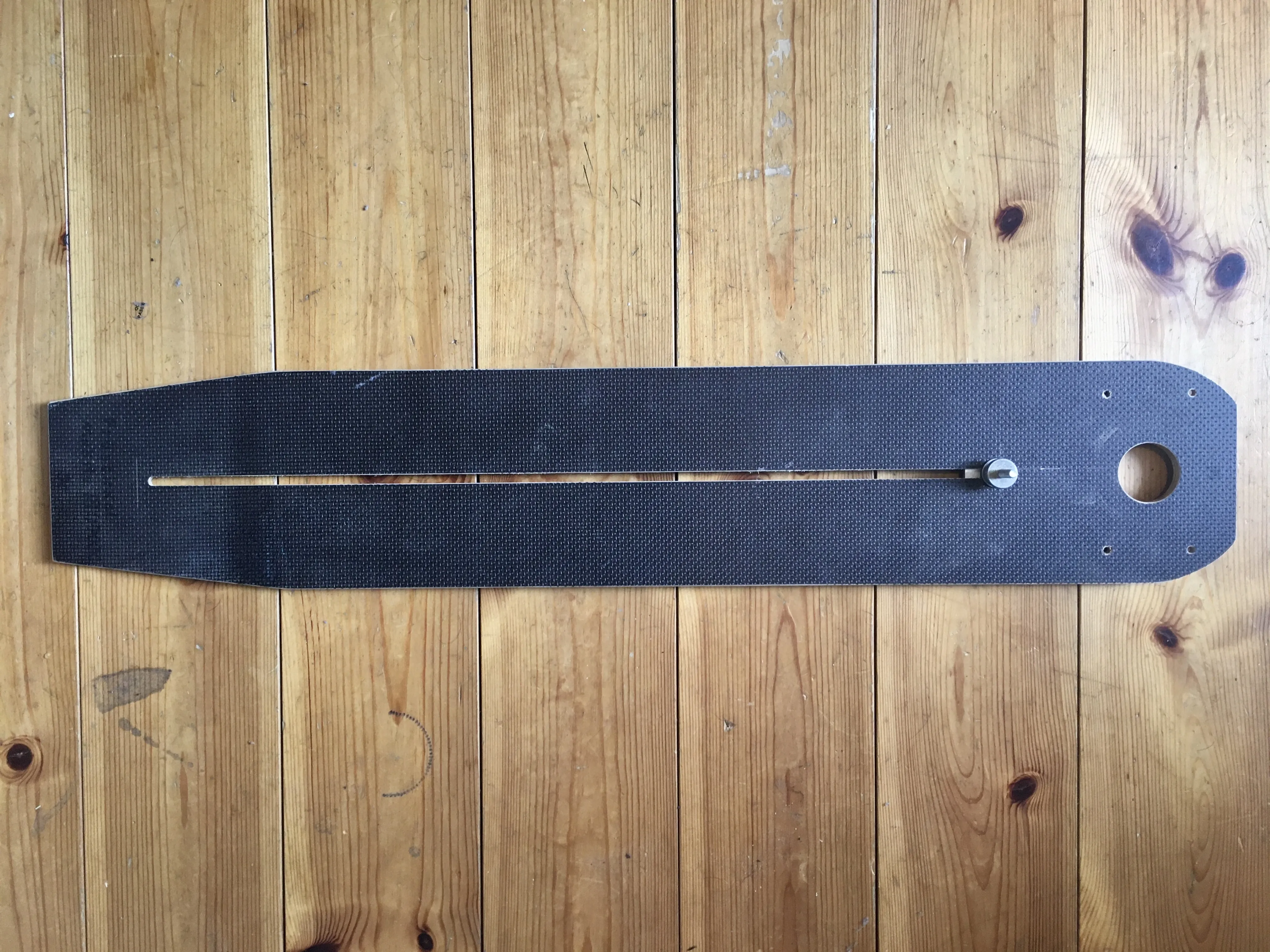

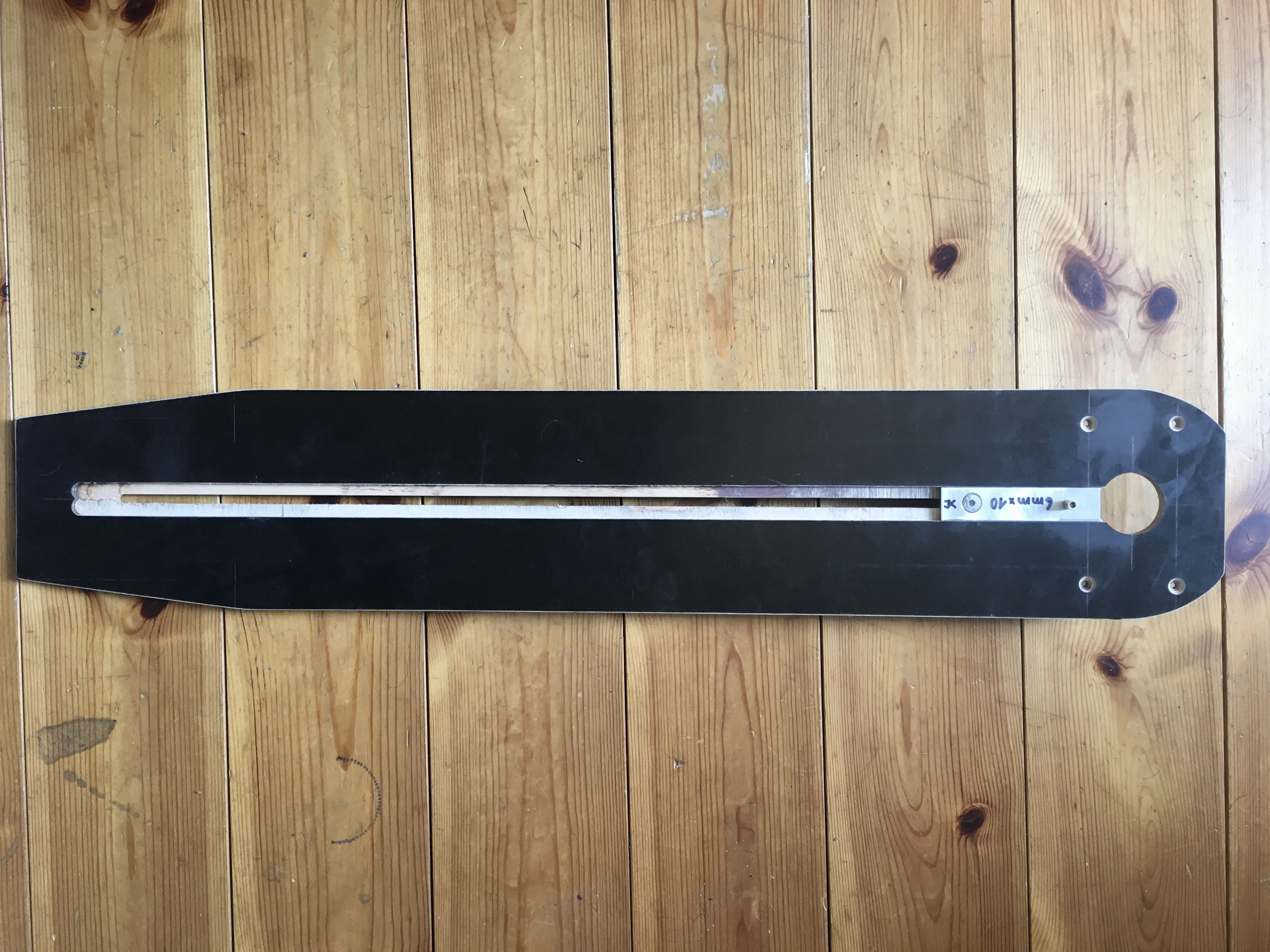

    Hallo alle zusammen,

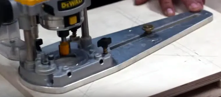

    ich bin derzeit am überlegen mal wieder eine Serie an Fräszirkeln aufzulegen.
    Vor vielen Jahren hatte ich das schon einmal hier, im PA-Forum gemacht - z.B. der Jobsti hat einen, den er sehr mag.
    Zu sehen z.B. hier: https://youtu.be/IUAxB3HKu2w?t=67
    Seine Anregung war auch, das Teil nochmal in rechteckig aufzulegen, um die Kanten als Anschlag nutzen zu können.
    Im Nachgang der damaligen Aktion hatte ich soetwas auch schon mal konstruiert, aber aus Gründen der Marktsättigung dann nicht weiter verfolgt.
    Daher meine Frage - besteht Intresse an Aluminium - Fräszirkeln?
    Bauart, wie im Video zu sehen - nur eben außen rechteckig.
    Wenn es genug Intressenten (unter 10 Stk. würde ich nicht anfangen) gibt würde ich eine Serie auflegen und mich dann melden, wenn sie fertig sind.
    Je nach Nachfrage schätze ich würde es ein Stückpreis zwischen 39€ und 49€ werden.
    Die Produktion kann aber etwas dauern - es geht mir erstmal darum den Beadrf auszuloten.
    viele Grüße
    Robert

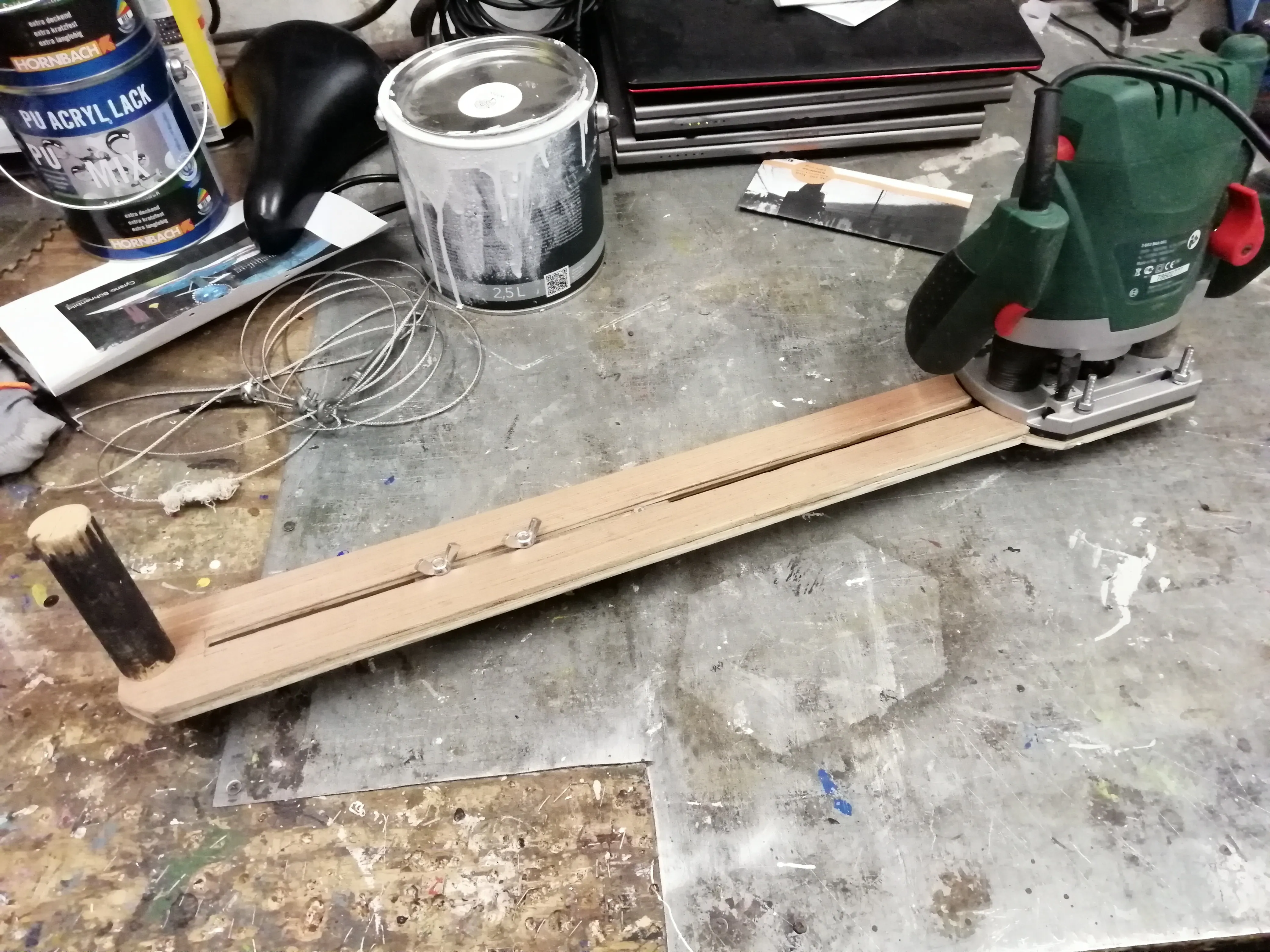

    Ich habe mir kurzerhand Anfang letztes Jahr selber einen gebaut für Radius bis 70cm :saint:
    verbesserungsvorschlag: unterlagscheiben unter den flügelmuttern ;)

    • 5. Juni 2020 um 14:00
    jahaaa :P - waren schon mal dran, aber die Flügelmuttern verkanten sich schöner in das Gabun-Holz 8)
    Und jetzt komm' mir nicht gleich mit gleich mit Sprengring oder Fächerscheiben :S:P
