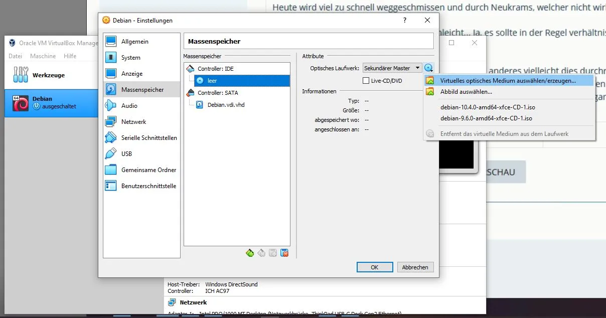

    Von dem Installationsmedium ein Image (gibt im Internet 1000te Tolls dazu) ziehen und dieses dann in dies Image dann in das virtuelle Laufwerk der VM einlegen. Geht ganz bequem und hat Prinzipiell nix mit der Gasterweiterung zu tun.
    VM Einstellungen ändern -> Massenspeicher -> CD Icon anklicken und im Menü Image auswählen.

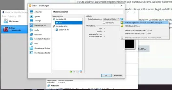

    https://paforum.de/index.php?atta…enablage02-jpg/
    danke, das werde ich mal ausprobieren.
    die funktion, wie in deinem beispiel-bild gezeigt, finde ich genau so vor. aber wie muss ich dann weiter vorgehen?
