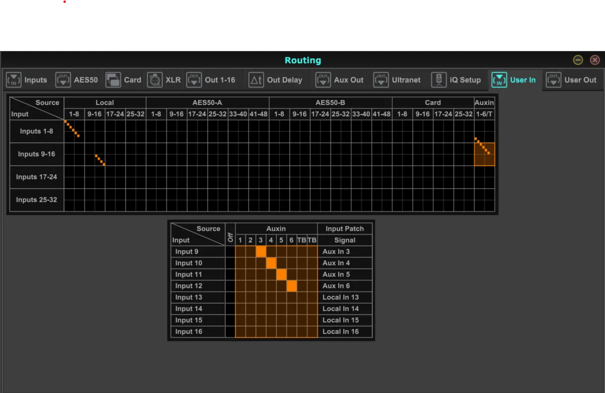

    • 25. Oktober 2020 um 18:22
    • #48
    sowas in der art?

    • 25. Oktober 2020 um 18:44
    • #49
    Genau.
    Dann nur noch für Inputs und Card die User-Patches 1-8 und 9-16 auswählen.

    • 25. Oktober 2020 um 18:56
    • #52
    In dem Fall würde ich auch alles mit dem User-In Patch machen um den dann für die Kanal-Inputs und das Recording zu verwenden. Wenn man danach Patching Änderungen konsequent im User-In-Patch macht dann ist man sich zumindest immer sicher, dass die beiden synchron sind.

    • 25. Oktober 2020 um 19:36
    • #54
    Nein, der Userpatch ist allen anderen Patches vorgelagert.
    Also, früher (TM) konntest du für Inputs, Card, AES50,... als Quelle Local, AES50, Card,... in Achterblöcken auswählen.
    Seit V4 kannst du auch User IN als Quelle auswählen. Und die vier User IN-Blöcke kannst du wieder mit Local, Card, AES50,... nach belieben füttern. Und zwar einzeln und nicht nur in Blöcken.
    Wenn du dir jetzt im Input und Card-Tab als Quelle die vier User IN Blöcke wählst, kannst du im User IN Tab dein Input-Patching machen. Und es kommen sowohl auf den Fadern also auch am Rechner die gleichen Quellen in der gleichen Reihenfolge an.
    EDIT: Das was man im Config-Tab der Kanäle auswählt ist dem ganzen nachgelagert. Da kannt du dann aus all den im Input-Tab gepatchten Quellen wieder beleibig auswählen. Das würde ich in deinem Fall dann aber 1:1 lassen. Sonst blickt ja keiner mehr durch.

    • 25. Oktober 2020 um 21:20
    • #57
    Denk beim X32 in zwei Ebenen:
    Erste Ebene: Hardware-Inputs in 8er-Blöcken ins Pult reinholen. 4 Blöcke zu 8 Kanälen ergibt 32 Inputs. Du kannst dir lokalen XLRs reinholen, Blöcke von AES50 A oder B, Card Inputs.
    Zweite Ebene: Freie Auswahl in allen Kanalzügen des Pultes aus diesen 32 Inputs plus Weiteres, was mehr oder weniger fix ist (Aux Inputs, Busse, USB-Playback, ...)
    Card-Routing geht ebenfalls auf der ersten Ebene. Liegt sozusagen "neben" dem Routing der HW-Inputs ins Pult.
    Deswegen reflektiert dein Output über USB nicht deine Einstellung in den Kanalzügen.
    Auf Ebene eins gibt es jetzt seit Version 4 neu dir User Ins. Das sind ebenfalls Achterblöcke, dir du auf dieser Ebene genau wie die Blöcke von XLR in, AES50 etc. verwenden kannst.
    Diesen User Input Blöcken kannst du nun - und das ist der Clou daran - Hardware-Inputs *einzeln* zuweisen.
    Du kannst dir das wie eine zusätzliche Ebene 0 denken, die vor Ebene 1 eingezogen wurde.
    Wenn du nun deine Inputs schon passend auf die User Blöcke routest, dann gibst du auf Ebene 1 einfach diese 4 Blöcke an dir Mischengine und gleichzeitig an die USB-Karte.
    Auf Ebene 2 (die Kanäle) stellst du dann am besten alles auf 1:1, der Übersicht wegen.
    Dann machst du deinen Patch nur noch auf Ebene 0 und hast auf den Pultkanälen 1-32 und den USB-Outs immer den gleichen Patch.
    Jetzt klarer?

    • 25. Oktober 2020 um 21:43
    • #59
    Ja, das ist eigentlich die zentrale Erkenntnis dabei.
    Welche der Ebenen du wie nutzt, ist dabei ja völlig dir überlassen.
    Und zur Frage, ob man die anderen Ebenen ("Patchlisten") bei Verwendung der User Ins überhaupt braucht:
    Klares Jain!
    So lange du mit 32 Inputs hinkommst, brauchst du sie nicht. Sie sind einfach da, weil sie schon vor den User Blöcken da waren und man wohl nicht mit der Kompatibilität brechen wollte.
    Wenn du mehr als 32 Inputs ins Pult routen willst (also z. B. die Aux-Inputs auch mit Kanälen von der Bühne versorgen), kommst du mit den User Blöcken nicht hin, da es leider nur 4 davon gibt. Da du aber eh am Rack maximal 23 Signale reinbekommst (16x XLR In plus 6x Aux In plus Talkback In), gilt für dich: Klares Nein! Stell das alles auf 1:1 und vergiß, dass es da ist.
