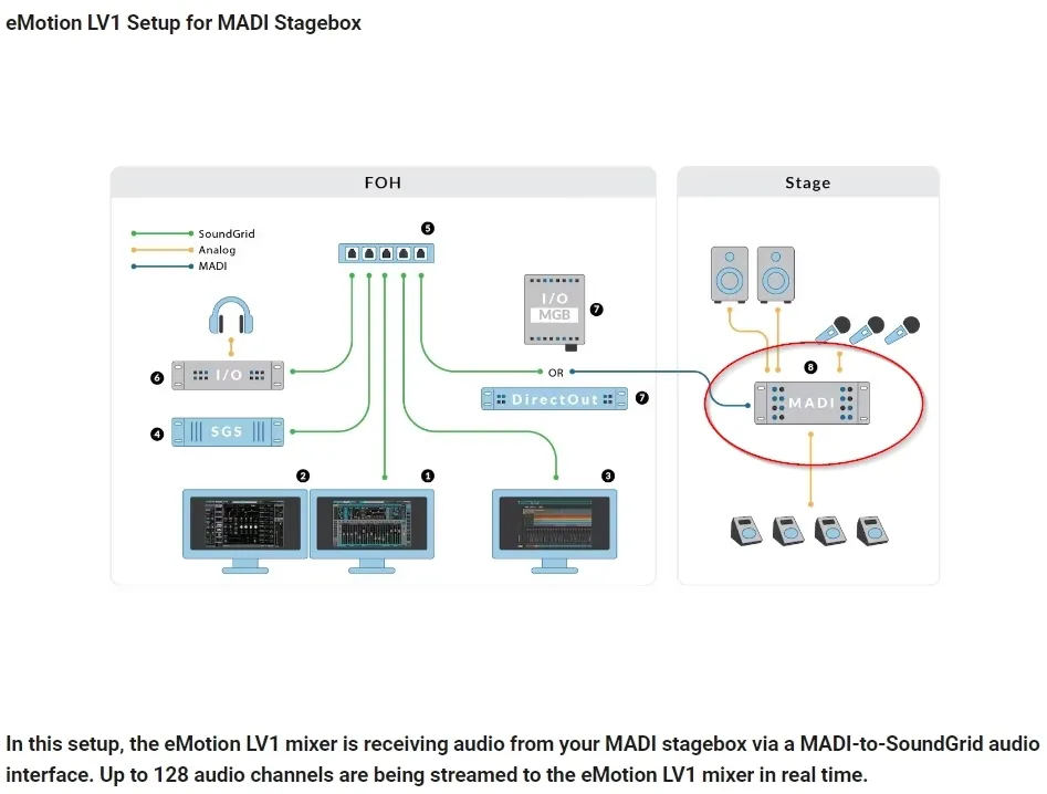

    1. Einstiegsdroge wäre ein Midas M32C + Midas DL32 Stagebox + X_WSG Karte. Endkundenpreis cirac 2.000,- Vorteil: Du hast immer einer funktionierende Ersatzlösung am Start, falls LV1 einen schlechten Tag hat. Zudem kennen viele Musiker die X/M32 Familie und daher könnten die Musikanten ihren Monitormix mit den entsprechenden Behringer/MInixing Station Apps selbst vornehmen, während du den LV1 für FOH nutzt. Das Setup verwende ich bei zwei Kapellen, geht gut. Nachteil: Mic Gain musst du in der X/M32 Hardware machen, im LV1 hast du nur einen Trim.
    2. Alternative: DSPro 4000 Stagebox. Dürfte die Tage im Preis etwas sinken. Gleiche IO Anzahl wie die DL32, aber zusätzlich noch 4 x AES/EBU In & Outs, zwei Kopfhörer Amps und zwei PSUs. Zudem echte diskrete PreAmps, keine TG2500 Derivate - klanglich top. Nutz ich auch, kann ich nur empfehlen.Nachteil: Keine Midi Schnittstelle.
    Dann brauchste noch nen Waves Server. Wenn du Abbey Roads Plate (Preset "Smooth Vocal") und H-Reverb als Snare Hall (Preset "Snare 3") einmal verwendet hast, wird du kaum mit etwas anderem zufrieden sein. Natürlich sind das die beiden Plugins mit absurd hoher CPU Auslastung. Du kannst die Server Auslastung drücken mit einem 48 statt 96kHz Betrieb und dem "rauswerfen" nicht verwendeter Stock EMO Plungins, die default mäßig überall drin sind. Auf lange Sicht braucht man imho nen Extreme Server.
    Und man braucht natürlich noch den LV1 + die Plugins seiner Wahl. LV1 ist ihmo verdammt teuer, da es nur mit drei EMO Plugins kommt. Da hätte man schon mal ne Hall und Delay Grundausstattung dazupacken können. Bei Waves sit ja alle zwei Wochen irgend ein "Sale". Superrack und LV1 waren aber noch nie im Sale. Etwas Geld sparen kann man bei Bundle Käufen machen. Axis One+LV1 oder nen Server+LV1 usw..

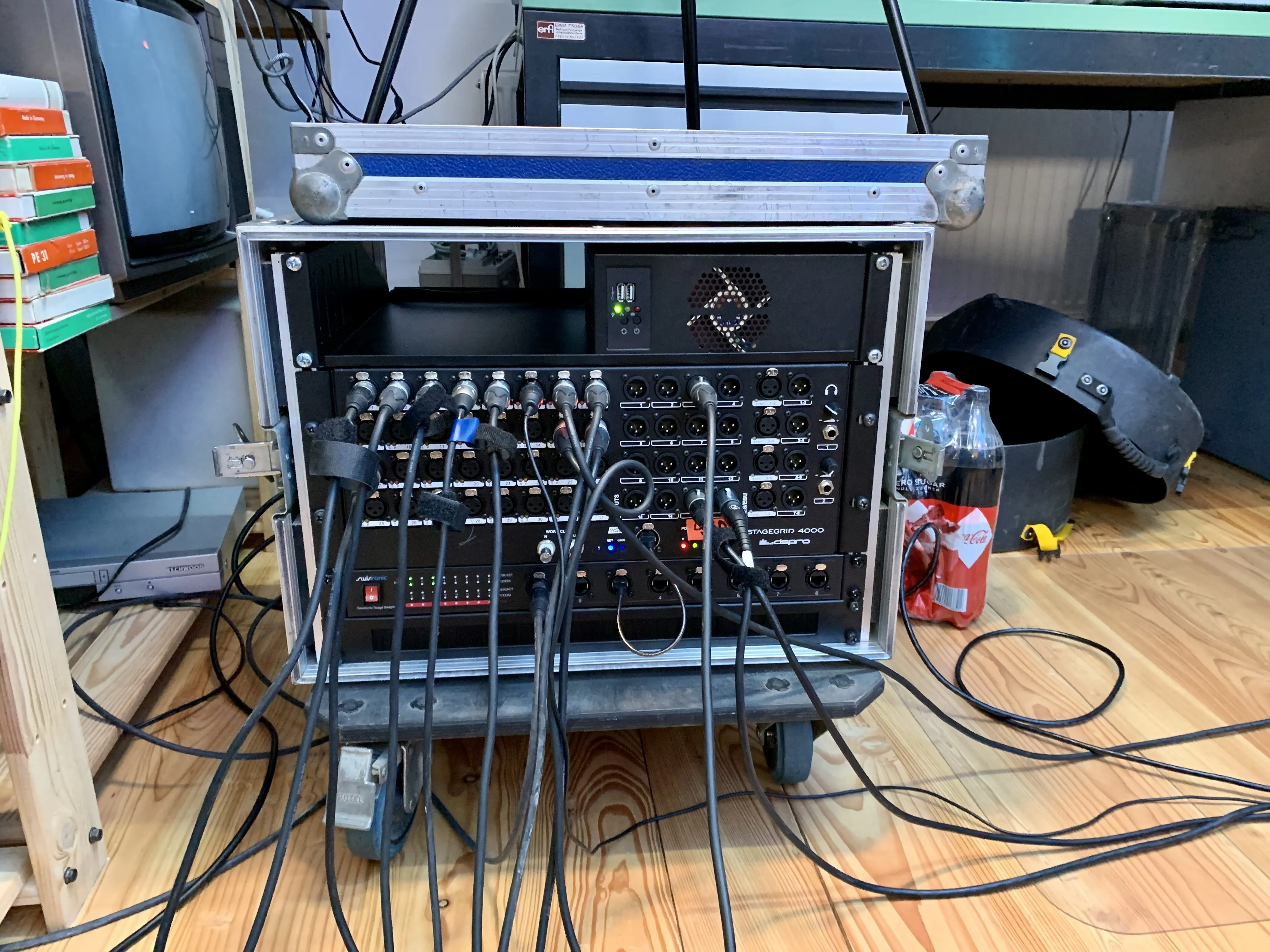

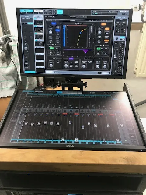

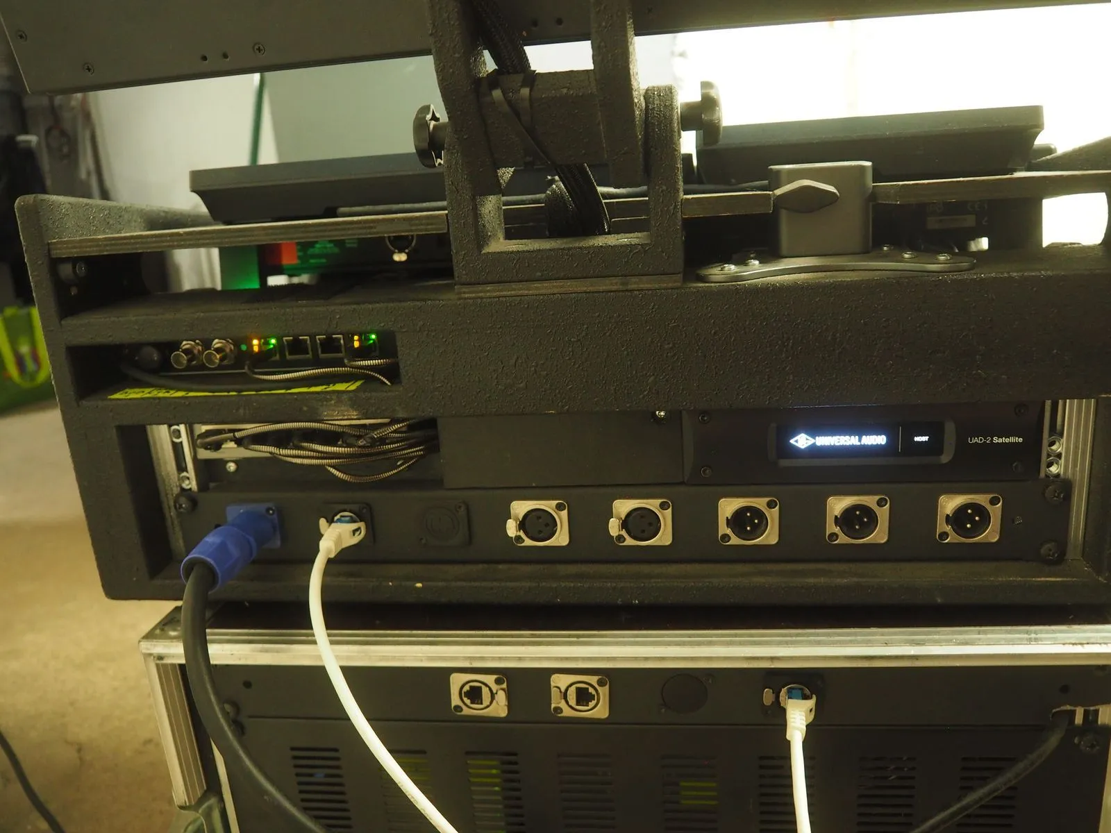

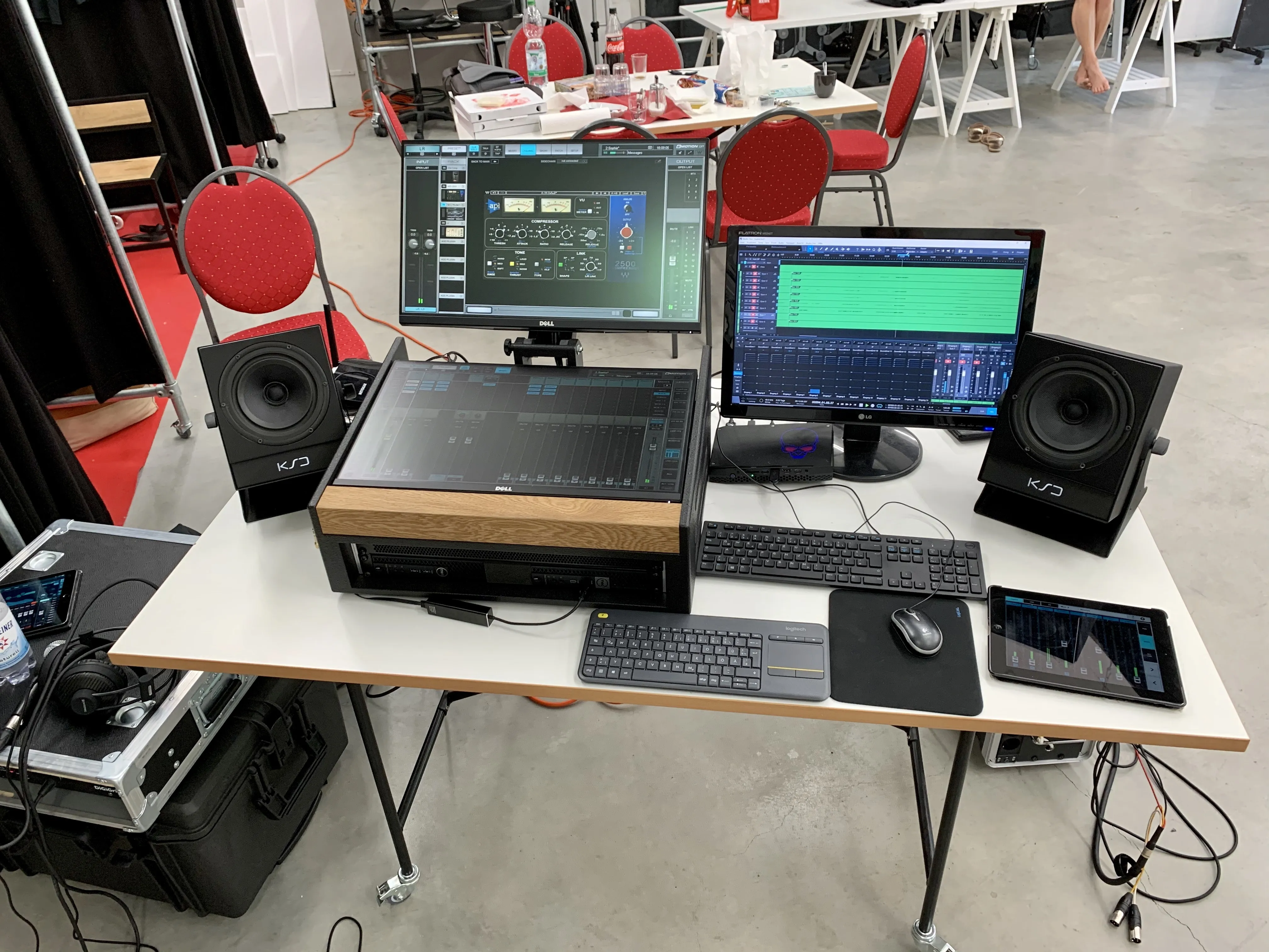

    Hier noch eine sinnlose Sammlung an "LV1 im Einsatz" Bilder-->
    WW
    CEO @ SoundSurface
    Waves Soft- & Hardware Dealer

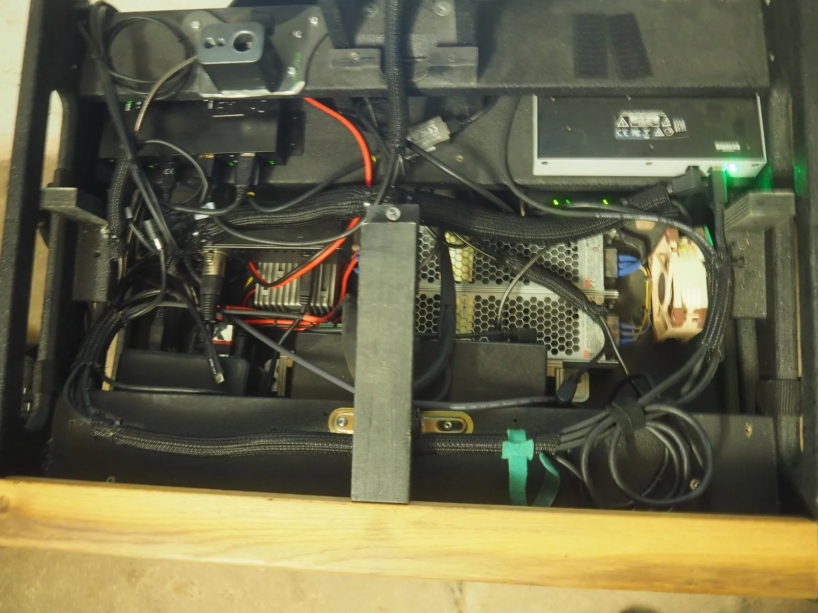

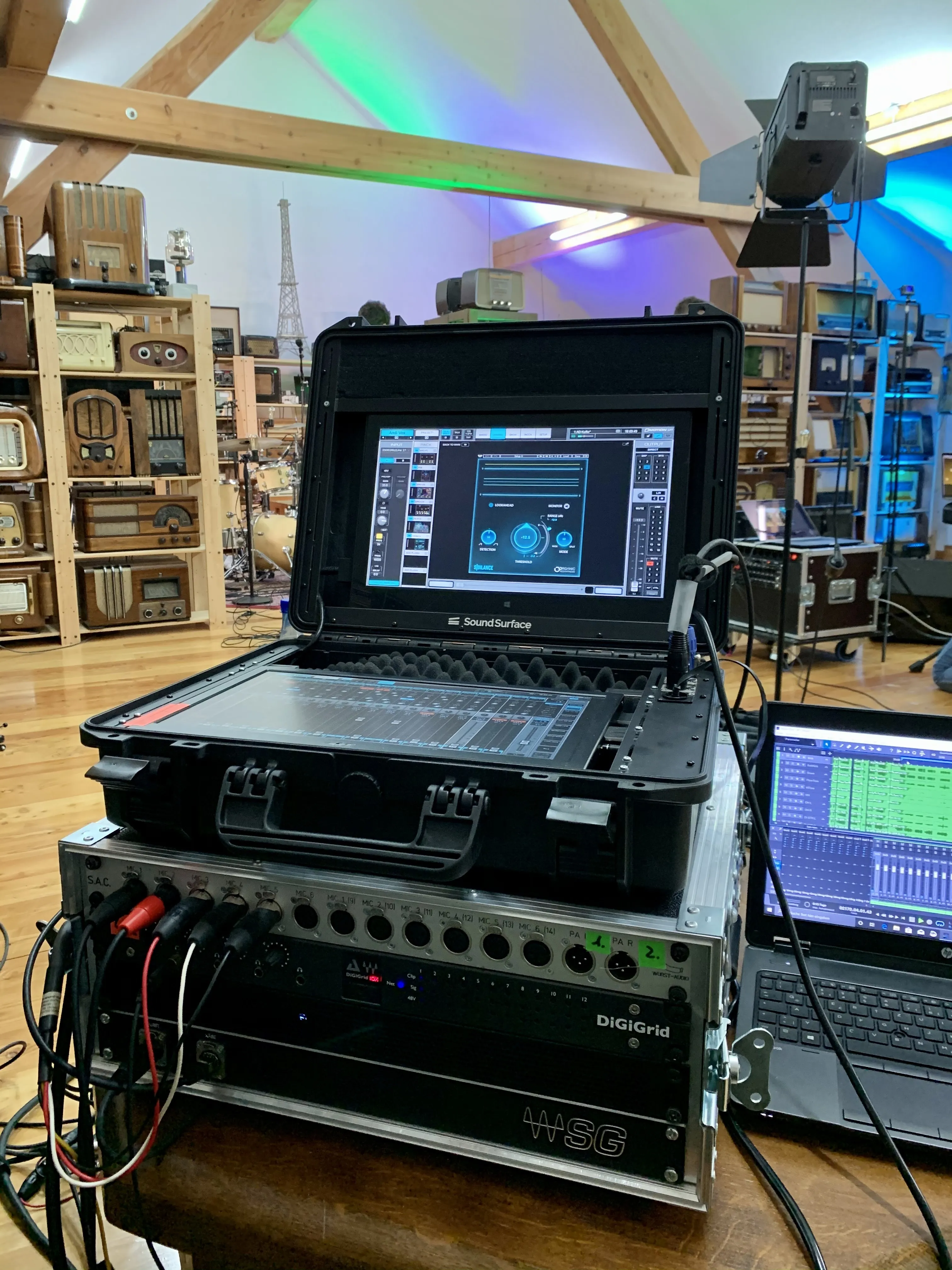

    5.538
    27.401
    • 3. Januar 2021 um 15:49

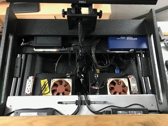

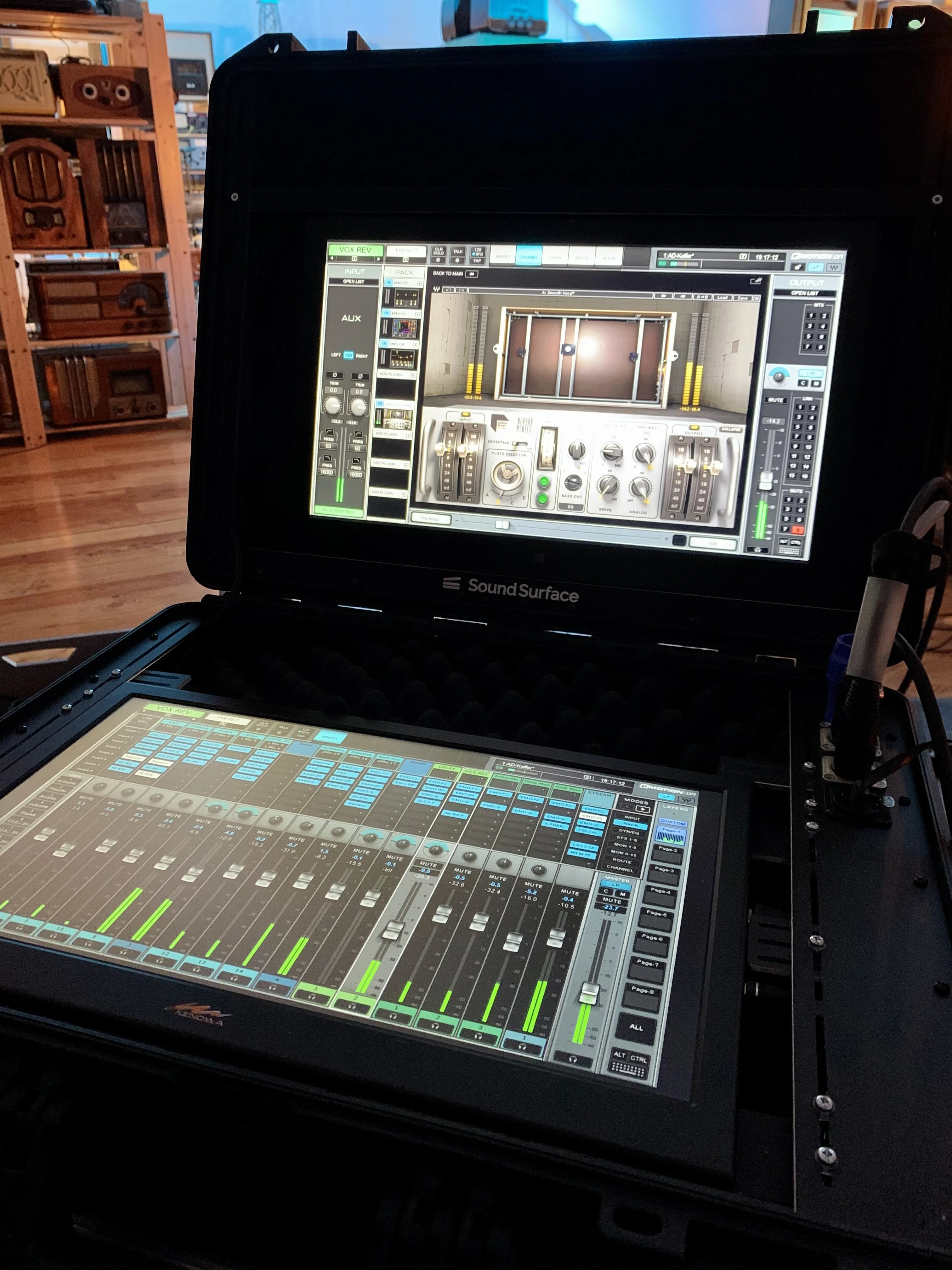

    ich finde die lösung im dritten bild sehr interessant!
    ebenso den link zum patchkabel.

    • 3. Januar 2021 um 15:55
    8 Kilo insgesamt, oben ein Lenovo S5 Laptop als LV1 host, unten ein Kenowa 15" USB Touchscreen von Amazon, dadrunter eine Stromleiste, GS105 Switch, Lenovo One Dock und ein USB auf Netzwerk Adapter als zweites Netzwerk für MyMon. Ist ein Prototyp, funktioniert top sieht aber furchtbar aus..wollten wir immer mal in "schön" bauen. Projekt zurückgestellt...dafür kommen die nächsten Tage ein, zwei neue Zubehörteile.

    Mal abseits vom Thema... mir bleibt schon die Spucke bei der Radiosammlung weg...

    • 3. Januar 2021 um 16:13
    schneller ist ein FOH-bedienplatz wohl kaum auf- und abgebaut und für den transport geht es sicher nicht besser.
    aber ok, über die optik lässt sich diskutieren, wohl wahr. bin gespannt, ob du das irgendwann mal in "schön" hinbekommst :)
