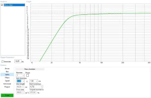

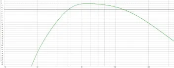

    Nachdem ich den Fläche des BR berechnet habe 1/7 der Membranfläche also 168cm², habe ich mit winISD simuliert.
    Bild 1
    Volume 150l
    Tuning frequenzy 36Hz
    1 Vent 28x6cm, 15,15cm tief (168cm²)
    1st port resonance 1134,21Hz
    Lowpass Cut 120Hz - Order 2 Butter
    Highpass Cut 20Hz - Order 4 Butter
    Input power 851W
    Hierbei erscheint mir die BR Öffnung im Vergleich zu den geposteten Gehäusen arg klein.
    Also nicht 1/7 sondern 1/3 (390cm²) genommen.

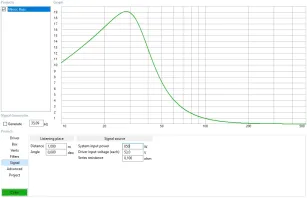

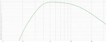

    Bild 2
    Volume 160l
    Tuning frequency 36Hz
    1 Vent 39x10cm, 40cm tief (390cm²)
    1st port resonance 430,02Hz
    Input power 851W

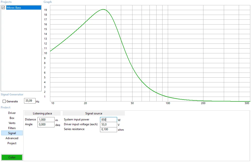

    Dann ist mir eingefallen, dass es sicherlich am einfachsten ist, den BR Kanal über die gesamte Breite des Gehäuses laufen zu lassen, also mindestens Durchmesser Speaker + 5cm pro Seite
    Bild 3
    Volume 160l
    1 Vent 55x7cm, 39,34cm tief (385cm²)
    1st port resonance 436,76Hz
    Input power 851W
    Wie erwähnt, ich möchte keine Wissenschaft drauß machen.
    Könnt ihr mir sagen, in welche Richtung der Weg gehen sollte? Dann spiele ich gern weiter mit den Parametern rum. So fische ich echt im trüben - aber immerhin bemüht! :)

    Mach mal deine Berechnungen erstmal ohne Filter. So sieht man ja gar nicht, was der Lautsprecher macht. Tendenzeill hast du aber einen ziemlichen Buckel. Ich würde den Port vielleicht etwas tiefer tunen. Mit dem Wirkungsgrad musst du es ja nicht übertreiben, da die Tops auch nicht soo viel Pegel liefern. Damit kannst du die Bandbreite etwas nach unten erweitern.

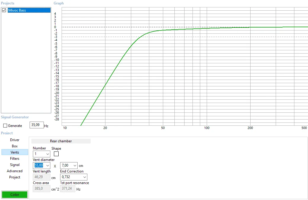

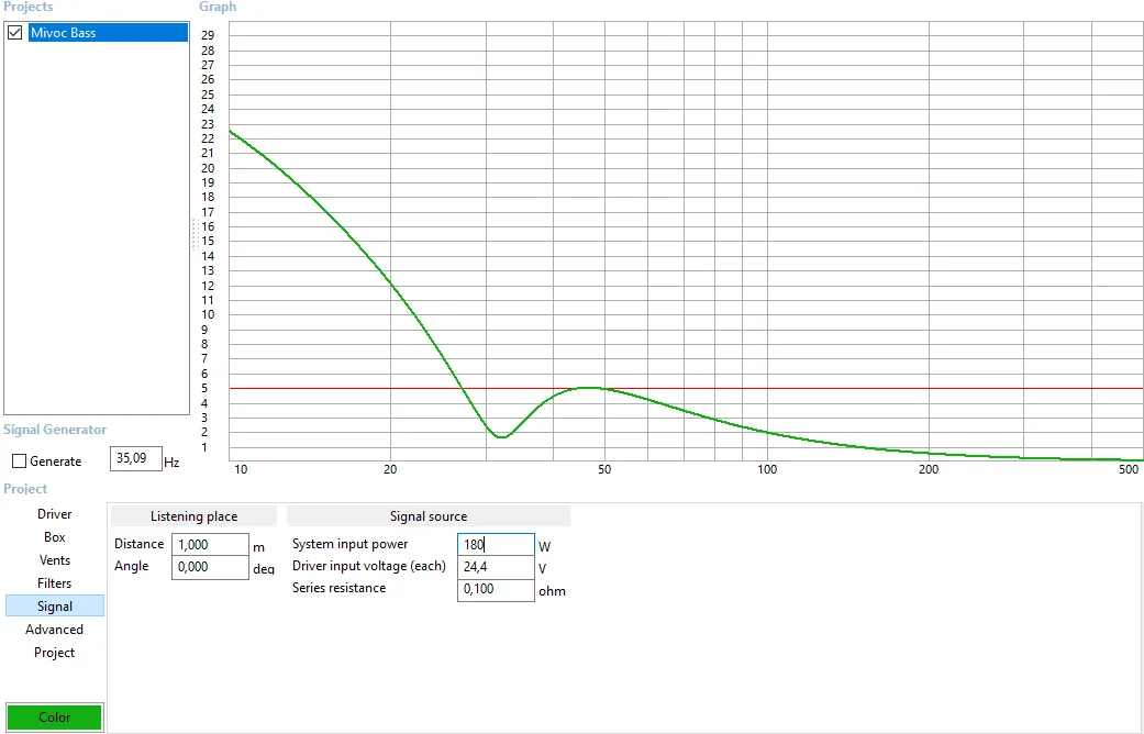

    Danke für den Hinweis. Ich habe nun weiter herumgespielt. Scheinbar mache ich nun doch eine Wissenschaft draus. Es ist nun auch nicht unspannend.
    Aktueller Stand:
    Abmessungen:
    Volume 180l
    Tuning frequency 32Hz
    1 Vent 55x7cm, 46,27cm tief (385cm²)
    1st port resonance 371Hz (passt, wenn man sagt eine Oktave höher als LP, in meinem Fall 120Hz)
    Xmax (Cone excursion):

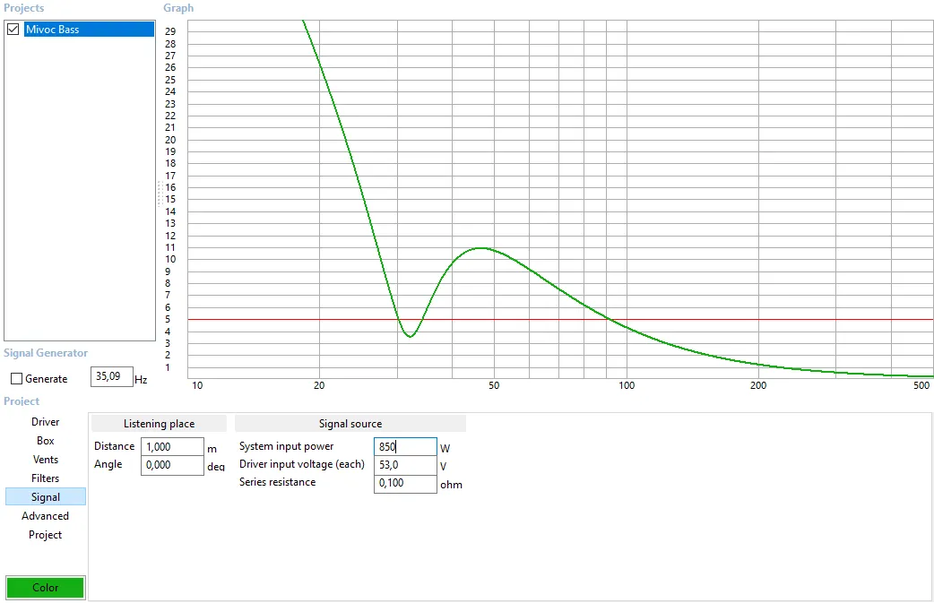

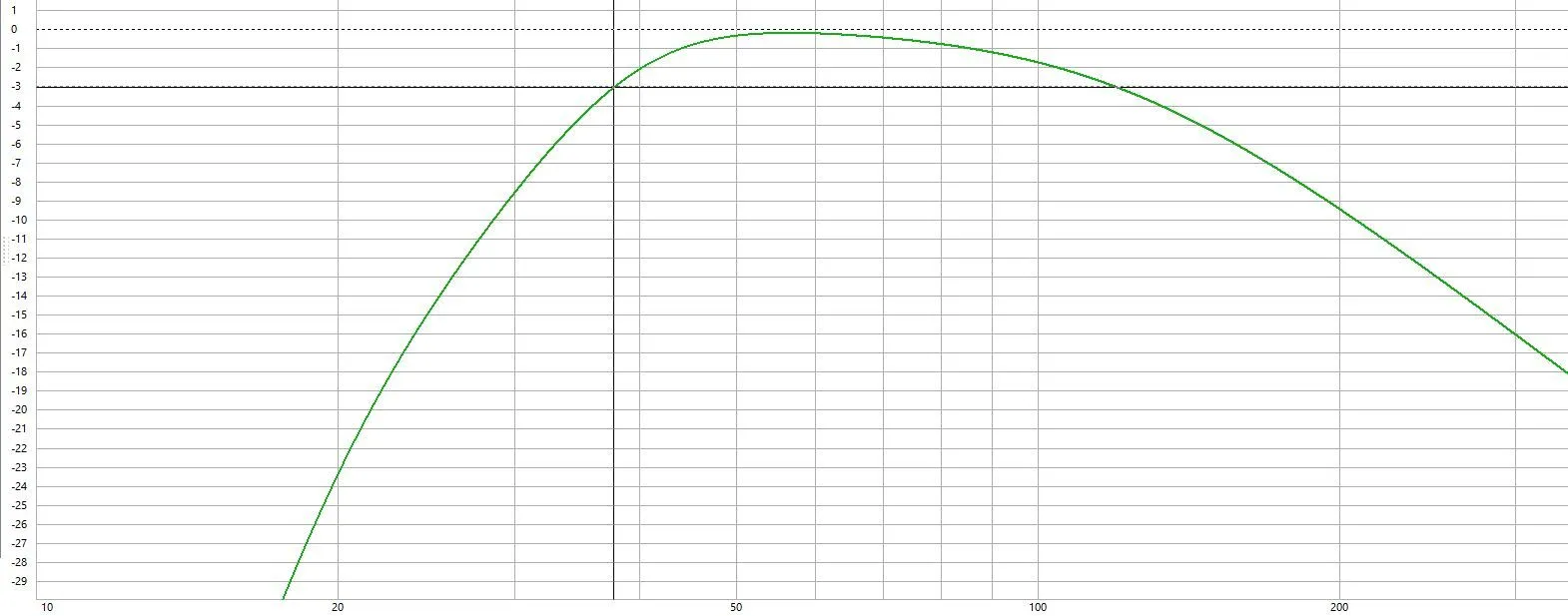

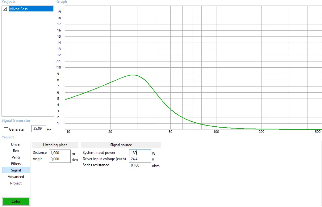

    Hier habe ich bereits bei 180W Xmax von 5mm erreicht. Das T.amp 1400 kann theoretisch RMS 2x850W@4Ohm.
    Hab ich hier einen Denkfehler? Ist das wieder nur ein Marketingwert? Oder kann der Mivoc einfach nix ab und mit einem echten PA Chassis würde man hier mehr rausholen können?
    BILD2 (180W)
    BILD3 (850W)
    Wenn ich die Filter nun doch wieder reinnehme LP 120Hz, HP 30Hz, verträgr er bis Xmax 190W.

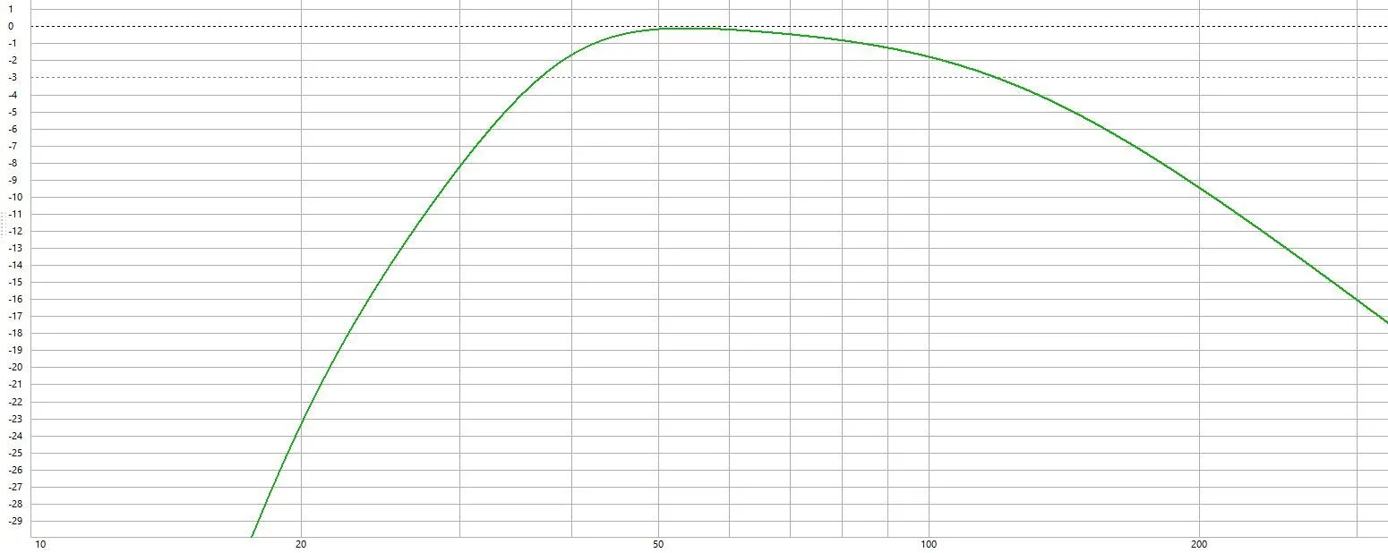

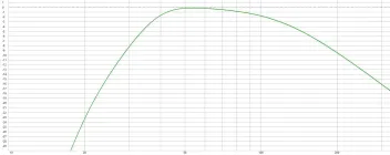

    Air velocity:
    BILD4 (180W)
    BILD5 (850W)
    Angenommen man soll 5% unter Schallgeschwindigkeit liegen, dann passt das ja easy.
    Was sagt ihr nun dazu? Benötige einfach mal eine weitere generelle Meinung ob ich auf dem richtigen Wege bin.
    LG Landwirt05

    2.189
    6.102
    • 28. März 2021 um 20:08
    Der Frequengang sieht ja fast unglaubwürdig gut aus.
    Dass es dir die Membran ohne Lowcut an den Anschlag haut war zu erwarten. Unterhalb der Tuningfrequenz wird die Membran duch nichtsmehr gebremst und du hast einen Akustischen Kurzschluss. Deshalb gibt's ja den Lowcut.
