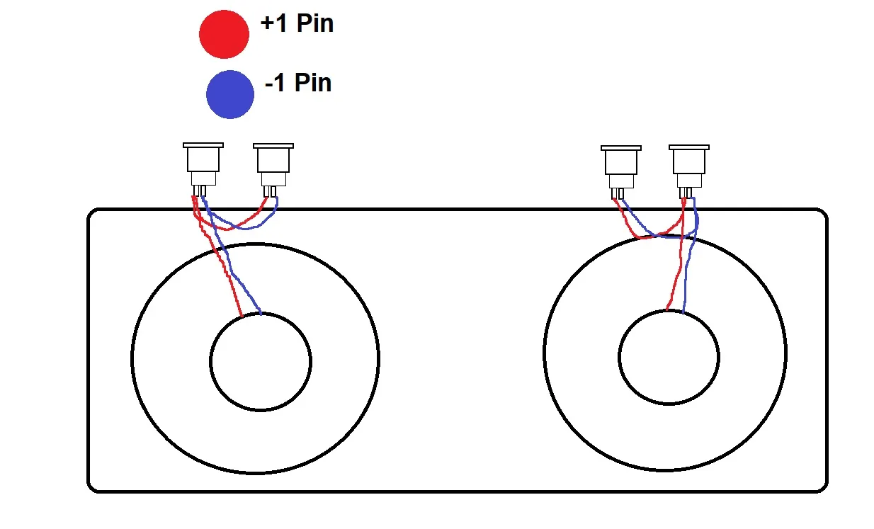

    Ich habe ja derweil 2 Doppel 18er hier daheim, Bluewheels sind montiert und Kabel verlöte ich neu, da diese nicht so schön aussehen.
    Es handelt sich um D.A.S. Doppel 18er mit 600w r.m.s. pro Chassis. Entsprechend hätte ich also entwerder
    4*600w @ 8ohms oder 2*1200 @ 4 Ohms.
    Ich habe nun zwei bis vier Überlegungen.
    Meine 30kg Eisenschweine sind genug um die beiden zu versorgen, jedoch müsste ich dann jedes Chassis einzeln ansteuern, bzw. hätte mit meinen Palladium Vintage 2000 alleine 60kg an Amp Gewicht dafür.
    Meine Idee: Endstufe kaufen die über 1200w pro Kanal @ 4 Ohm schafft. Die Chassis dennoch einzeln ansteuerbar lassen.
    Ich würde also um Sub Pro Chassis auf +1 und -1 2 SpeakonBuchsen verkabeln.
    Bei Parallelbetrieb würde ich dann ein kurzes Speakonkabel von Chassis 1 zu Chassis 2 Führen und kann den Doppel 18er auf 4 Ohm anfahren.
    Sollte jedoch mal was mit der Endstufe sein habe ich immer noch die Eisenschweine, die zwar pro Kanal ein Chassis befeuern können, aber nur zu zweit in der Lage sind alle 4 Chassis auf 8 Ohm zu befeuern.
    Siehe Skizze

    Bassey
      • 23,3 kB
      • 1.234 × 747
