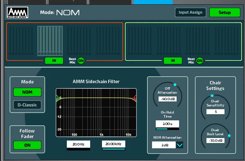

    Die Inserts sind meines Wissens nach Prefader, der Automix auch. Allerdings hast du eine "Follow Fader" Option im AMM, eventuell ist es das was du möchtest?

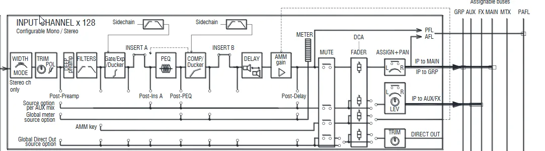

    Auf Seite137 gibts ein Blockdiagramm, da kann man nachsehen

    Gut Danke, alles gefunden.
    Trotzdem nicht so einfach zu verstehen wie A&H das handhabt.
    Den Automix Prefade anzulegen macht eigentlich keinen Sinn trotzdem sehe ich im Blockschaltbild, das der Sense Punkt zwischen EQ und Dynamics liegt und das Steuerglied (DCA) vor dem Fader.
    Das hinterlässt ein grosses Fragezeichen bei mir...

    die dLive bietet pro kanal zwei inserts - plus mehrere verschiedene automixe.
    der automixer ist zwar prefade, aber man kann im setup eine abhängigkeit vom fader wählen (Follow Fader). das heisst, die empfindlichkeit auf das jeweilige eingangssignal steigt, wenn der fader weiter aufgezogen wird. das ist ja genau das, was man benötigt.
    Bezieht sich das nur auf dem Fader oder auch auf Mute?
    bezieht sich meines wissens nach nicht auf den mute. wenn du die regelung nicht nutzen möchtest, dann kannst du den betreffenden kanal einfach rausziehen. das geht, wie bei A&H üblich, mit einem einfachen wisch mit dem finger.
    das bietet im gegensatz dann aber wieder vorteile, weil man dann sog. schattenkanäle in die regelung einbeziehen kann. das sind kanäle, die selber kein audio übertragen, aber dennoch die regelung beeinflussen können. das ergibt dann wieder neue möglichkeiten des finetunings.
