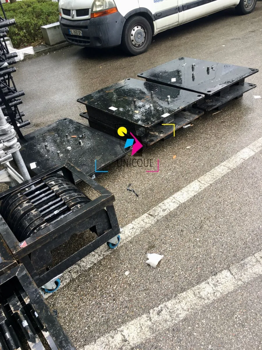

    • 9. Oktober 2021 um 20:21
    Fundamente (Betonklötze oder meine 500kg Stahlpaletten) und Traversen.

    • 9. Oktober 2021 um 20:23
    Ein fest stehendes, aus zwei traversenständern aufgebautes U (oder ggf vier Pfeilern aufgeständertes Rechteck "traversenkarree") mit ausreichend großen Bodenplatten. Dazu ein gerechneter Standsicherheitsnachweis zwecks Wind, und ggf. erforderlichem Ballast, der dann auch fachgerecht befestigt sein muss. (zwecks Schutz vor abheben und verrutschen)
    Aussenbereich ist leider grundsätzlich nichts für Lösungen mit begrenztem Budget, und tendenziell mit viel Ballast oder Bodenankern/Erdnägeln verbunden.
