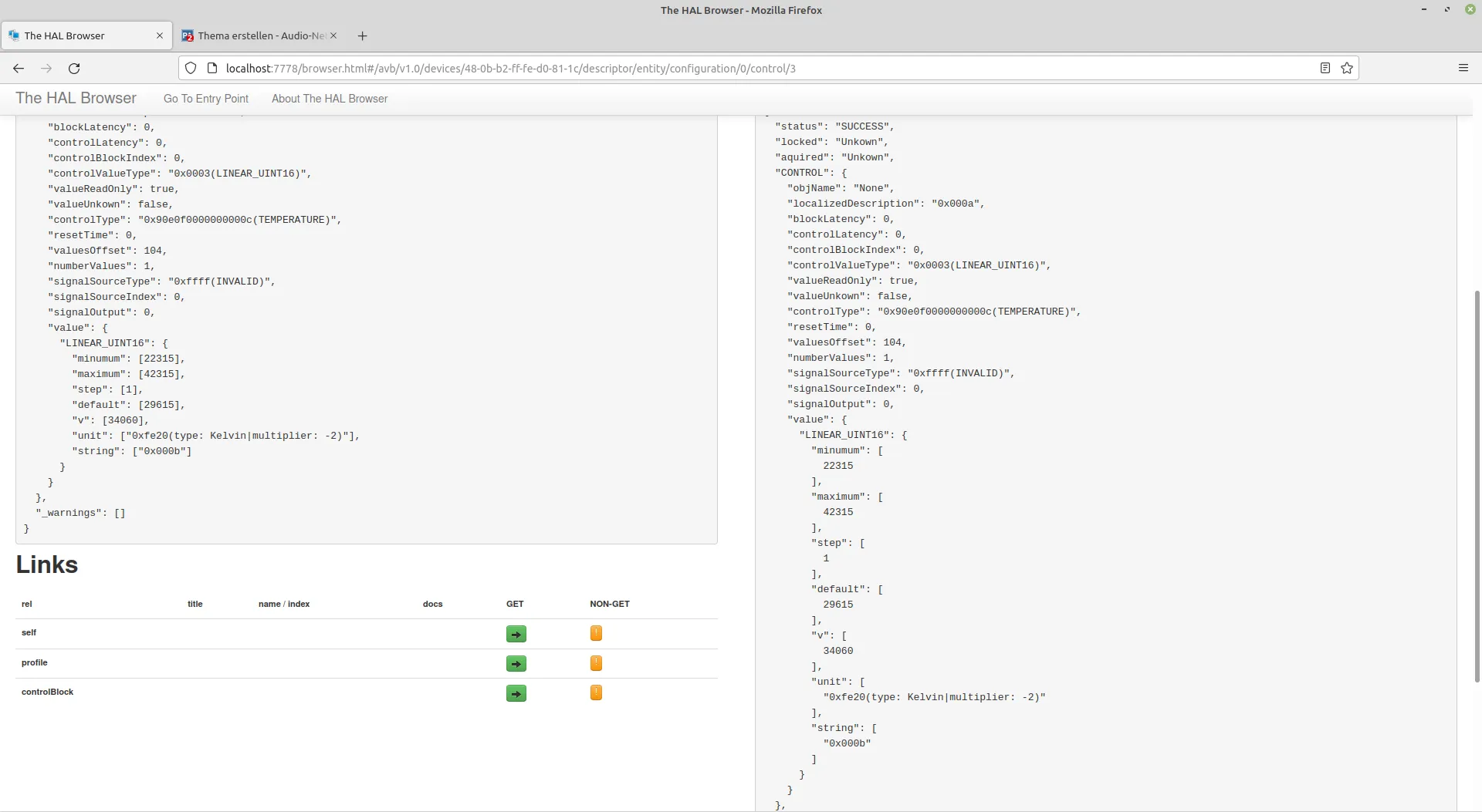

    Grundproblem bei den Deskriptoren ist das die base nicht korrekt gesetzt wurde und der ControlType stimmt nicht. So weiß man nicht was man damit anfangen soll. Der Type ist für mich Vendor -> OUI 90-e0-f0 verstehe auch nicht warum sich RME nicht daran hält wenn man die 1722.1 Konformität bewirbt ? z.Bsp um die Phantomspeisung zu steuern wählt RME ein Selektor Value siehe 7.3.5.31 IEEE1722.1-2021/D13 sagt was anderes...
    Kleine Entschuldigung kann es geben, es gibt keinen Controller außer meinen wo das auffällt :P ... ControlBlock fehlt auch und die Signale sind auch irgendwie krumm.
    Anbei noch eine kleine Rechenaufgabe siehe Bild vom Control Deskriptor es zeigt die Temperatur in Kelvin Wert 34060 Multipler -2 = 100 = 340,60- 273,15k = 67,45°c -> wunderbar zum Kaffee wärmen :* ... Multipler muss ich auch anderes anzeigen so mal nebenbei bemerkt... Das kann kein Schwein erraten...

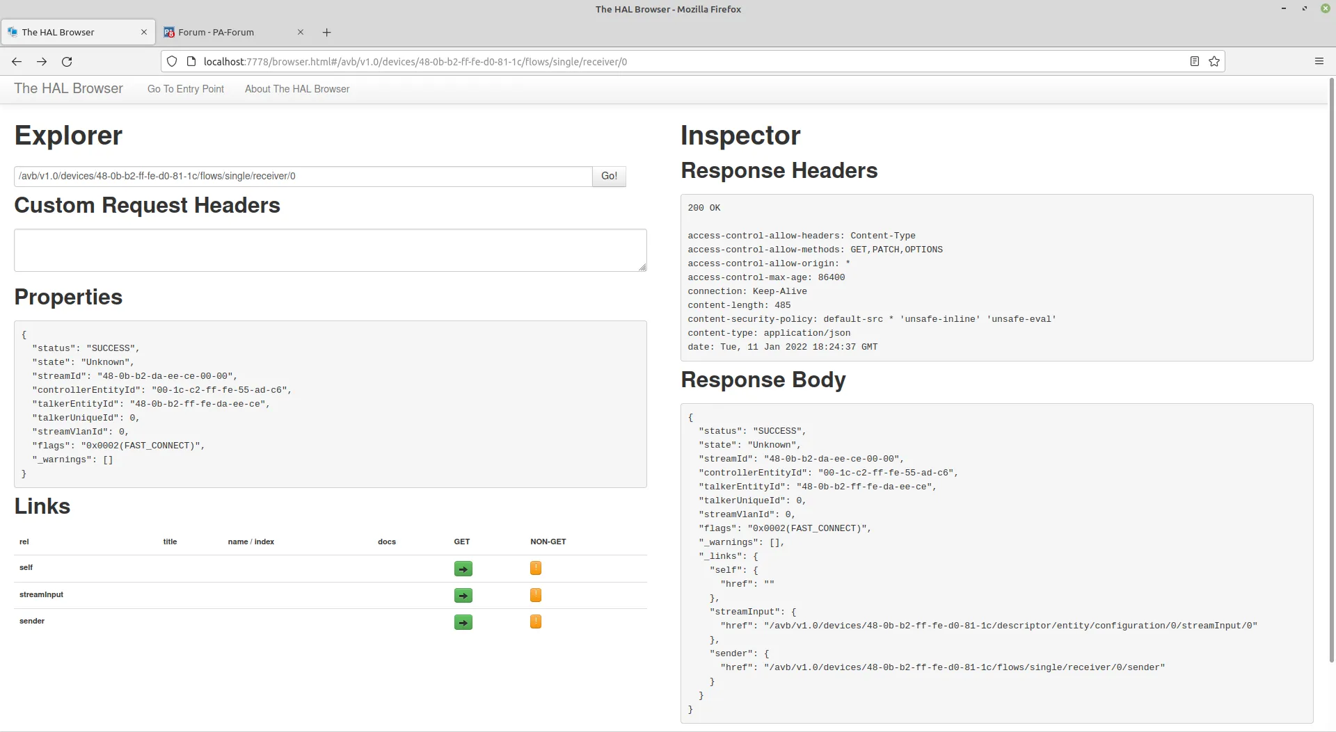

    Ach du meine Güte ?( . RME hat das Kommando GET_TX_CONNECTION völlig falsch implementiert.
    Ich hatte ja schon mal erwähnt das ich die Daten prüfe "Bist du WIRKLICH verbunden!?" Nunja schon aber nicht 8 mal mit dem selben Listener. Der kann nur einen Stream Verarbeiten. Da RME das so richtig versemmelt hat denkt mein Code ups das geht so nicht, also Status -> unbekannt.
    Was macht dieses Kommando ? Damit lassen sich die Verbindungen abfragen welche der Talker aufgebaut hat. Es könnten hunderte sein, die Daten werden ja durch die Switch kopiert. Der Talker speichert die Daten zu welchen Listener er verbunden ist und man kann sie mit dem Kommando GET_TX_CONNECTION aus dem Talker abfragen. So kann man prüfen ob der Listener wirklich verbunden ist. Denn dieser hat ja auch die Bandbreite reserviert... RME erlag den Tragschluss das dass Feld connection_count etwas mit der Anzahl der Streamports zu tun hätte. Nö es dient als Index und wenn der Talker keine Verbindungen hat liefert er NO_SUCH_CONNECTION zurück.
    Zumal setzt RME das Flag FAST_CONNECT welches nie bei einer vom Controller ausgelösten Verbindung gesetzt werden kann. Dieses Flag ist auch schon raus aus aus dem neuen Standard. Es gibt Streambackup Parameter die das viel besser beschreiben.
    Meine Ups Liste ist schon reichlich gefüllt... Solche Fehler sind auch praktisch denn man findet so seine eigenen ^^
    Update: Erst Lachen :D dann Fluchen || . Weshalb ? Mir kam das komisch vor und deshalb habe ich einfach mal in die MILAN Beschreibung geschaut und Bingo :rolleyes::rolleyes::rolleyes: . Das Kommando GET_TX_CONNECTION wird unter Milan nicht unterstützt und man hat sich noch was ganz tolles einfallen lassen. Noch ein Command weg optimiert. Aber das Gerät antwortet trotzdem nicht korrekt.
    Man kann einen Milan Listener mit einem IEEE1722.1 konformen Talker verbinden, aber keinen IEEE1722.1 Listener mit einem Milan Talker. Wenn das IEEE1722.1 am Listener richtig implementiert wurde schickt der Talker seinen Stream los, aber niemand hört zu...
    Beim Milan kommt das selbe heraus wenn sich 16 Ministerpräsidenten auf gemeinsame Corona Maßnahmen einigen.
    Merke verändere nie und wirklich nie von einer International erkannten Gruppe die seit 1963 auf der Welt anerkannte Standards entworfen hat. Es kommt nur Käse bei heraus ! Der wird noch richtig Bitter und birgt erhebliche Konflikte mit der neuen IEEE1722.1.
    Merke auch wenn man ein Produkt AVB-Tool nennt und es ist so etwas inkompatibles zum Internationalen anerkannten Standard drin. Dann muss man es auch so nenn -> Murks-Tool. Denn ich habe nichts gefunden wie man das AVB-Tool auf 1722.1 abstellt. Beim DIGIFACE AVB gibt es diese Möglichkeit.
