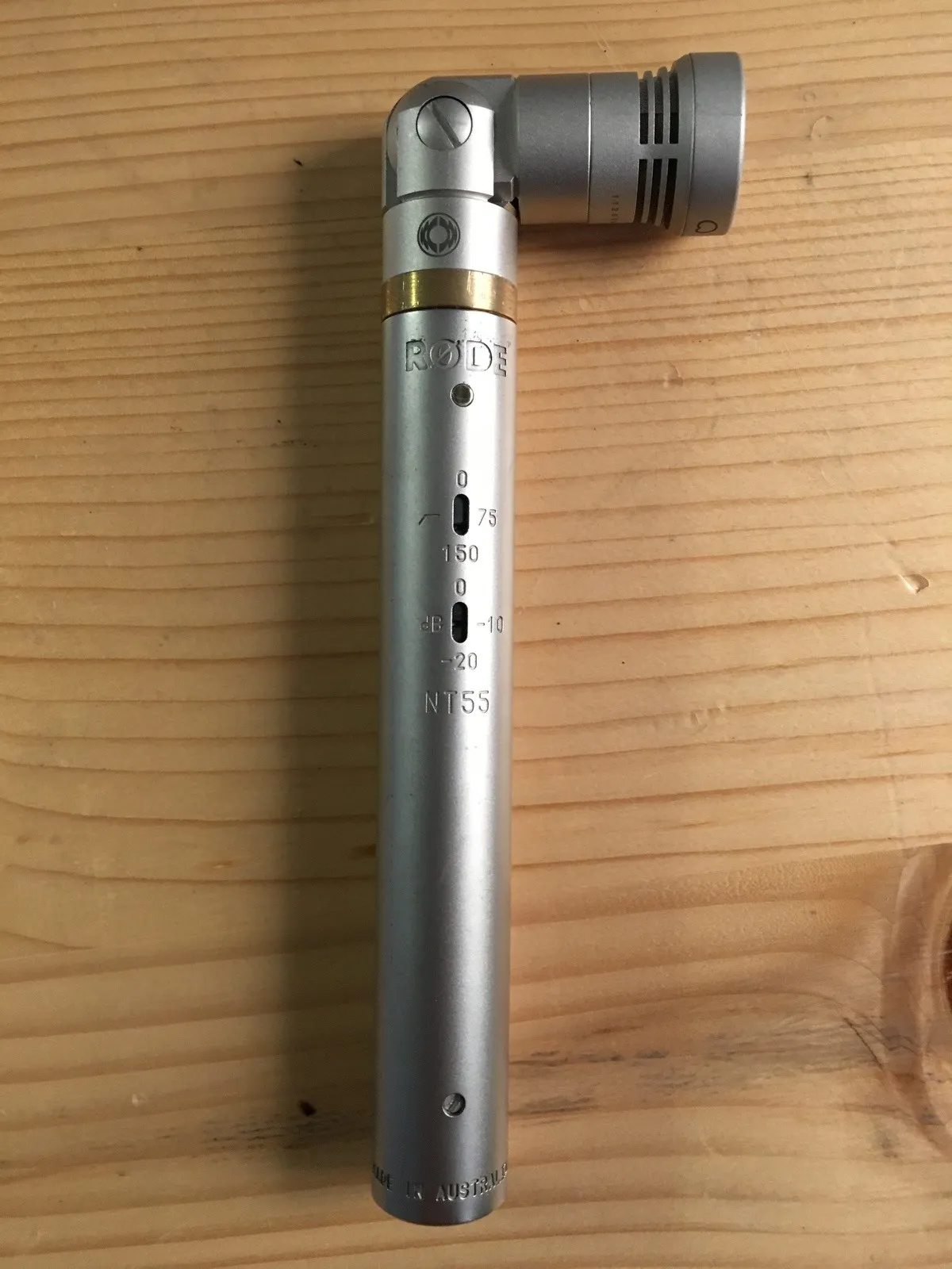

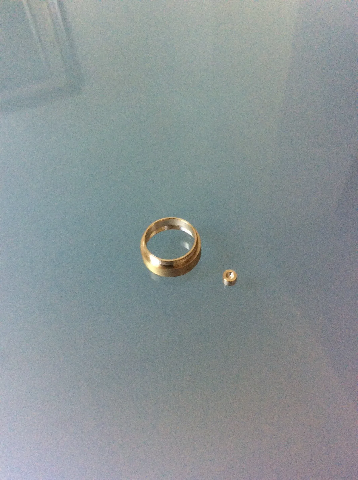

    Ich habe hier ein NT55 aus der Bucht, dessen Kapsel eh Spuchten macht, sodaß ich mir das Set auf dem Foto ebenfalls in der Bucht bestellt habe und tatsächlich: Das funktioniert! :love:. Die Kombi mit der MK-012 Nierenkapsel und dem NT55 Schaft klingt oben rum tatsächlich ein wenig seidiger als das Rode Original! Beim Rausdrehen des Messingadapters habe ich es dann unfreiwillig geschafft, das o.g. Kunststoffgewindestück des Rode-Schafts mit herauszudrehen und so eben auch die Lösung für Problem 1 gefunden. ;)

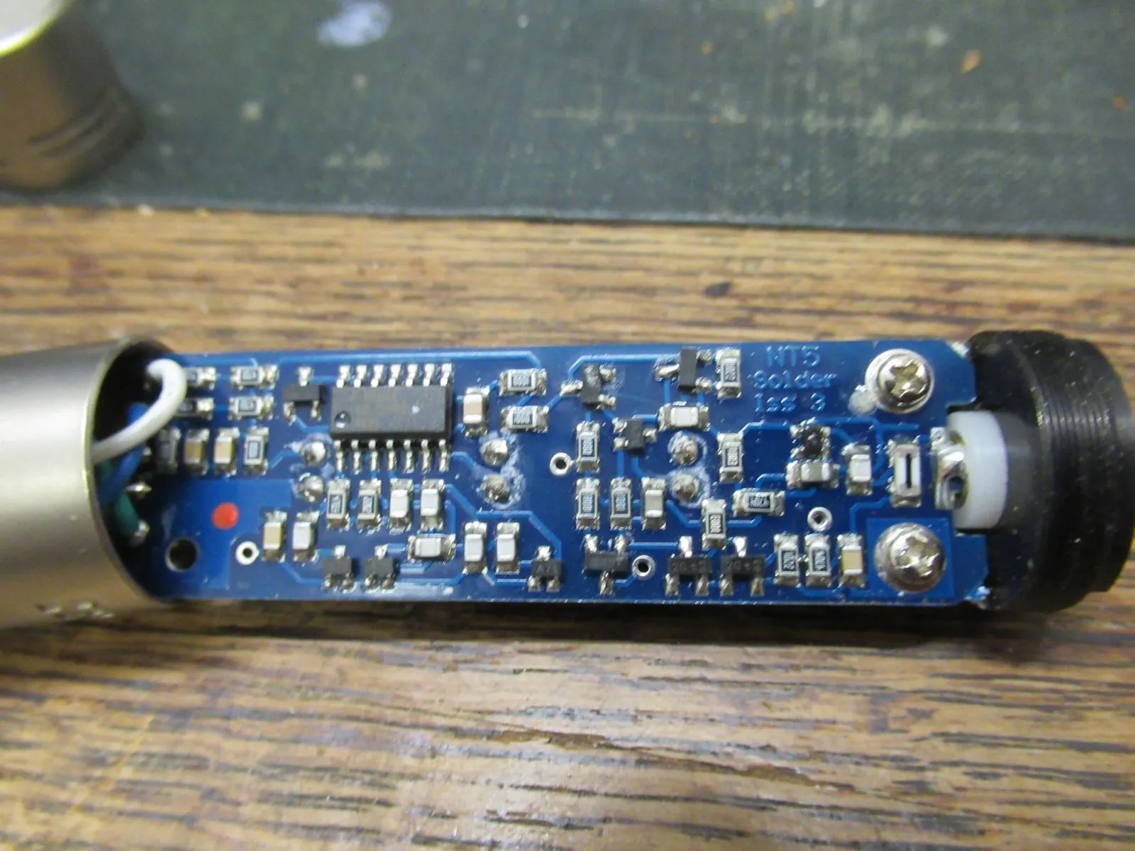

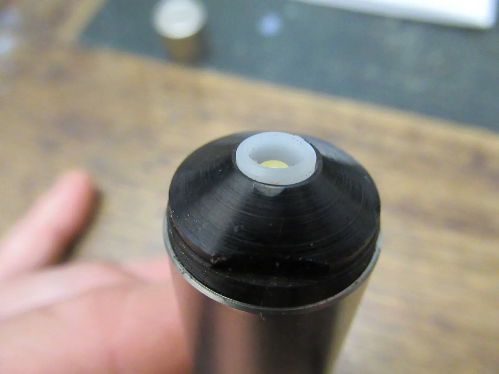

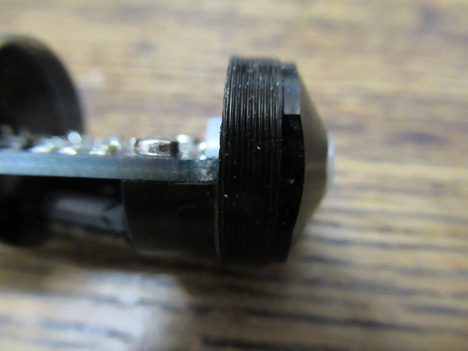

    a) Kunststoffgewinde im Schaft
    das schwarze ?!
    ich hab' hier bei 'nem Päärchen NT5von etwa 2007/2008 über 4 Umdrehungen am schwarzen Gewinde, auf dem auch der Korb drauf sitzt.
    Bilder:
    Es befinden sich jedoch oberhalb des Gewindes zwei parallele Abflachungen an dem Kunststoffzylinder, sodass man mit einem Schraubenschlüssel ansetzen und das Gewindestück etwas herausdrehen und so der Kapsel mehr Halt spendieren kann.
    Vorsicht !
    Davor erst:
    Die Schraube am Stecker REINSCHRAUBEN, dann ist die XLR-Einbaubuchse lose, darauf diese herausziehen, und im Anschluß erst oben drehen, an sonsten kann es vorkommen, daß man das Kabel weiter verwickelt und somit verkürzt, was zum Abriß jenes welchen an den Lötstellen führen kann. Nach der Doktorarbeit die XLR wieder reinschieben, und die Schraube AUFDREHEN, so daß die Einbaubuchse wieder verriegelt im Gehäuse sitzt.

    Jupp, Danke für die Ergänzung. Beim nächsten Gang ins Lager muss ich mal ein Foto von dem Pärchen mit dem im „Werkszustand“ zu knapp aus der Hülse rausschauenden Gewinde machen. Ich hab’s noch nicht geändert. Dann kann man schön den Unterschied zu secs gutem Exemplar sehen.

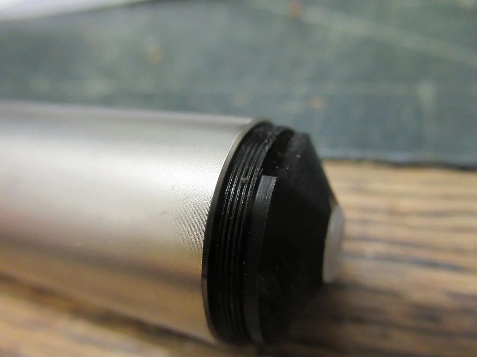

    Erst mal noch Foddo vom gepimpten NT55:

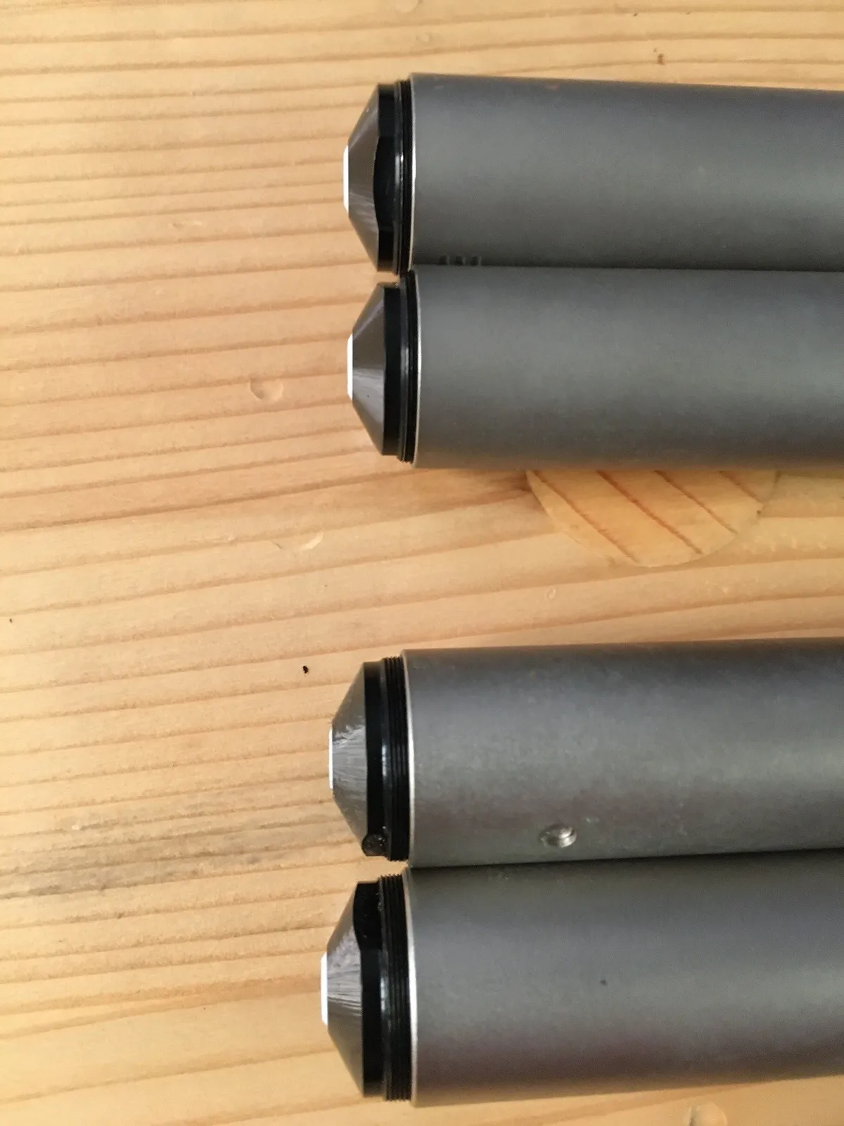

    Und dann die beiden NT5 Paare:
    Oben die von ca. 2008 mit dem vom Hersteller zu tief eingedrehten Gewindestück, unten die beiden älteren von ca. 2005, die OK sind wie das Pärchen von Sec.
    Beim oberen Pärchen gehen tatsächlich nur 1,5 Umdrehungen beim Aufschrauben der Kapsel.
