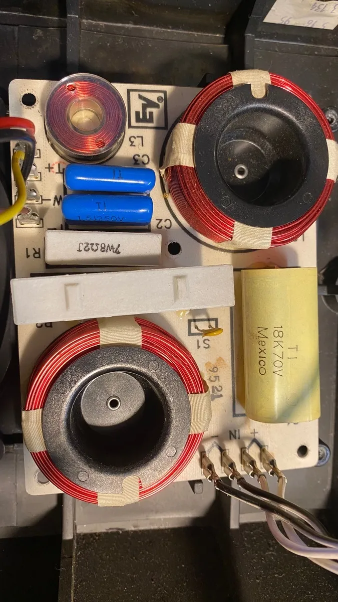

    Hallo. Bei einer SX100 ist der Hochton deutlich zu leise. Habe mal die Treiber getauscht aber das Problem bleibt. Ist da ein Kondensator defekt? Was müsste ich wie messen? Hab ein einfaches Multimeter aber keine Ahnung. Löten kann ich aber😄

    Tausche doch mal die Weiche...wandert der Fehler mit?
    Ersatzweichen scheint es auch fertig zu kaufen zu geben.
    Mit einem simplen Multimeter wirst nur feststellen können, ob der Kondensator einen Kurzschluss hat.

    Löte erstmal alle Lötstellen nach, wenn das nicht hilft,dann jedes Bauteil nach und nach von Platine zu Platine tauschen und Veränderungen abhören.

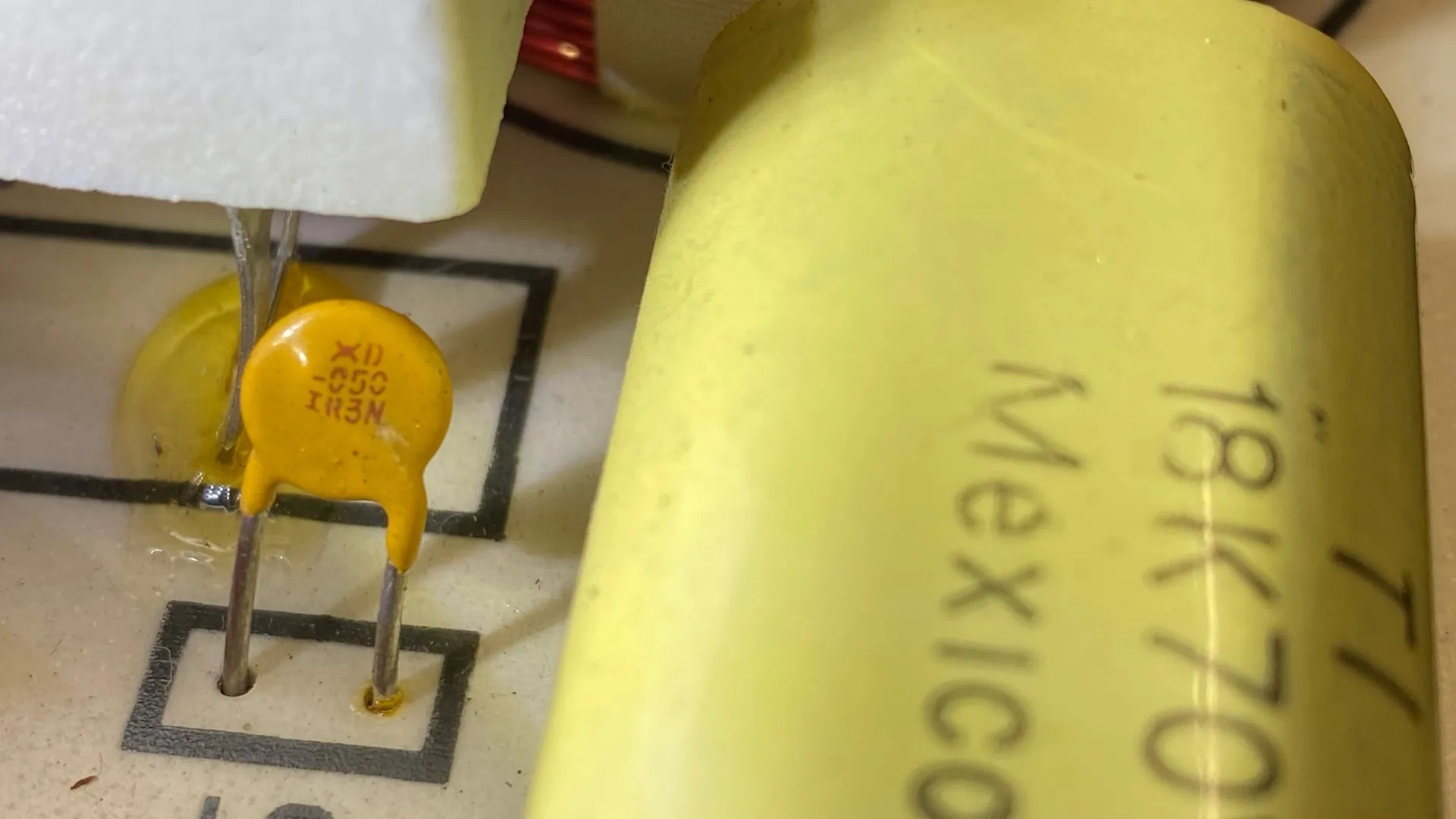

    Ist wohl ein Varistor. Ein PPTC (polymeric positive temperature coefficient device) weiß nur noch nicht wie ich den auf defekt teste. Brücken oder 1 Leitung trennen

    Das ist das Teil

    Ein Varistor wird leitend, bei zu hoher Spannung, also muss er parallel zum HT liegen, um ihn zu schützen.
    Ist das Bauteil defekt wird es entweder:
    1. nicht mehr leitend (fällt hier raus), dann verliert er seine Schutzfunktion, ohne dass man es merkt :thumbdown:
    2. einen beinahe Kurzschluss darstellen - also auslöten und hören, was passiert

    Das Teil war es nicht. Habs gebrückt und getrennt. Passiert nix. Noch jemand eine Idee?

    S1 ist wie richtig festgestellt ein PTC. Es ist aber kein Varistor sondern ein temperaturabhängiger Widerstand, sprich ist der Strom durch S1 dauerhaft zu hoch wird er hochohmig. Ein selbstrückstellendes Schutzelement für den Hochtöner.

    was willst du denn noch ? Du hast bereits alles bekommen. Auf deinem Foto kann man nicht sehen was def. ist. Also quertauschen wenn du kein LCR Messer hast.

    Ich habe mal 2 neue Kondensatoren bestellt und werde die tauschen. Vielen Dank erstmal 👍

    Jeder Elektriker, der nicht die halbe Ausbildung verschlafen hat, kann mit einem Multimeter die Lötstellen, Leiterbahnen, Widerstände, Spulen und PTCs ausmessen. Für die Kondis brauchts ein intelligenteres Messgerät oder etwas Phantasie für eine RC-Mess-Schaltung (da hast die Kondensatoren aber eher bestellt und eingebaut...).

    Jup war ein Kondensator kaputt. Funzt wieder👍

    Sehr gut. Kann ja bloß einer im Hochtonzweig gewesen sein - ich tippe ma auf einen der blauen?
