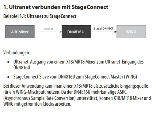

    Das ist schon ein Eingang, aber halt für AES 48.
    Deine Anwendung ist in der Anleitung des DN4816U explizit beschrieben:

    Hat das oben beschriebene Setup schon mal jemand getestet/genutzt? Laut dem Tribe-Tool StageConnectCalculator ist das nämlich nicht sauber konfigurierbar.
    Nach meinem Verständnis müsste auch das DN4816-O die Ultranet-Daten vom XAir 18 auf StageConnect und somit als Inputs für die Wing routen können. Allerdings gibt es laut StageConnectCalculator hier die einen Konfigurationskonflikt. Ich nehme an, dass sich zwei Clock-Master in diesem Netzwerk streiten würden: Wing als StageConnect-Master (kann die auch Slave sein?) und das XAir als Ultranet-Master.
