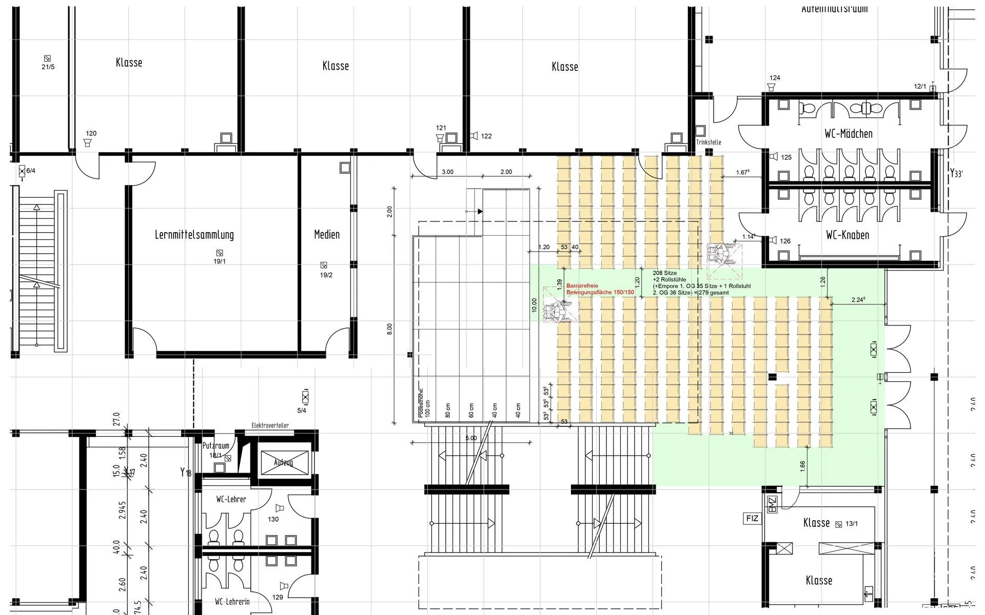

    Ich versuchs mal: Meistens soll die Anlage in der Aula oder Turnhalle, eventl. auch mal in der Mensa eingesetzt werden.
    Aula: Deckenhöhe etwa 10m, von der Bühne ausgehend ungefähr 20m lang und 12m breit, Grundriss mit Bühne und Bestuhlung hab ich angehängt.
    Turnhalle: Deckenhöhe geschätzt 8-10 m, von der Bühne ausgehend etwa 25m lang und 15m breit
    Mensa: Deckenhöhe etwa 3m, etwa 15x15m
    Die Bühne besteht aus 2x1m langen Elementen, je nach Bedarf werden davon bis zu 25 Stück aufgebaut, sodass die Bühne dann maximal 5x10m misst. Die Podesthöhe ist i.d.R aufsteigend von 40cm bis 1m, wobei die Boxen bis jetzt meistens auf der niedrigsten Stufe standen. Damit dürften die Tops eine Ausgangshöhe von ungefähr 2m gehabt haben.
    Akustisch ergeben sich die Hauptprobleme natürlich aus der recht gewaltigen Deckenhöhe, sowie aus den teilweise bestehenden Glasfronten am Ende des Raumes. Die hängen wir deshalb meistens mit Bühnenmolton ab. Ich hoffe das hilft dir ein bisschen weiter:)

    Danke für die Skizze. Ein Foto dazu wäre noch super (oder ein Link auf einen Konzertbericht o.ä. mit Bild bei euch auf dsr Schulhomepage). Wenn ich den Plan richtig lese, dann ist das quasi ein Treppenhaus/Lichthof mit einigen angrenzenden Bereichen, die eine deutlich niedrigere Deckenhöhe aufweisen.
    In diesem Fall wäre die enge vertikale Bündelung der FBT Vertus CLA406.2A ein Vorteil, vor allem, weil ihr dann die Raumhöhe nicht unnötig anregt. Auch bei der niedrigen Deckenhöhe in der Mensa wäre das definitiv ein relevantes Plus.
    Auf dem Plan ist allerdings auch von Plätzen auf Emporen im 1.OG und im 2. OG die Rede. Sind die relevant und wie werden diese beschallt?

    Ich schaue gleich ob ich noch Bilder habe:) Deine Interpretation ist auf jeden Fall richtig, tut mir leid, dass ich das nicht erwähnt habe. Die erwähnten Plätze in den OG werden von uns nicht für Veranstaltungen genutzt und müssen dementsprechend auch nicht beschallt werden.

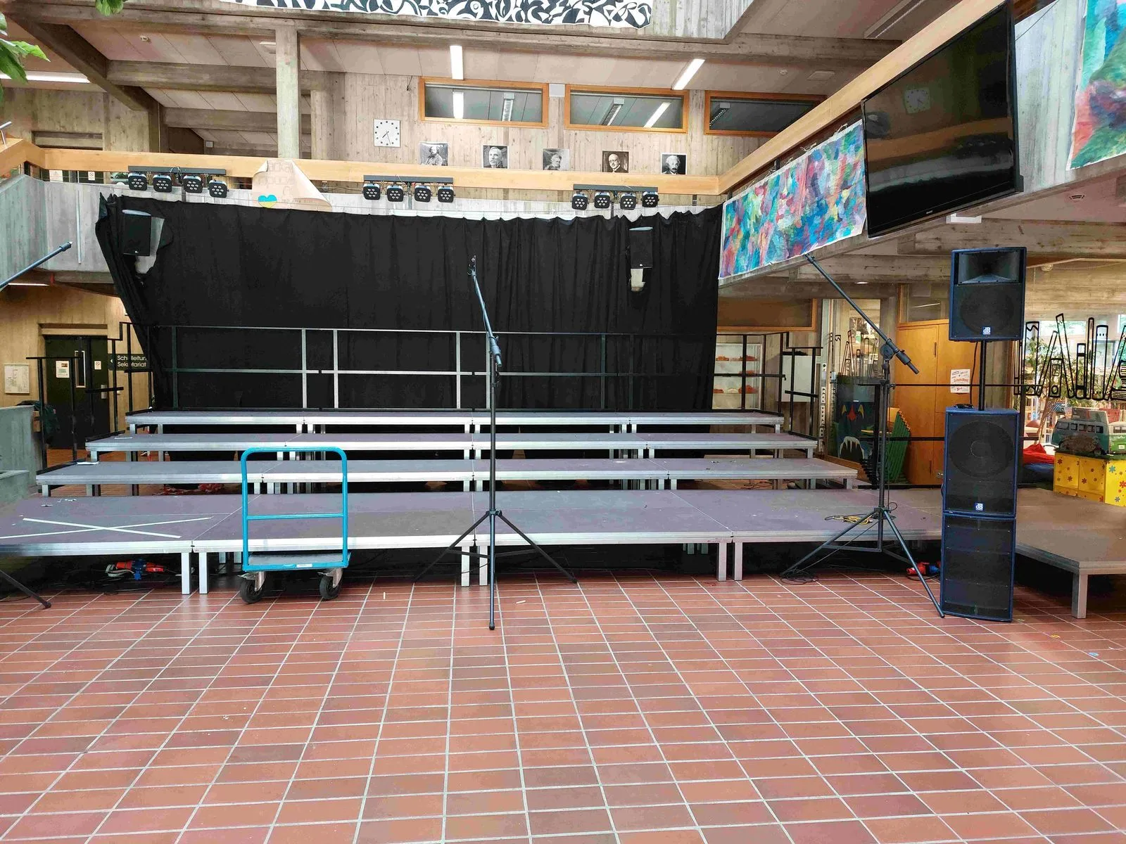

    • 18. Dezember 2022 um 18:13
    Das wäre in jedem Fall der Bühnenaufbau mit den bisher genutzten Boxen in der Aula:)

    Wenn als Lösung nur die Front-PA genutzt werden soll (und keine Delay-Speaker), dann wären die FBT Vertus definitiv mein Favorit.
    Die sehr gute vertikale Richtwirkung, die eben auch bis zu tiefen frequenzen deutlich besser funktioniert als bei konventionellen Tops, ist schon außergewöhnlich für ein so kleines System. Und auch in der horizontalen Abstrahlung gibt es keine bösen Überraschungen.
