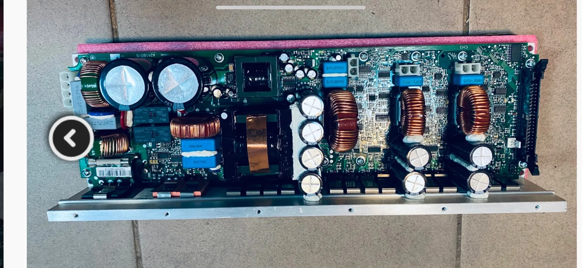

    Kann mir jemand bestätigen das in diesem Amp wirklich das Pro X 3 Kanal Pascal Modul drin ist ?
    Da man die Module für Normalsterbliche nicht bekommt und der Preis der Omnitronic mehr als interessant ist, lohnt es sich den Amp zu zerpflücken und das Gehäuse einfach ins Altmetall wirft..... :S

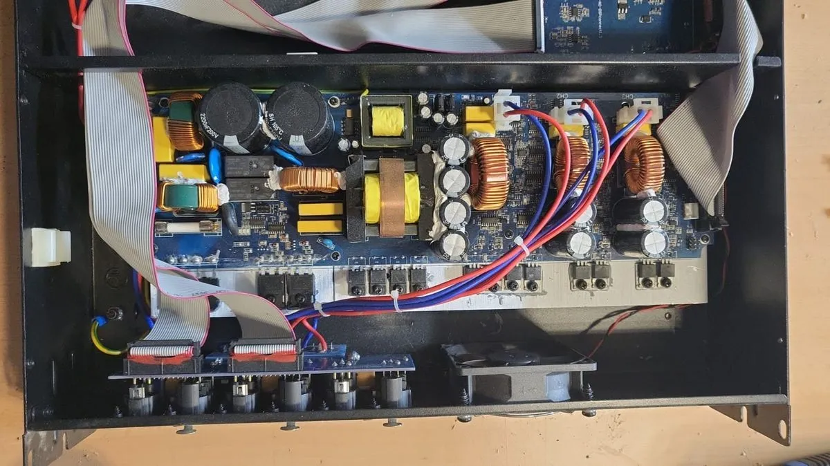

    Wenn ich die Bilder vergleiche… gibst schon Ähnlichkeiten🤔
    Wäre aber krass wenn das Modul wirklich von Pascal ist.
    Such nämlich auch eins.
    1.Bild ist das 3603

    diese beiden bilder zeigen einen fast spiegelbildlichen aufbau der platinenbestückung. das könnte darauf hindeuten, dass es eine kopie ist, vielleicht aus china.

    Ich denke das obere Bild ist nur gespiegelt. Ich habe eine geöffnete A3603, da ist die Anordnung der Platine identisch mit dem unteren Bild.
    Gespiegelt ist keines von beiden, da man auf beiden Bilder die Buchstaben und Zahlen richtigrum lesen kann :)
    aber sieht faszinierenderweise schon seeeehr ähnlich aus (bis auf die Spiegelung)

    1.Bild ist das 3603
    Das untere Bild ist wohl die Pascal Audio X Pro 3
    Dann ist das obere ein gespiegelter fast 1:1 Nachbau
    siehe Datenblatt Pascal Audio (Seite 1 und Seite 13):
    https://www.pascal-audio.com/wp-content/uploads/2018/06/X-PRO_Data_Sheet-2_6.pdf

    Dann scheint es 2 Ausführungen zu geben.
    2.474
    7.149
    • 9. Januar 2023 um 16:20
    Interessant - evtl. sind ja in manchen Omnitronic die Pascal verbaut, und in manchen die gespiegelte Platine (evtl. Nachbau)...
    Wäre jetzt noch interssant zu wissen von wann die verschiedenen Amps sind (Baujahr) - das Datenblatt von der X-Pro 3 ist zu mindest nach dem Upload-Datum von Juni 2018...
    Der zweite große Unterschied ist ja der Alu-Kühl-Block, der bei der orginalen Pascal L-förmig ist, wohingegen bei der gespiegelten Variante flach drunter liegt...

    Ganz identisch ist es nicht....beim Original sind die Transistoren hochkannt montiert.....der Kühlkörper macht eine L Form.
    In der Omnitronic liegen die Transistoren......hmmm.
    Wird wohl ne gute Chinakopie sein mit kleinen Modifikation damit es keinen Ärger gibt.
    Schade....wäre wirklich interessant gewesen.
    Für ne Chinakopie ist es dann doch zu viel Geld....

    Habe dazu auch mal recherchiert. In den teureren Steinigke Amps sind Pascal Module verbaut, das wird dann aber auch im Datenblatt erwähnt. Die günstigen Amps sind wohl China-Klone, hier ein Zitat aus dem Lautsprecherforum.eu
    ich habe mich mal ein wenig mit den PSSO bzw. Omnitronic Endstufen auseinander gesetzt. Richtig Leistung bekommst du bei der Prime da sind X-Pro3 von Pascal drin sowie ein DSP von ALLDSP. Die Omnitronic 8,4 Kanal sowie 3 Kanal Endstufen haben keine originalen Pascal Module drin sondern Kopien oder wie auch immer die sehen 1 zu 1 aus wie ein Pascal Modul nur die Platinenfarbe ist anders und es steht kein "Pascal auf dem PCB" (zumindestens bei der 4 Kanal, bei der 8 und 3 Kanal kann ich es nicht genau sagen)

    Also Steinigke hat freundlicherweise geantwortet....das es NICHT Pascal Module sind.
    So ist das Geheimnis gelüftet....
