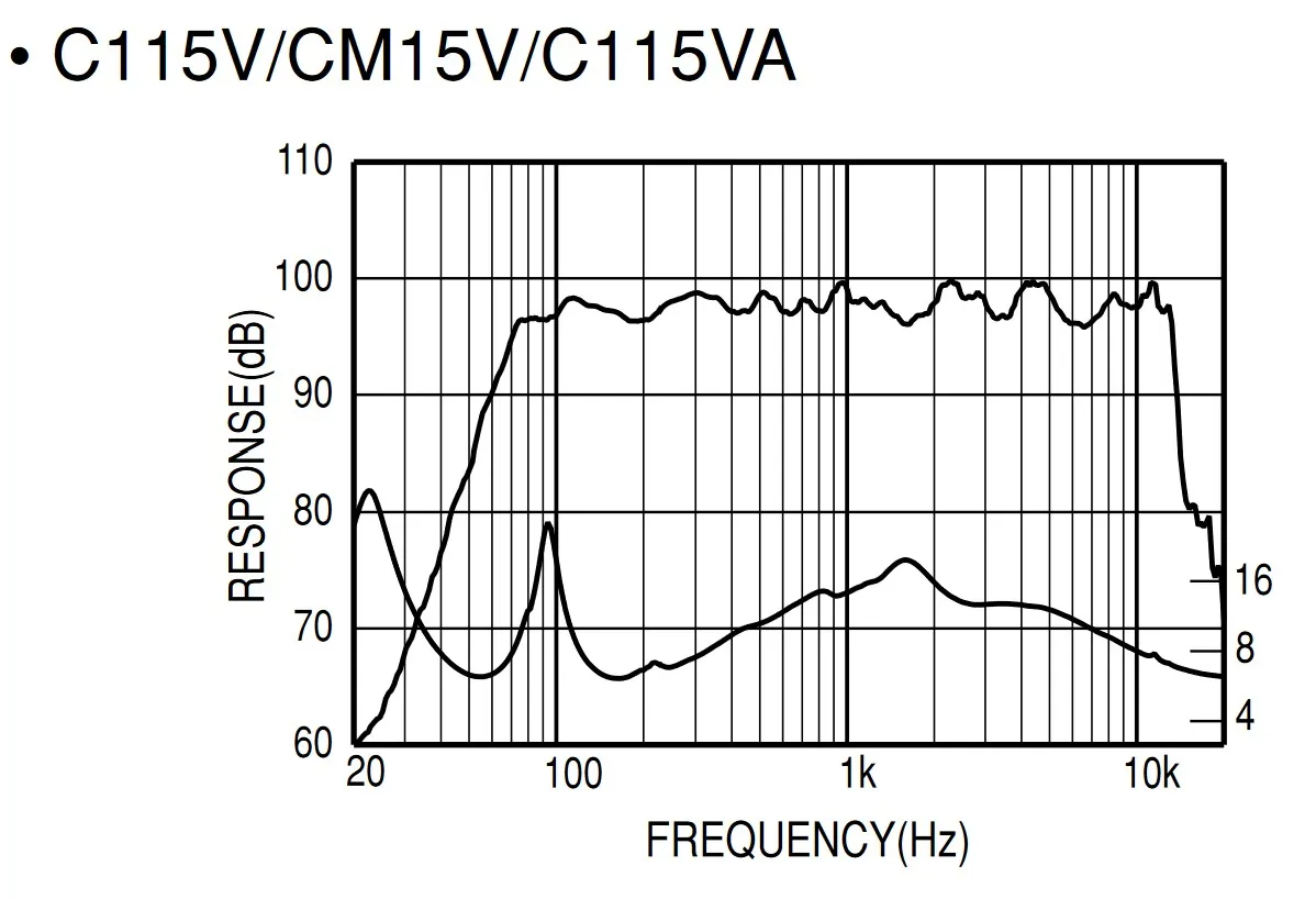

    So soll der Frequenzgang gemäß Service Manual aussehen:

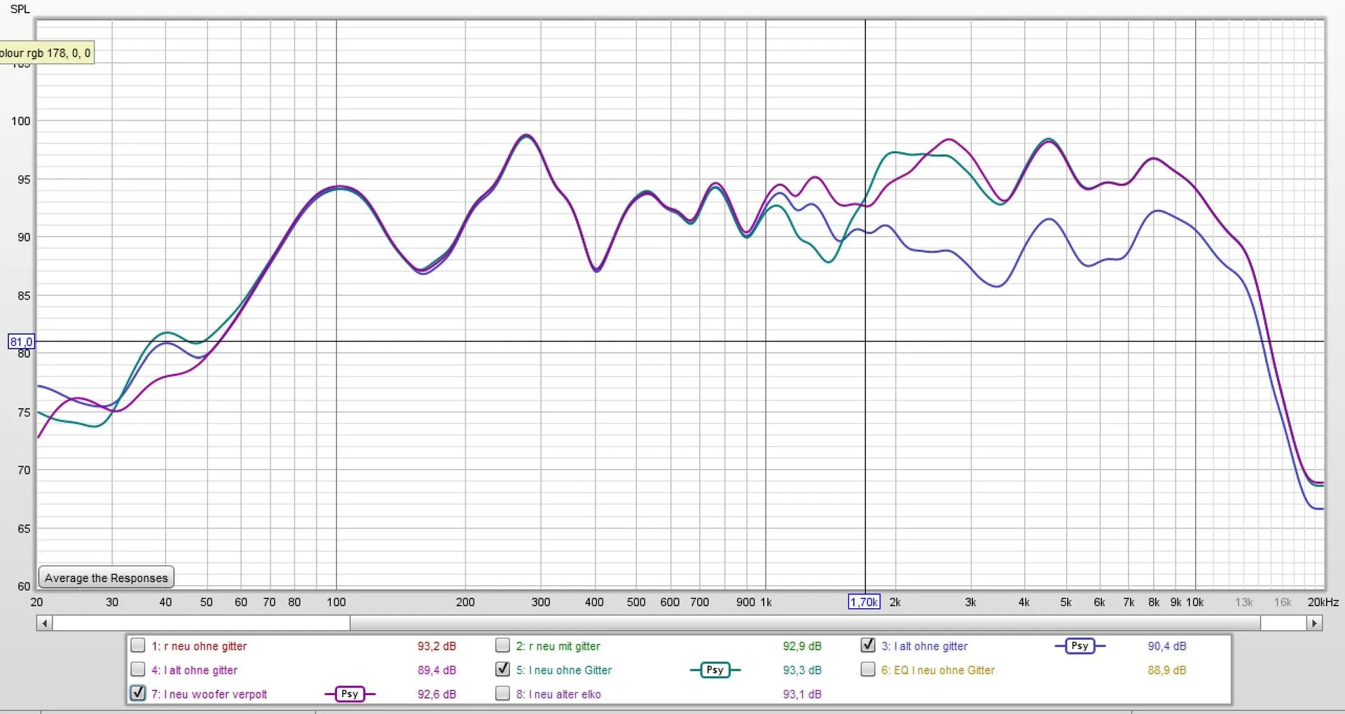

    Oh ab jetzt gehen Bilder :) Daher hier noch mal

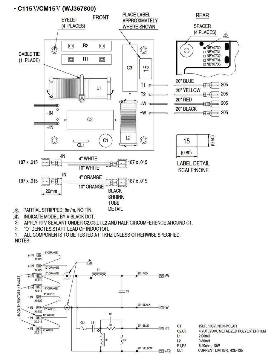

    wie oben beschrieben habe ich nun ein paar suspekte Teile der Frequenzweiche ausgetauscht, nämlich den 15 uF Elko und die beiden Widerstände. Ein R2 war ja durch gebrannt und ein Elko schon aufgebeult, deshalb.
    Hier sind drei Messungen einer Box auf dem Boden liegend, im Wohnzimmer.
    blau - original Weiche
    grün - nach Wechsel von C1, R1 und R2
    rot - neue Teile aber Woofer ander rum gepolt
    Laut Spec trennt die Frequenzweiche bei 1,7 kHz.
    Für mich sieht die original Weiche blau noch am besten aus
    Mit den neuen spielt der Hochtöner ca. 6 - 8 db lauter. Deutet das auf zu kleine Widerstände hin?
    Weil der Frequenzgang grüne Kurve da etwas wellig aussieht habe ich aus Spaß mal den Woofer verpolt, also die Anschlüsse am Tieftöner getauscht und die rote Kurve aufgenommen. Wieso sieht die zwischen 1 und 2 kHz deutlich besser aus?

    • 25. Januar 2023 um 19:03
    Eigentlich wird bei einer 12dB Weiche der HT verpolt angeschlossen. Das wird gemacht, um die 180° Phasenverschiebung, die durch die Filter entstehen zu kompensieren. Ansonsten sieht die Kurve eben so aus, wie deine grüne. Ist auch so im Schaltplan eingetragen. Kannst ja mal die Weichenbeschriftung mit der Realität vergleichen.

    Ich werde am Wochenende noch mal die Widerstände checken, da könnte was faul sein - meine Dumheit. Melde mich dann wieder.

    • 26. Januar 2023 um 10:54
    Die Lila Kurve sieht doch gegenüber der grünen gar nicht so verkehrt aus und das Geschwurbel unter 500 Hz das ist der Raum.
    Wenn die spätere Betriebsart nicht am Boden liegen ist, würde ich die aber nicht am Boden liegens messen, sonder eher z.B. auf einem Tisch an der Kante stehend (oder halt in einer Aufstellung wie sie auch später stehen wird) und mit dem Messmikrofon zwischen Mittel und Hochtöner.
    Zu nah kannst Du nicht an die Lautsprecher gehen, damit Du schön die Addition der beiden Wege hinbekommst, aber du solltes schon näher am Lautsprecher sein, als von den nächsten Grenzflächen. Mach die selbe Messung ruhig mit der Box an ein paar unterschiedlichen Stellen im Raum, um herauszufinden, ob Du nicht zufällig eine bzgl. Reflexionen oder stehenden Wellen ganz ungünstige Position erwischt hast.
    Durch Anpassen des Spannungsteilers aus R1 und R2 kannst Du die Lautstärke des Hochtöners anpassen ohne dass die Impedanz welche die Weiche "sieht" sich verändert. Die passenden Spannungsteilerrechner finden sich online, z.B. hier:
    "https://www.jobst-audio.de/tool/frequenzw…steiler-rechner"
    Mit dem C3 kannst Du oben rum "Gas geben".
    Je kleiner C3 ist, umso später setzt die CD-Horn-Korrektur (Höhenanhebung) ein. Die Stärke der Anhebung ergibt sich aus der Größe des R1 in Verbindung ab wann (also Größe C3) die Anhebung einsetzt.
    Wenn das Nachbargebäude ein webig weg ist, kannst Du zur Überprüfung der ganzen Messarie ja evtl. mal den Lautsprecher vor die Terrassentür stellen, vom Gebäude weg schallen und das Messmikrofon ins Grün stellen.
    Mit welchem Programm mißt Du denn?

    • 27. Januar 2023 um 14:07
    grün = original Beschaltung der Weiche
    lila = Woofer andersrum gepolt als von Yamaha vorgesehen
    Dass lila besser als grün aussieht wundert mich eben. Das könnte aber an den von mir verwendeten Widerständen liegen, siehe Post #12
    Am Boden liegend deshalb, weil dann die Erstreflektion nur von der Decke kommt und die recht eindeutig über ein kurzes Fenster der FFT ausgeblendet werden kann. Es geht mir erstmal darum den Frequenzgang der Boxen zu beurteilen, der Raum kommt - wenn überhaupt - erst danach.
    Danke für den Hinweis zum Spannungsteilerrechner. Startpunkt meiner Skepsis dem Klang gegenüber war ja, dass sich beide Boxen offensichtlich unterschiedlich anhörten. Tatsächlich waren auch Bauteile auf der Frequenzweiche kaputt. Jetzt stelle ich erst noch den Originalzustand wieder her (morgen werden hoffentlich die 4 neuen Widerstände geliefert) und dann messen und hören wir weiter.
    Draußen hatte ich letzte Woche schon gemessen, die beiden Boxen waren immer noch unterschiedlich. Das ist bei diesen Temperaturen und knapp 40 kg pro Box auch nicht superbequem. Um draußen möglichst einfach ein Freifeld zu simulieren legt man übrigens auch hier die Box am besten mit Chassis Richtung Himmel und lässt das Mikro am Galgen darüber hängen.
    Ich messe mit Room EQ Wizard. werde mich für die Einmessung im Raum später aber auch noch mit opensoundmeter.com/ beschäftigen, weil da der Real Time Analyzer angeblich besser sei.

    Nur um Fehler an den Chassis auszuschließen: Hast Du die Weichen mit den Chassis schon mal über Kreuz getauscht?
    Das mit dem Box auf Rücken gegen Himmel ist nicht ganz richtig, da die Laufzeit des nach hinten abgestrahlten Schalls (also einmal um die Box nach hinten und dann wieder zu rück) dir "schöne" Interferenzen einbringt.
    Dazu müßte man korrekterweise die Box "eingraben".
    Es kommt natürlich auch immer auf den betrachteten Frequenzbereich an wie stark sich das auswirkt.

    So, inzwischen bin ich glücklich und schildere gerne die Erkenntnisse.
    Der aus meiner Sicht verbesserungswürdige Klang kam von einer defekten Frequenzweiche. Nach Ersatz der defekten Bauteile klingen beide Boxen gleich. Ein Lastwiderstand R2 war total durchgebrannt, der andere R1 hatte 9,6 Ohm anstatt dem Nennwert von 8,2 Ohm. Mir war bislang nicht klar, dass der Verschleiß von Lastwiderständen sich auch schleichend äußern kann. Genau so beim Elko C1, der über 19 uF hatte bei 15 uF soll. Alle diese Werte wurden mit einem günstigen Multimeter gemessen. Die Bauteile der anderen Weiche zeigten ziemlich genau die Werte mit denen sie gekennzeichnet waren.
    Open Sound Meter ist ein Real Time Analyzer mit 2 Kanälen - eine gute wirklich Software. Um den Frequenzgang der Lautsprecher in einem Raum mit Schallreflexion zu messen eignet er sich meines Erachtens besser als das von mir schon seit Jahren verwendete Room EQ Wizard.
    Sehr praktisch ist dabei die "Coherence" Ansicht des Messsignals, mit der dessen Gültigkeit bewertet werden kann. Interferenzen zwischen Chassis im Nahfeld, Reflexionen, Raummoden führen zu einem Messsignal, welches nicht repräsentativ für den Frequenzgang des Lautsprechers ist. Mir war das völlig neu, unten im Post eine evtl. leicht verständliche Erklärung, die deutschen Texte zum Thema steigen immer gleich in die Mathematik ein und schienen mir daher eher schwerer nachvollziehbar.
    Also, mit Open Sound Meter und diesem Video Tutorial kam ich wirklich schnell klar. Der Kanal hat auch eine gute 30min Übersicht über die gesamte Software. Das half mir ein geeignete Mikrofonposition zu finden und tatsächlich auch nur den unter den Messbedingungen tatsächlich messbaren Frequenzbereich auszuwerten.
    DIe C115V misst sich dann tatsächlich so ähnlich wie von Yamaha publiziert. Lediglich der Hump bei 8 - 13 kHz ist gemäß meiner Messung so ca. 3 db stärker ausgeprägt. Mit dieser beruhigenden Erkenntnis gelang es mir dann auch leichter per GEQ einen wirklich akzeptablen Klang des Systems hinzubekommen.
