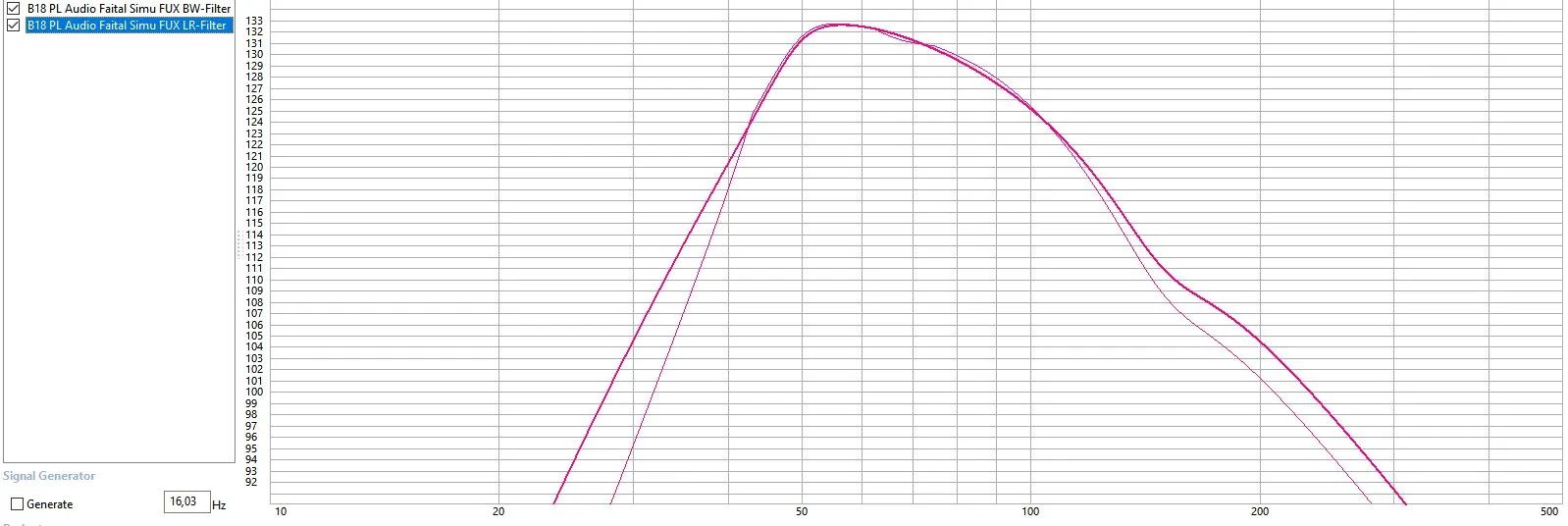

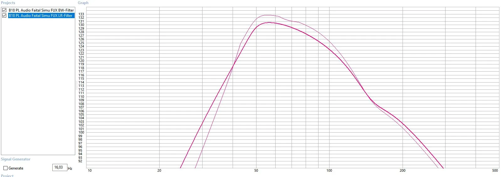

      PL-Audio empfiehlt einen 24dB Butterworth-Filter (bei 38Hz). Laut Simulation in Win ILS droht bei dieser Auslegung jedoch weiterhin eine Überschreitung des Xmax. Bei Simulation mit dem Linkwitz-Riley (gleiche Filterordnung/gleiche Frequenz) sieht das dagegen entspannt aus und ich würde diese Variante daher vorziehen. Gibt es gute Gründe, die für die Butterworth-Variante sprechen würden? Die Gruppenlaufzeit kann es eigentlich nciht sein, da es laut Simu da keine wesentlichen Unterschiede gibt (LR hat sogar einen leicht gutmütigeren Verlauf).

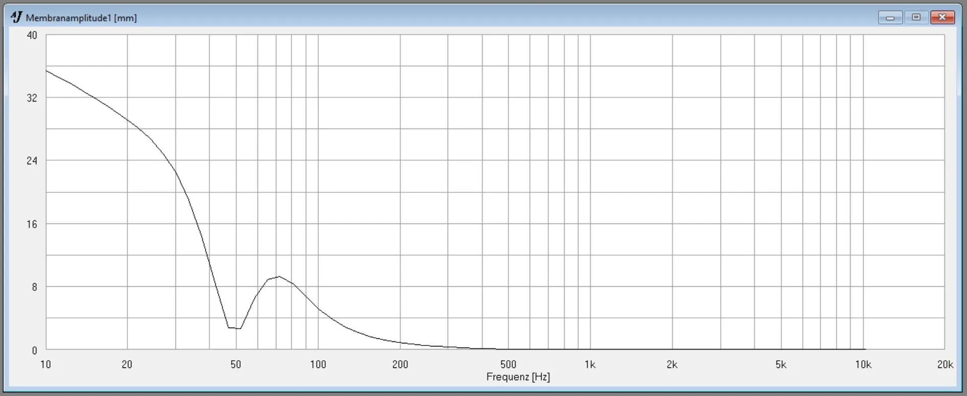

    Ich habe Dir hier nochmal die Membranamplitude Deiner B18 bei 100V Ausgangsspannung am Amp simuliert. (ohne Filter).
    Da sieht man schön, wie unterhalb des Tunings die Auslenkung bei tieferen Frequenzen ansteigt.

    Nachdem ich noch etwas herumsimuliert habe, scheint PL-Audio die Butterworth-Filter wohl vor allem deswegen zu verwenden, da diese tatsächlich den "trennschärfsten" Übergang ohne allzu große Einbußen ober/unterhalb der Trennfrequenz ermöglichen. Da ein Sub ja einen recht begrenzten Übertragungsbereich hat (ist ja mehr oder minder nur gut eine Oktave), wirkt sich eine geringere "Trennschärfe" eben schon auf den Pegel aus.

    Eine Pegelanbsenkung findet nach meinem Kenntnisstand im oder um den Bereich der Trennfrequenz nicht statt. Weder bei LR noch bei Bessel.
    Oh doch. Ein 24 dB LR entspricht zwei hintereinander geschalteten 12dB BW mit der gleichen Trennfrequenz. Folglich liegt der Pegel bei LR dort bei - 6dB. Das ist ja gerade der Trick dieses Filters. Phasenkohärenz ohne Überhöhung.
