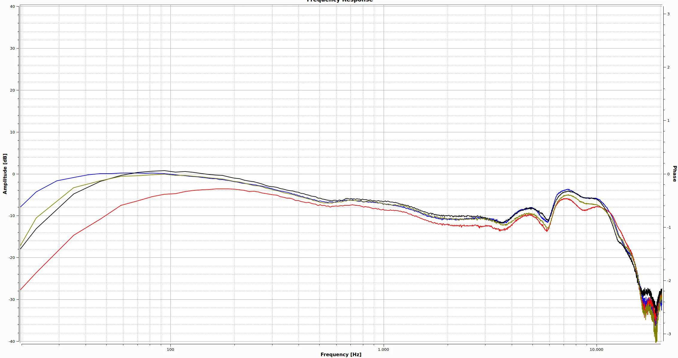

    Das hat auch nicht ganz das erwünschte Ergebnis gebracht... zumindest nicht ohne andere Maßnahmen.
    Ich habe jetzt alle 3 umgebaut. Bei den anderen beiden hat auch ein 4,7 kOhm Widerstand gereicht. Außerdem musste ich zwei Kabel der Kapsel vertauschen.... Alles etwas seltsam irgendwie.
    Hier das Ergebnis:
    Blau ist ein Mikro vor dem Umbau. Schwarz ist das gleiche Mikro nach dem Umbau. Über 60 Hz sind die Abweichungen < 1 dB. Grün ist das andere Kapsel mit dem 4,7 kOhm Widerstand und Rot ist das etwas problematischere Mikrofon, das eher 3,3 kOhm brauchte.
    In Sachen Verzerrungsfreiheit liegen da nun wirklich Welten dazwischen. Also ich bin mit dem Ergebnis zufrieden.

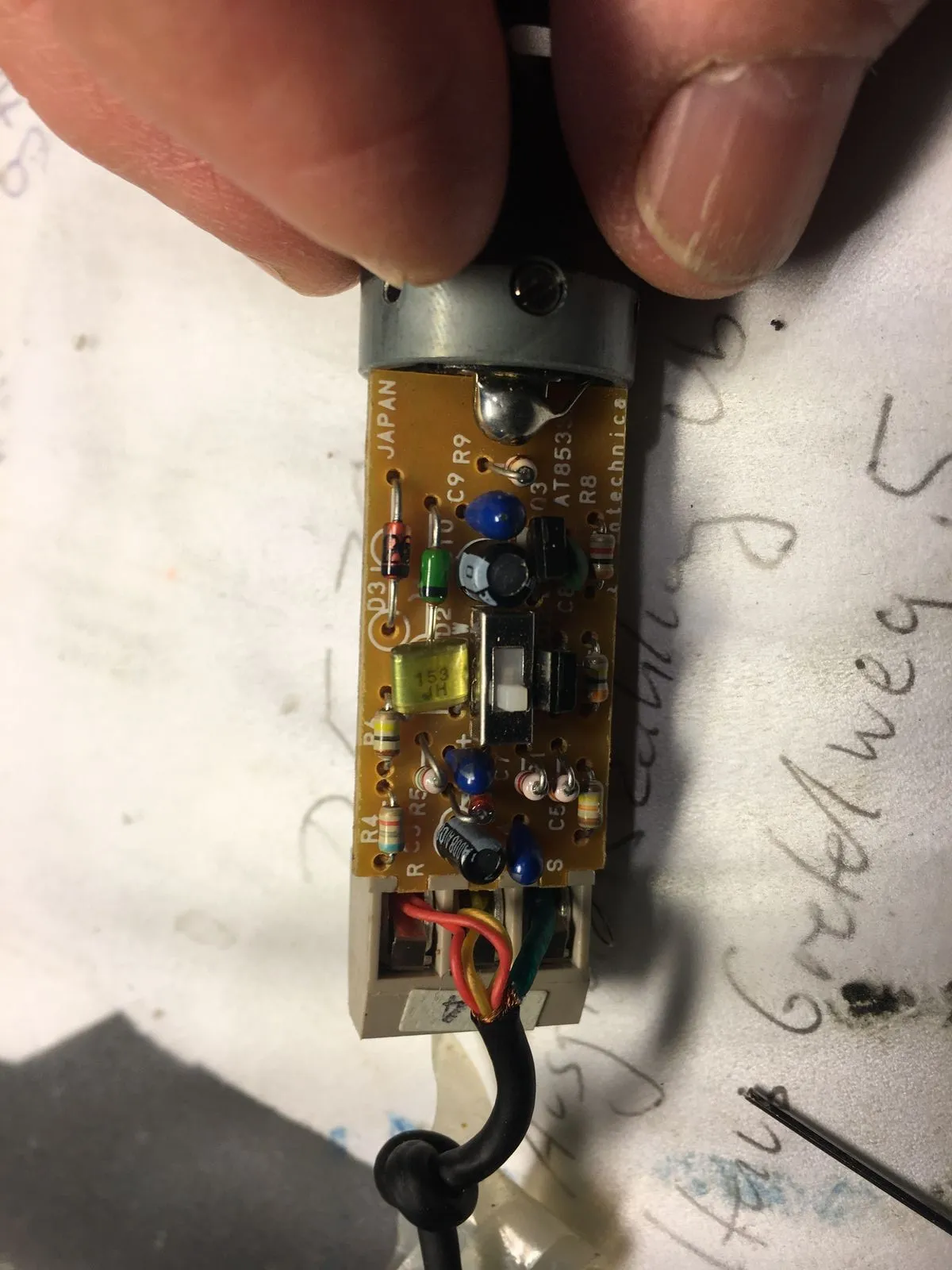

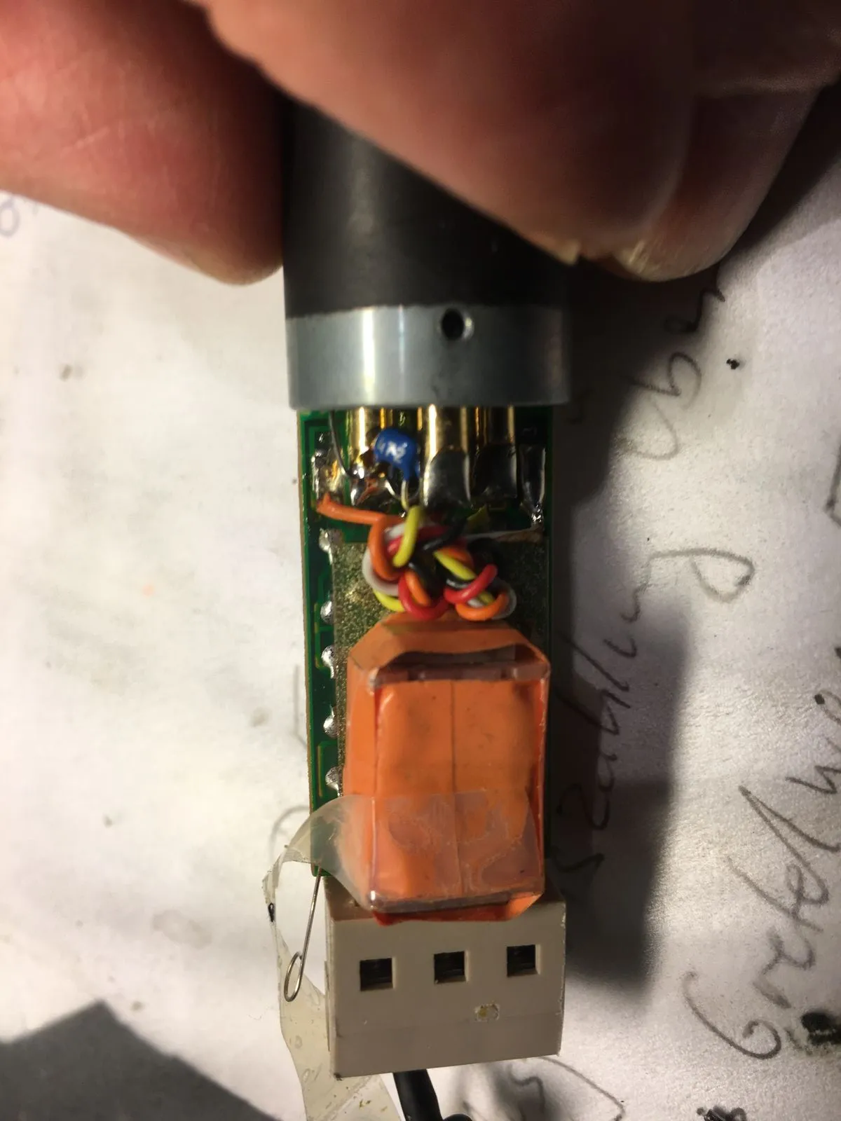

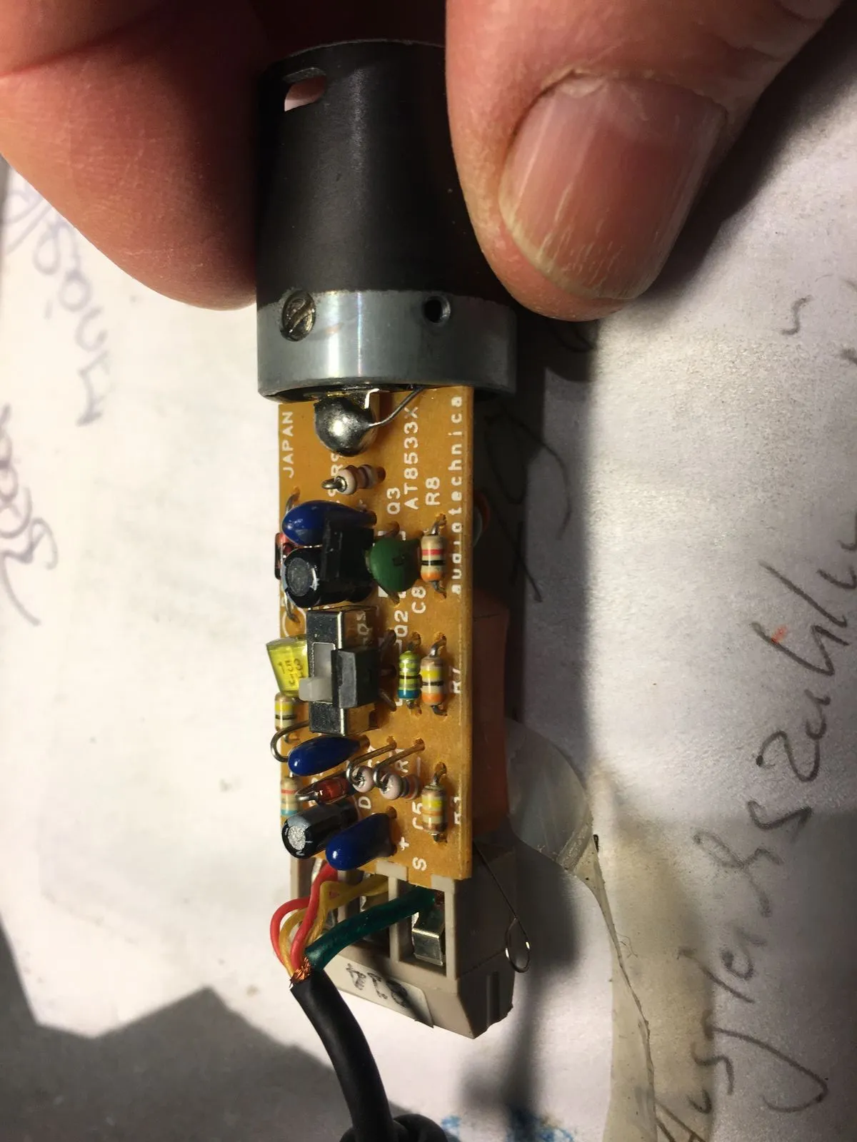

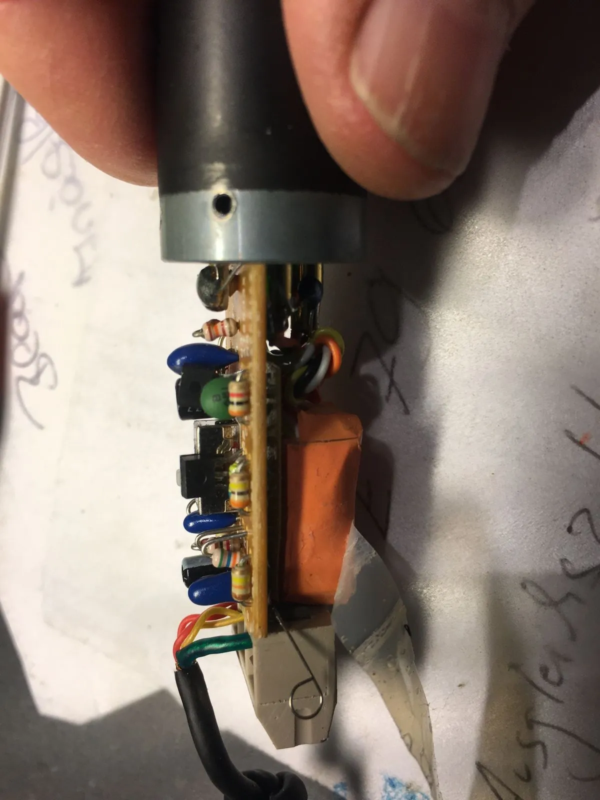

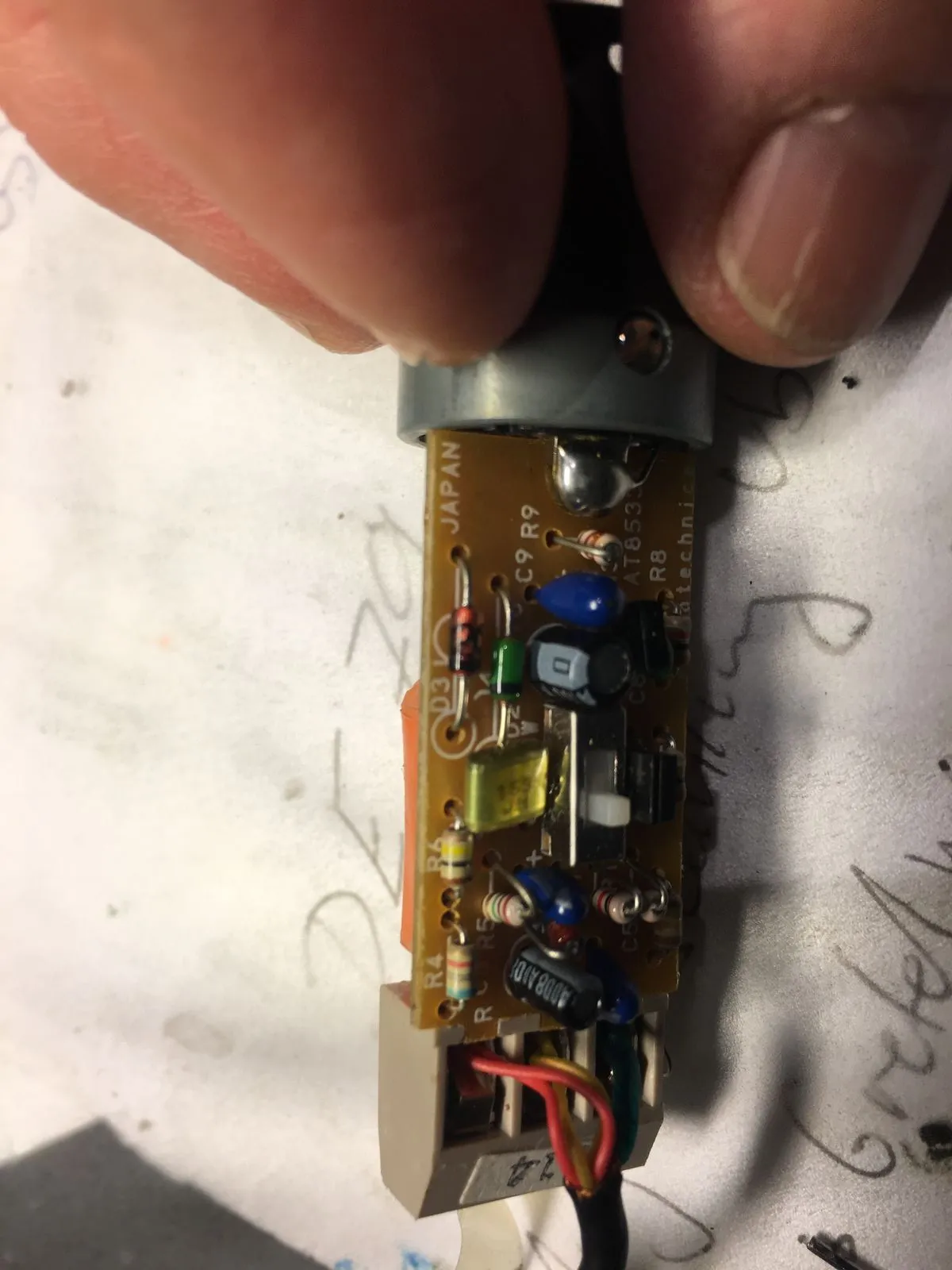

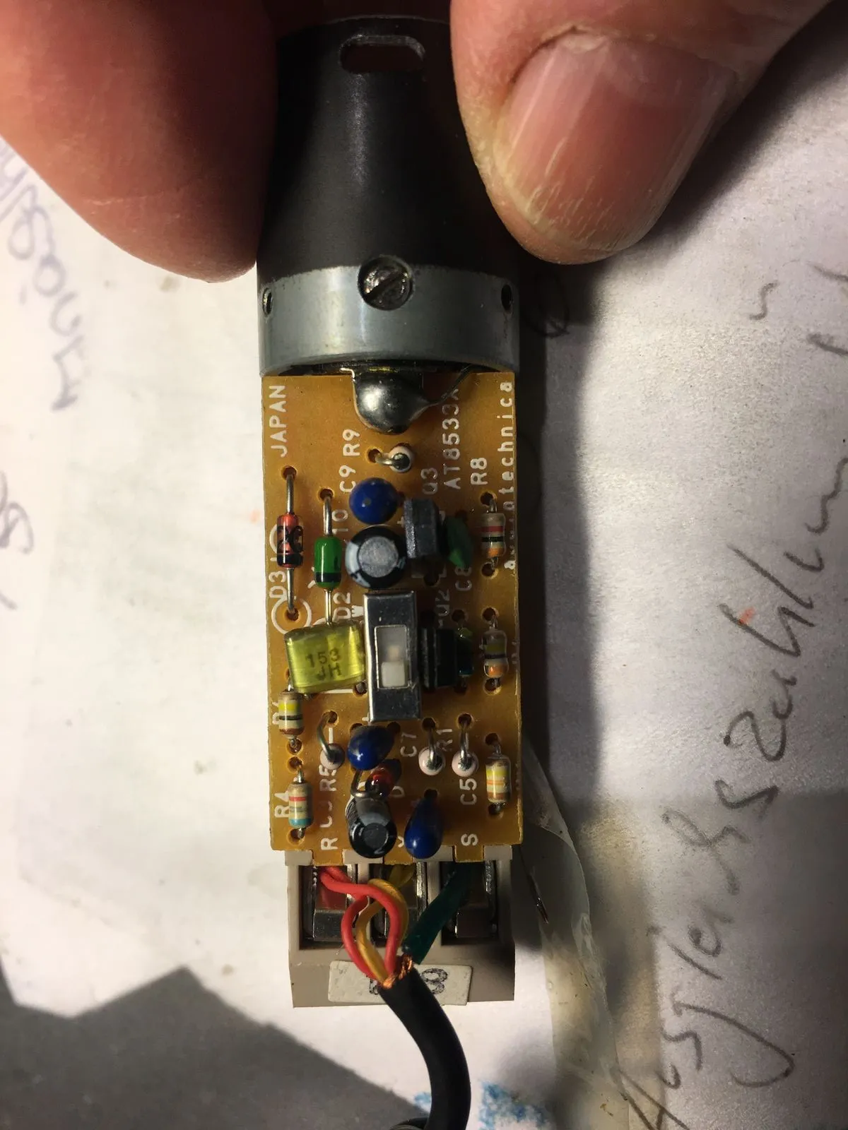

    Hier mal noch die versprochenen Bilder vom alten, fest verkabelten Impedanzwandler des pro35x:
    Ich hoffe Du kannst alle Codierringe der Widerstände identifizieren. :)
  • uchrisu
    412
    611
    • 1. Mai 2023 um 22:12
    • #29
    Danke dir. Es ist auf jeden Fall eine komplett andere Version.
    Die Funktionsweise könnte recht ähnlich sein, allerdings hat deine Platine schon deutlich mehr Bauteile und sieht um einiges aufgeräumter aus. Eventuell sind meine 3 Mikrofone ja aus noch einer Generation davor. Vor dem Wochenende werde ich aber vermutlich nicht mehr dazu kommen ein Bild zu machen.
    Ich werde auf jeden Fall berichten, wenn ich sie mit den hoffentlich demnächst eintreffenden nagelneuen Pro35x verglichen habe.

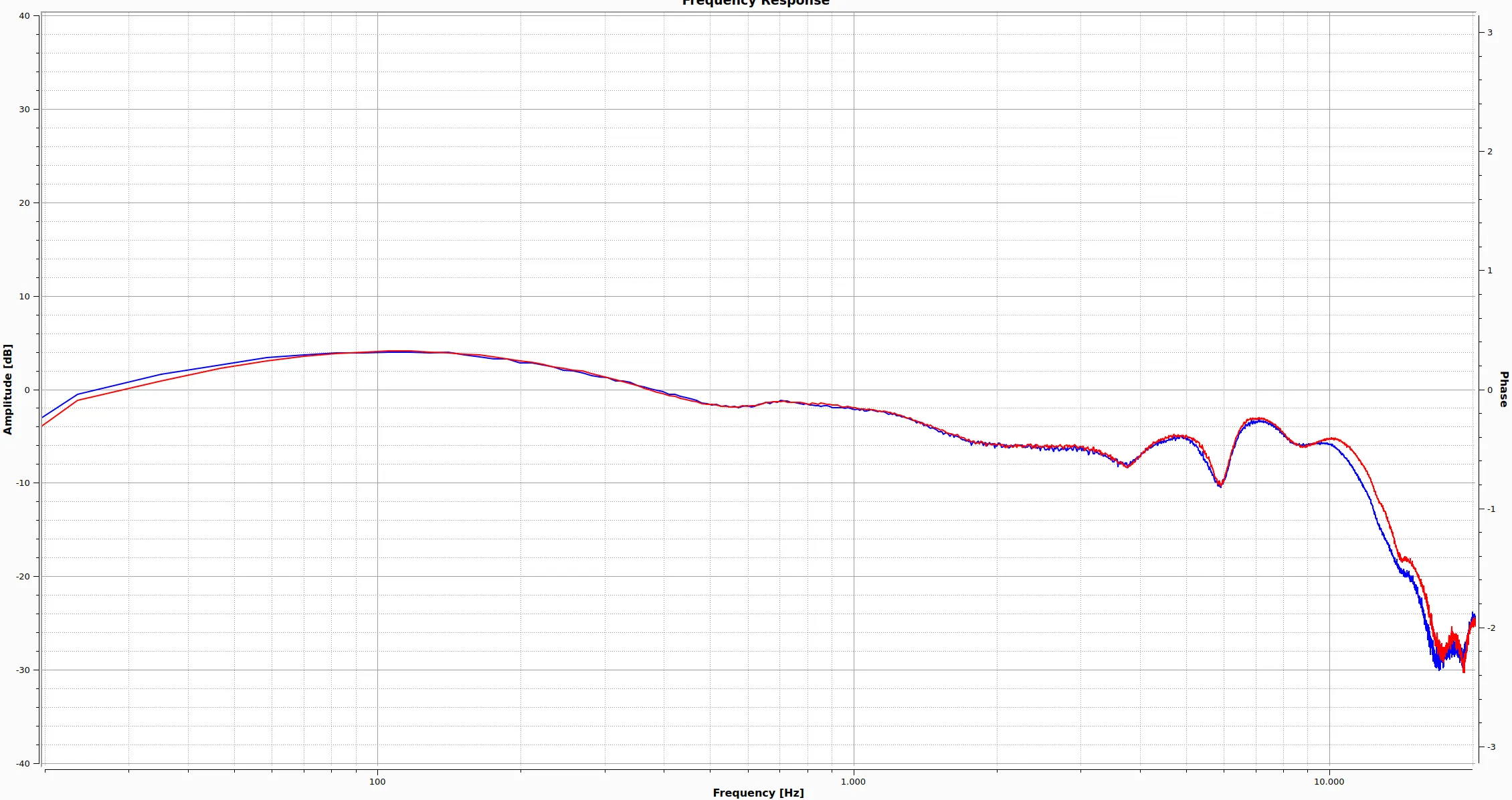

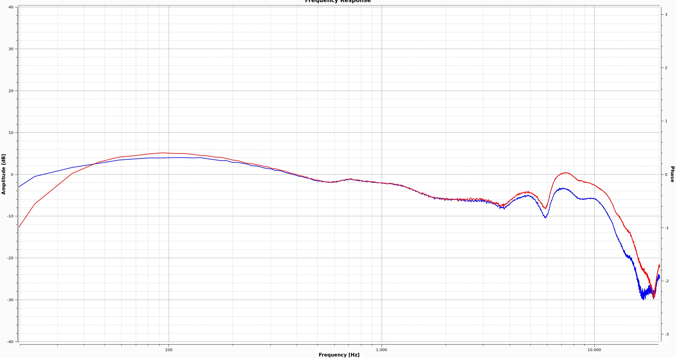

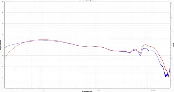

    So, meine neuen Pro35 sind früher gekommen als gedacht.
    Ganz schnelle Messung am Kopfhörer:
    Blau: die neuen (ohne Lowcut), Rot: die alten.
    Die alten scheinen also eine leichte Präsenzanhebung von etwa 4 dB zu haben, was ja nicht besonders viel ist, wenn man das mal mit anderen Mikrofonen vergleicht. Die Modifikation macht sich in den ganz tiefen Frequenzen bemerkbar, ist aber für praktisch alle Anwendungen zu vernachlässigen. Am Wochenende kommen die dann vielleicht gemischt zum Einsatz am Schlagzeug.

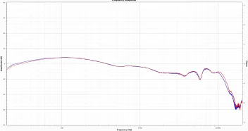

    Nur zum Vergleich: Das sind mit diesem Quick&Dirty-Verfahren die Abweichungen zwischen 2 von den neuen Mikros:
    Ich würde sagen Audio-Technica liefert da eine sehr sehr gute Produktkonsistenz ab. Auch die anderen Mikros haben Abweichungen < 1 dB unter 10 kHz und über dieser Frequenz würde ich der Messung mit mal eben an den Kopfhörer halten nicht mehr trauen. Also Hut ab!
