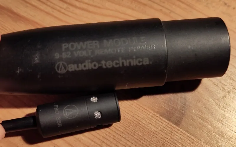

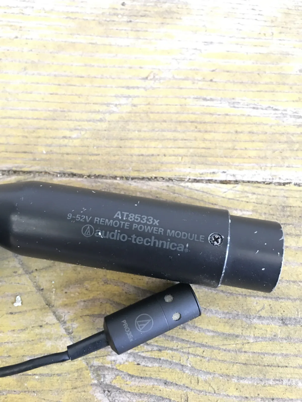

    Hm, mach mal bitte Detail-Fotos vom preamp und der Kapsel ohne den Minigalgen. Ich meine 'R' war eigentlich mal die Version für Taschensender.
    Die Version 'alt' die wora und ich haben mit dem nicht diskonnektierbaren Speiseteil heißt pro35x.
  • uchrisu
    404
    593
    • 3. März 2023 um 19:40
    Das hier ist das gute Teil:

    • 3. März 2023 um 19:57
    Ist Quatsch. Ich habe jetzt mal alte Kataloge gewälzt und die Taschensenderversion hieß auch im letzten Jahrtausend schon 'cw' und das 'R' am Mikro steht wohl für die Version für den 'remote preamp'.

    So jetzt habe ich nachgeschaut:
    Also Du hast tatsächlich ein anderes Modell!
    Meine heißen alle 'x' sowohl auf dem Mikro als auch auf dem Impedanzwandler.
    Vielleicht liest jemand von AT mit und kann uns über die alten Modelle aufklären? Ich finde zur Ausführung 'R' nichts aber vielleicht gab’s da doch eine empfindlichere Version?

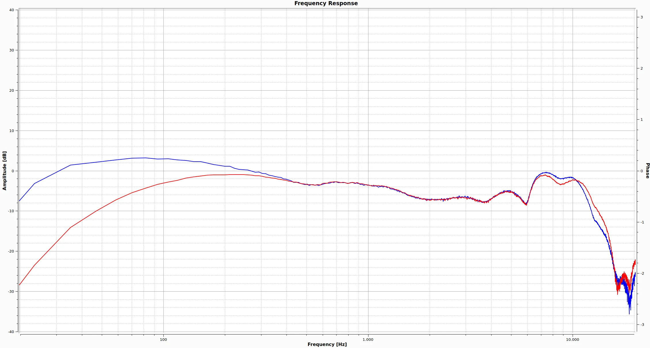

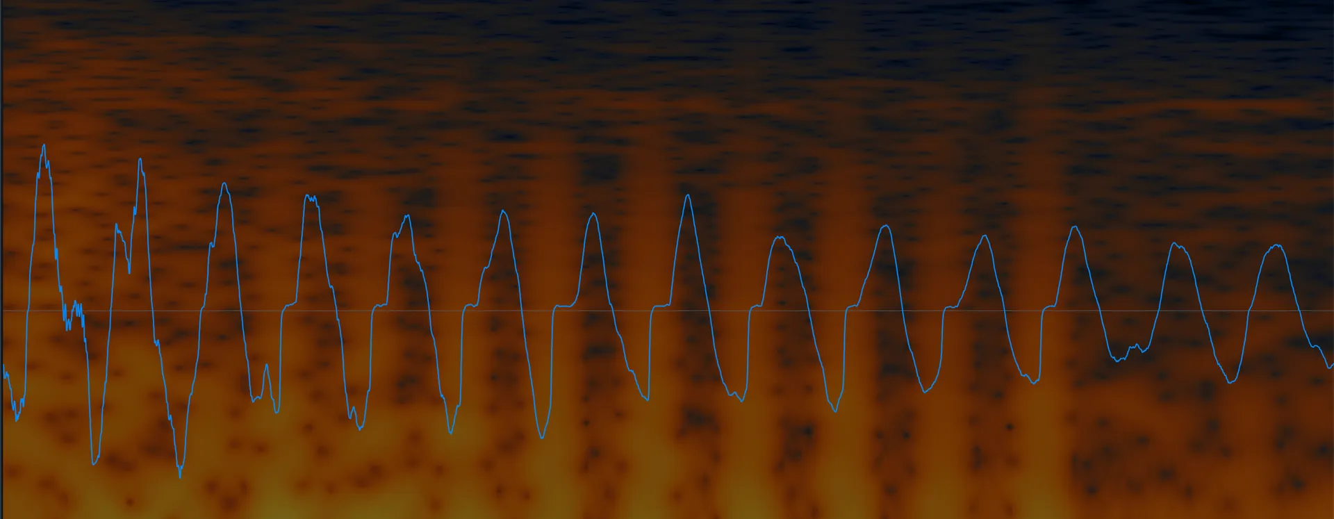

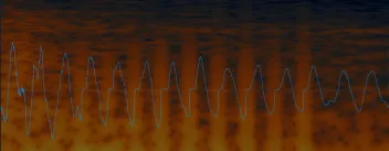

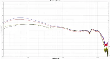

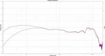

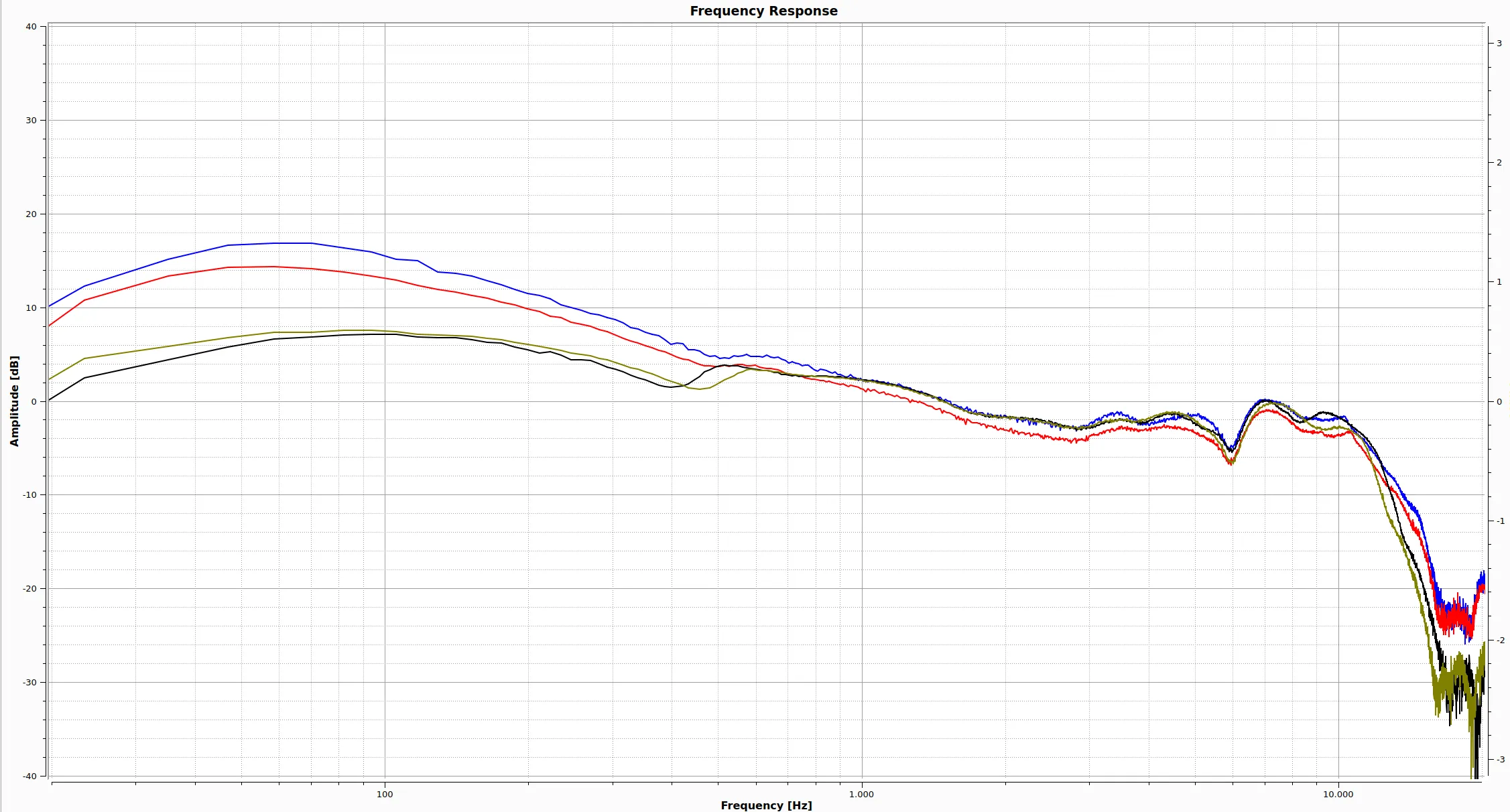

    So.... ich habe mir mal etwas Zeit mit den alten Mikros genommen. Das hat mich ja nun auch interessiert.
    Hier meine Erkenntnisse:
    Die alten fest verdrahteten Speiseadapter scheinen noch eine sehr sehr einfache Schaltung zu haben. Sie verfügen über einen Übertrager und einer kleinen Schaltung auf einer Platine, welche noch ohne SMD auskommt und auf der sich neben ein paar Widerständen, 3 Kondensatoren und 2 Dioden nur ein einziger Transistor befindet. Mich würde ja mal interessieren, wie es in den neuen Speiseadaptern der Pro35 aussieht.
    Also als erstes habe ich mal ausprobiert, ob das Signal wie es so aus der Kapsel kommt klingt. Auch hier übersteuert es schon sehr schnell. Allerdings war mir eine sehr hohe Bias-Spannung im Vergleich zur Versorgungsspannung bei der Kapsel aufgefallen. Also habe ich die Kapsel(-Kabel) einmal abgelötet und in eine sehr rudimentäre selbst aufgebaute Versorgungsschaltung gesteckt und siehe da: Die Kapsel kann auch extreeeeeeem hohe Schallpegel verzerrungsfrei wiedergeben.
    Nun bin ich kein Experte in solchen Schaltungen und musste deswegen etwas ausprobieren. Widerstände in den Versorgungsleitungen zu der Kapsel brachten z.B. teilweise Besserung, machten das ganze aber auch anfälliger für Störungen. Also habe ich versucht den Bias-/Signal-Anschluss der Kapsel mit einem Widerstand gegen Ground etwas herunter zu ziehen und siehe da: Es ist deutlich verzerrungsfreier bei hohen Pegeln. Beim Messen des Frequenzgangs im Vergleich zu einem unbearbeiteten Mikro fiel mir dann aber auf, dass ich mir damit einen Hochpass ab einigen Kilohertz hebaut hatte, der bei 100 Hz den Pegel schon über 20 dB zurück nahm. Also habe ich noch viel ausprobiert, auch andere Widerstände variiert und bin letztlich doch bei einer einfachen Lösung geblieben:
    Es ist dann doch wieder ein Widerstand geworden, der den oben genannten Punkt etwas nach unten zieht. Hier muss man aber ganz genau gucken: 2,2 kOhm führen zu einem sehr starken Hochpass mit knapp 20 dB bei 100 Hz. 4,7 kOhm lassen das ganze wieder ordentlich zerren. Mein Kompromiss ist jetzt ein 3,3 kOhm Widerstand. Hier ist die Zerrneigung bei relistischen Pegeln noch nicht vorhanden und bei 100 Hz habe ich -6 dB. Das ist okay und lässt sich noch gut am Mischpult beheben, wenn man es denn überhaupt möchte.
    Hier eine ganz grobe Vergleichsmessung (Mit Mikrofon am Kopfhörer, daher keine Garantie auf Absolute Werte/Abweichungen - Der Frequenzgang des Kopfhörers ist noch nicht ausgeglichen!).
    Nächstes Wochenende werden die modifizierten Mikros dann mal an Toms getestet.
