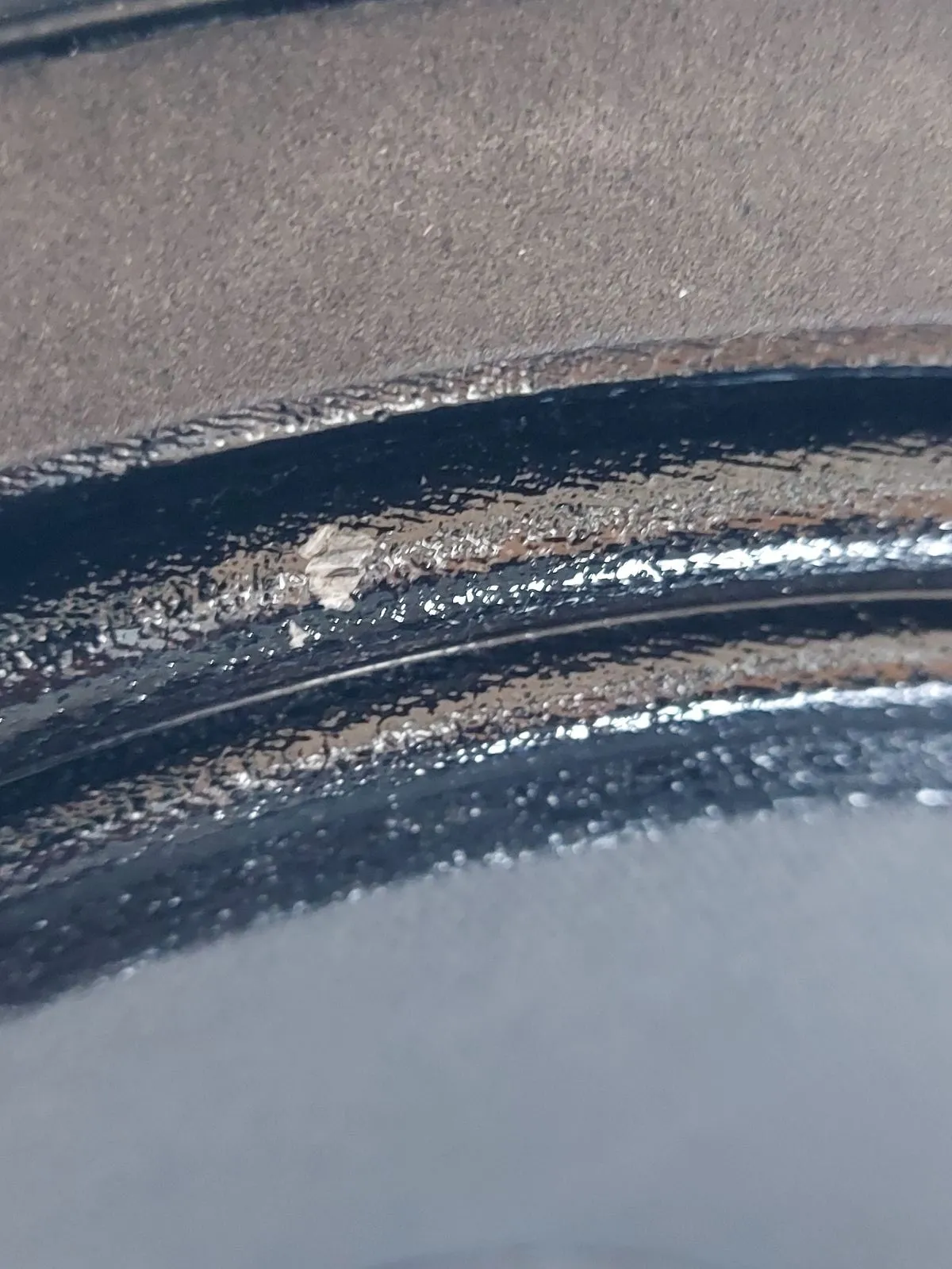

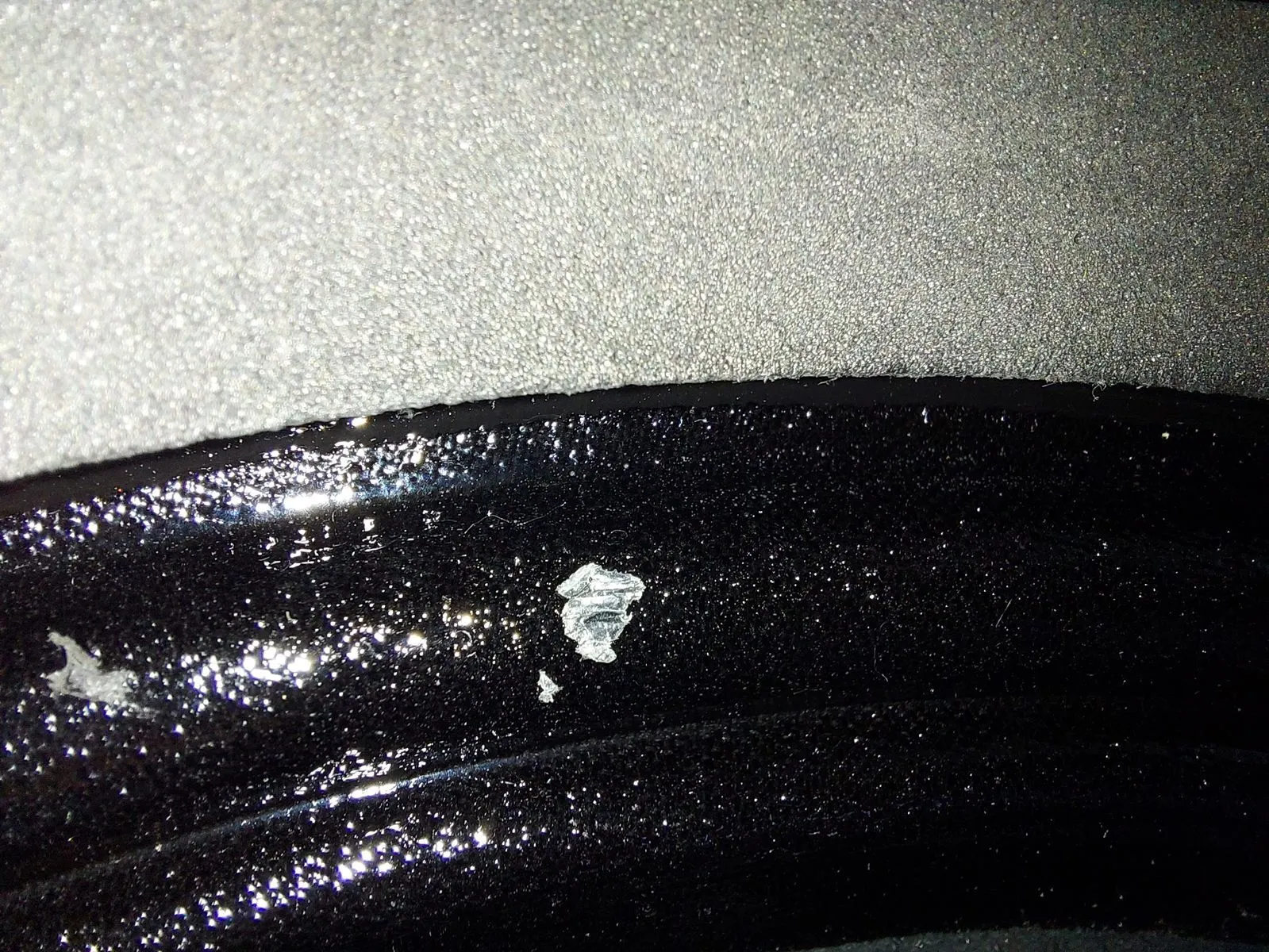

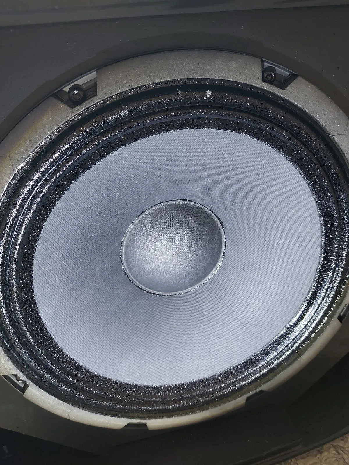

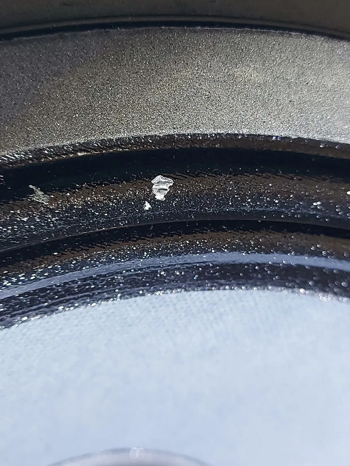

    Guten Tag,
    an der einen Stelle meiner Membran sieht es so aus als ob wie der Lack weggeplatzt ist. Es sieht meiner Meinung auch nicht gerissen aus. Ist das etwas was man reparieren lassen muss soll, oder nur ein kleiner Lackierfehler?
    Karl

  • karlmueller
    Gast
    • 9. März 2023 um 20:41
    Ich denke auf denen ist es ganz gut zu erkennen

  • Fux
    1.253
    5.270
    • 9. März 2023 um 22:07
    Das sieht ja noch sehr gut aus.
    Da würde ich mir mal gar keinen Kopf darüber machen.
  • karlmueller
    Gast
    • 9. März 2023 um 22:24
    Wodurch passiert sowas, durch Überlastung doch nicht oder ?
    Wirklich belastet wurde des Sub nicht über längeren Zeitraum
  • Fux
    1.253
    5.270
    • 9. März 2023 um 22:49
    Nein, das kommt nicht von Überlastung.
    Ich denke eher, dass dort die Verbindung zwischen "Kleberpampe" und Leinensicke von Anfang an nicht richtig intensiv war und durch möglicherweise mechanische Einwirkung oder auch Feuchte-/Temperaturbeanspruchung sich partiell gelöst hat.
    Das ist nicht mehr wie ein Kratzer und bedarf daher m.E. auch keiner "medizinischen" Behandlung.
  • karlmueller
    Gast
    • 9. März 2023 um 23:22
    Also nicht reklamieren und einfach weiterbenutzen? Weiß Leider nicht ob das schon immer ist...
