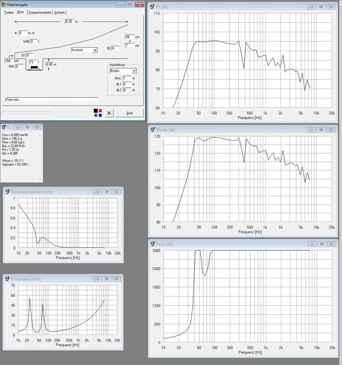

    Ich rechne das mal für den 4 Ohm Treiber durch, sollte aber sehr ähnlich sein!
    Hier die Simulation für den B&C 15TBW100 4 Ohm:
    Du kannst das Gehäuse, wenn Du willst, gerne ein paar Zentimeter höher machen als die angegebenen 77 cm und auch zwei Schalengriffe einbauen. (meine waren/sind ja für eine Festinstallation)
    Alle restlichen Maße können dabei gleich bleiben inkl. Tunnel.
    Wenn Du sie wirklich bauen willst, kann ich ja nochmal schauen ob ich die Zeichung in einer vernüntigen Auflösung noch irgendwo abgelegt habe.

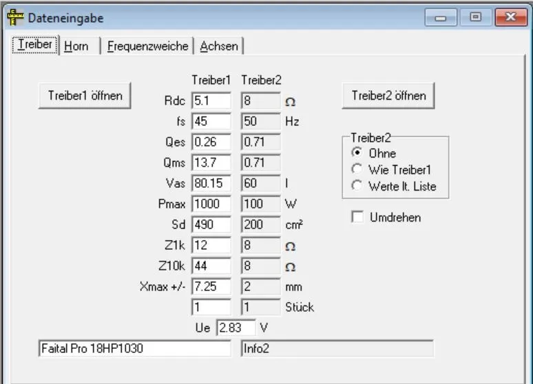

    Ich kann Dir gerne mal 2 "hochpotente" 18"er raussuchen und im Bassreflexgehäuse simulieren, aber die Membranfläche von vier 15"ern ist schon ein Stück größer und der Hub praktisch gleich.
    Übrigens: Die passenden 4 Ohm 15"er habe ich Dir ja oben gerade vorher simuliert.
    --> B&C 15TBW100 4 Ohm
