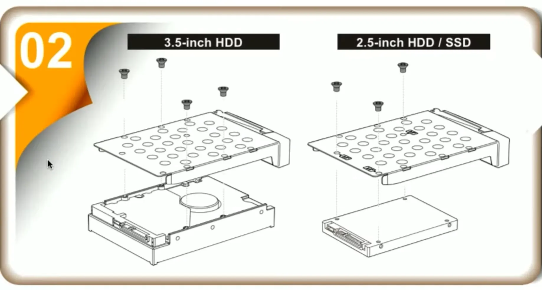

    Gerade die QNAP-Lösung ist auch nicht für den schnellen Wechsel der Massenspeicher gedacht. Hier darf jedes mal die Platte mit dem Tray verschraubt werden.

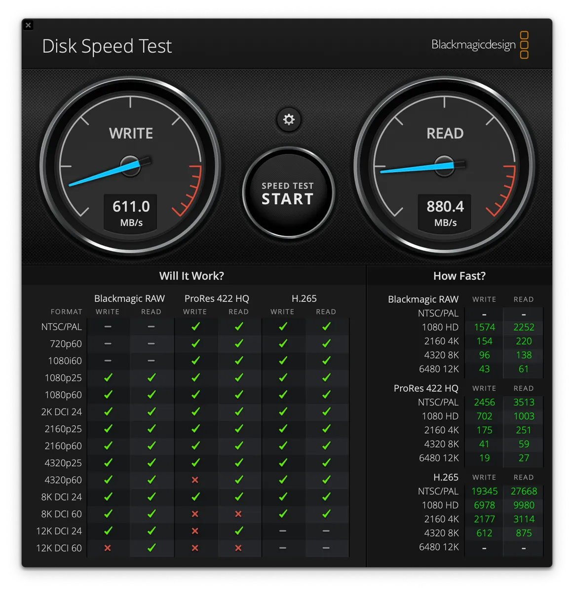

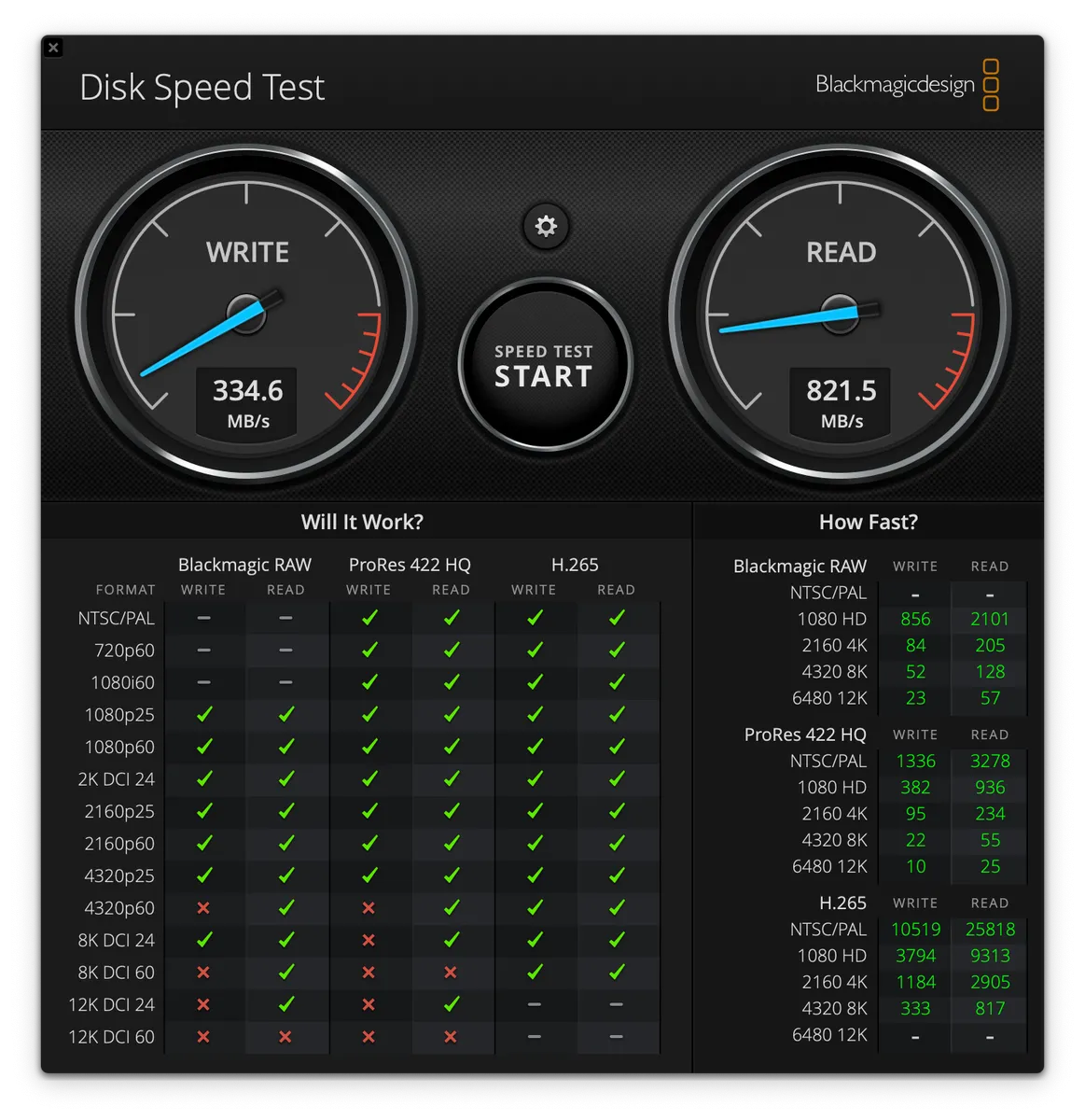

    • 11. Juli 2023 um 15:04
    Habe die BlackMagic Kiste jetzt da und ein paar Test´s mit Raid0 und Raid1 gemacht, anbei Screenshot´s.
    Wenn ich mir die Datenrate für 64 Kanäle 96kHz anschaue, sollte Recording mit Raid1 entspannt machbar sein:
    Audio Recording Calculator - Sound Devices
    Use this calculator to determine the amount storage space digital audio will use given a time value, or the amount of digital audio time a given amount of…
    www.sounddevices.com
