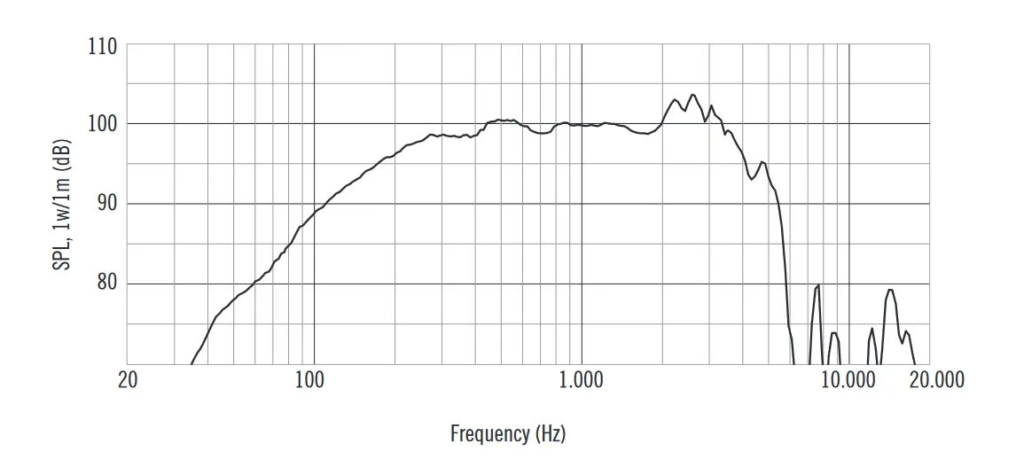

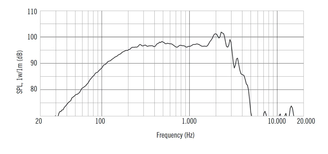

    Die Bezeichung der Chassis bei RCF heißt ausgeschrieben:
    LF = Low Frequency
    MB = Midbass
    Herstellerangaben von RCF:
    LF12G301:
    97dB
    Fs 43Hz
    VAS 97L
    Wirkungsgrad 3,23%
    x-max: 7mm
    MB12G301
    98dB
    Fs 53Hz
    VAS 72L
    Wirkungsgrad 3,69%
    x-max: 6mm

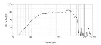

    Wenn ich das mit den Daten der U12 vergleiche, dann meine ich, dass da eher der Midbass MB12G301 drinsteckt, was ja für ein Topteil auch sinnvoll wäre.
    U12:
    -10 dB bei 50Hz
    -6 dB bei 60Hz
    (wofür dann ein 12" Chassis einsetzen, was eine Fs von 43Hz hat)
    100dB (wohl recht optimistisch bzw. eher im Bandbereich des Treibers) spricht auch eher für das "lautere" Midbass-Chassis
    und die Boxenabmessungen lassen eher auch auf die Verwendung einens 12"er schließen, der kein all zu großes VAS hat.
    LF12G301
    zum Vergleich:
    MB12G301
    Also für ein kompaktes, lautes Topteil würde ich ganz klar das Midbasschassis bevorzugen.
    (ich hoffemal dass sich das die Entwickler der Box auch so gedacht haben.... ;)
