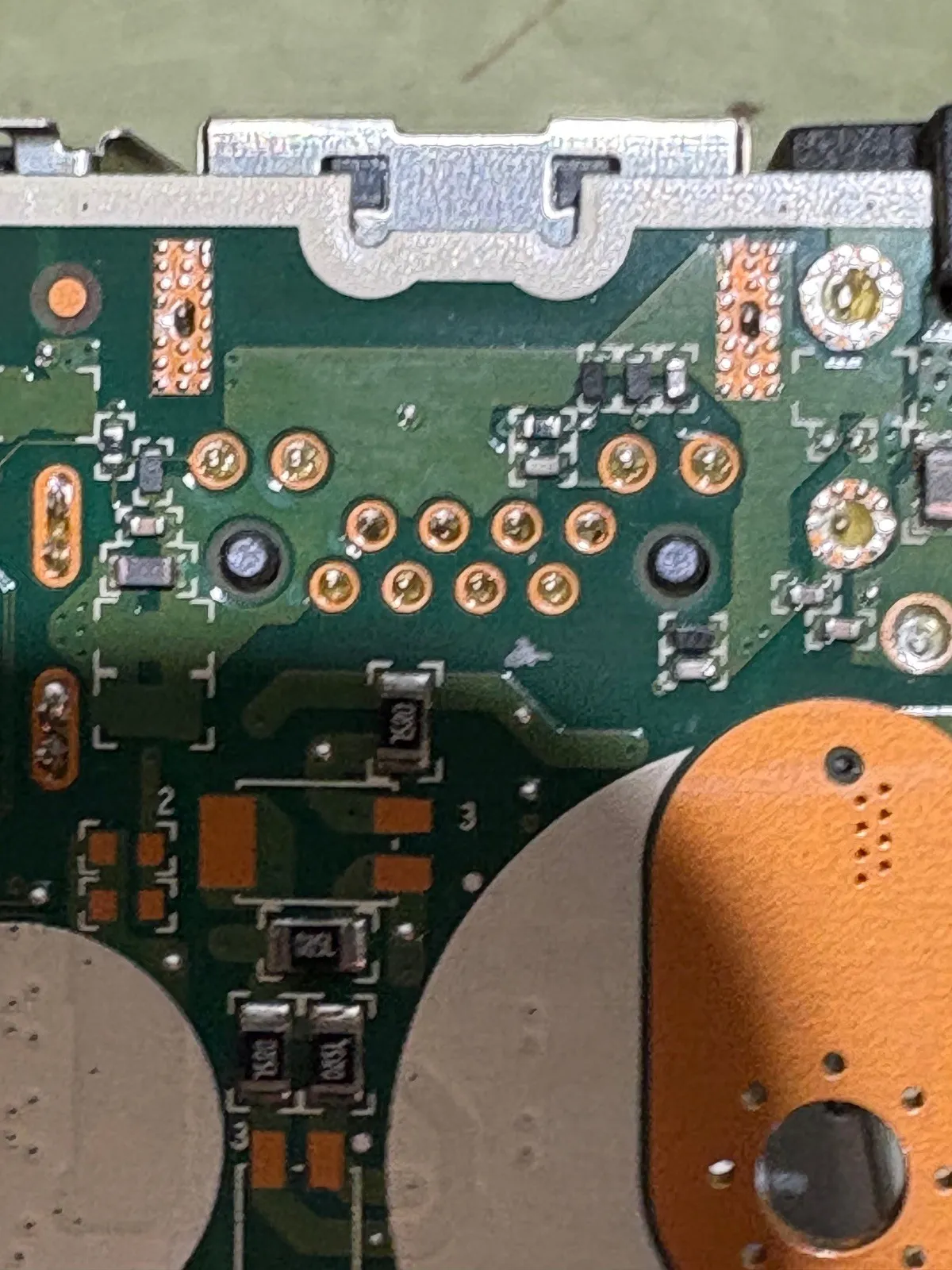

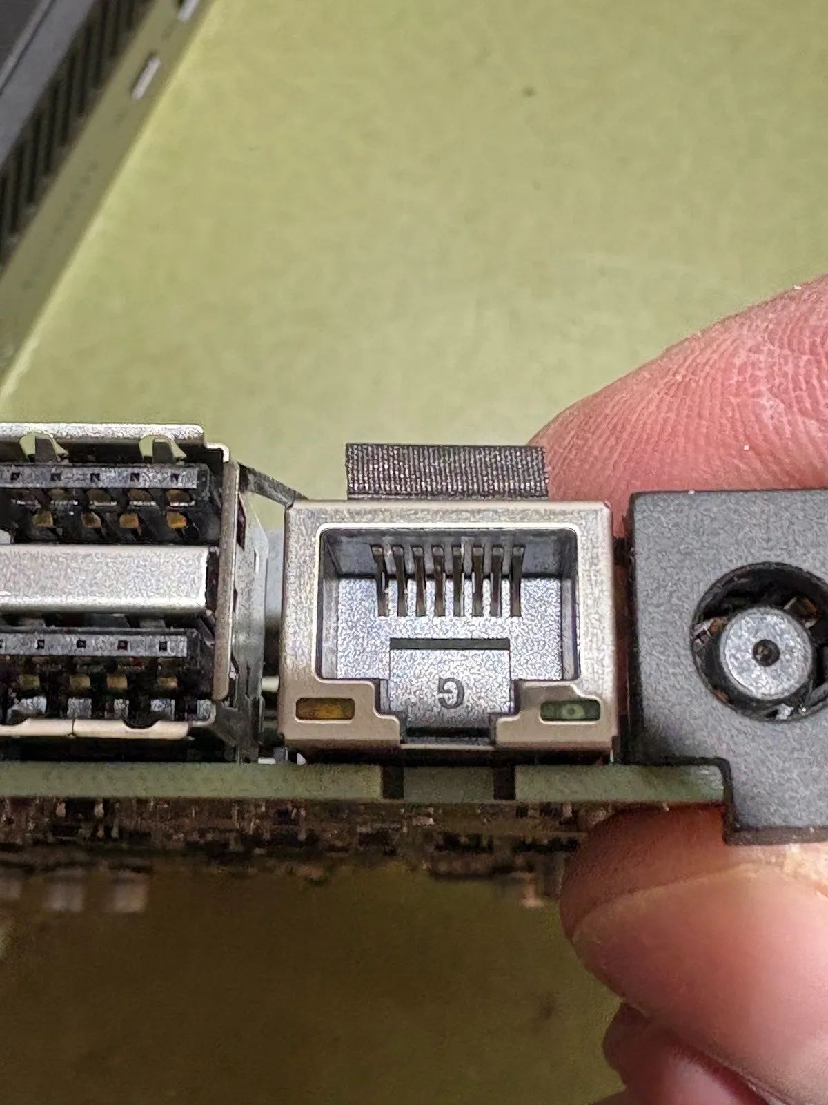

    Hallo zusammen, hat mir jemand einen Tipp?
    Das ist von meinem Backup Server für LV1.
    Der Stecker wackelt verdächtig stark in der Buchse. Und beim leicht hinkommen, Abbrüche in LV1. Bei normalen IP merkt man das fast gar nicht.
    Nachlöten? Von unten sieht das so aus, als wären die Pins nur von oben oder innen verlötet.

    Wenn der Stecker in der Buchse wackelt, liegt es nicht an den Lötstellen. Der Buchse fehlen offensichtlich die Federn für den Massekontakt. Kannst aber trotzdem versuchen nachzulöten. Einfach die Löcher mit Zinn füllen.

    Hat sich leider erledigt. Habe versucht, vorsichtig die Federkontakte nachzubiegen.
    War nicht vorsichtig genug. Jetzt ist einer rausgerutsch. Weiß nicht ob das innen schon gebrochen war, oder ob die nur reingeschoben sind.
    Nehme jetzt einen anderen und verwende diesen im Büro mit einem USB-Ethernet Adapter.

    Leider sind diese Buchsen nicht sehr VA tauglich, es reicht schon wenn man beim schieben mit den Stecker hängen bleibt um die Buchse von der PCB zu reißen.
    Zwei dinge sind zu prüfen, ob nur die Buchse defekt war oder ob auch das Lötauge betroffen ist.
    Um die Buchse von der PCB zu bekommen geht ohne Vorheizplatte nichts und man braucht dazu auch Erfahrung. Sonst ist der Schaden hinterher Katastrophal...
    Ich würde erst mal schauen ob man die Buchse überhaupt beschaffen kann und dann ist eine Reparatur möglich.

    Vielen Dank, aber das lohnt sich nicht. Das Teil ist schon ein paar Tage alt. Der darf jetzt noch als Office PC seinen Dienst tun. Alles andere macht keinen Sinn.
