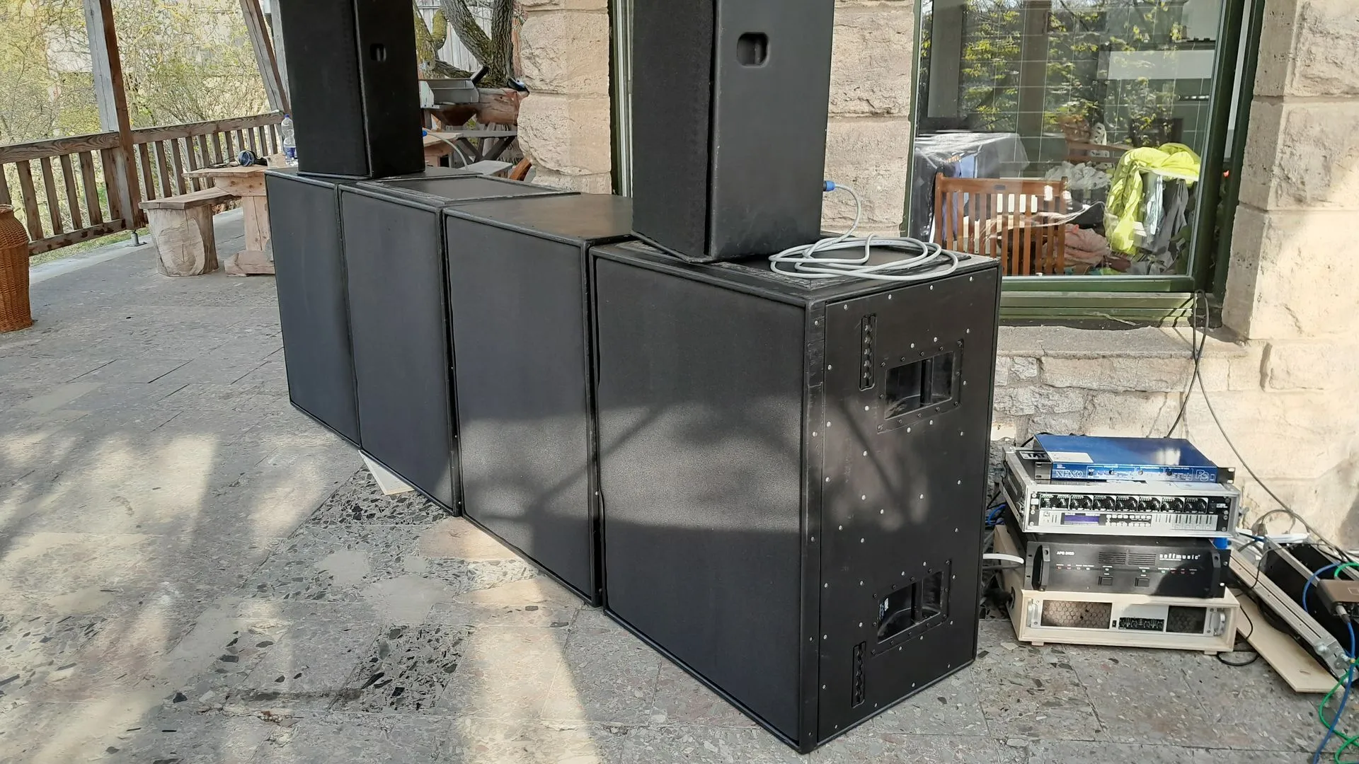

    Also mein Update:
    Ich hatte dieses Wochenende die Möglichkeit die Anlage, auf einer Kirmse im Zelt und einmal Open Air auf einer Wiese, ausgiebig zu testen.
    Der Treiber spielt erstmal auf Vollgas in dem Gehäuse ohne mit der Pappe an den Hornvorsatz anzuschlagen. Das ist erstmal gut. Ich hatte noch keine Möglichkeit die Anlage zu messen.
    Deswegen kann ich mir erstmal kein Urteil des Freqenzgangs erlauben. Gebe am Schluss dann noch meine Meinung dazu.
    Ich habe erstmal rudimentär einen Limiter gesetzt und aktiv bei 300 Hz zu den PS15 getrennt.
    Ich hatte ein bisschen Angst das der Controller der PS15 Mucken macht, wegen der aktiven Trennung davor, aber er scheint es zu verkraften.
    Und was soll ich sagen, nachdem wir die Treiber einlaufen lassen haben, mal richtig Zunder gegeben mit der Höllstern und nach 5 Minuten die Nachbarn neben dem Festzelt gehabt die, meinten ihre Gläser würden klappern. Hab Sie dann gefragt ob Sie noch alle Tassen im Schrank haben. ;)
    Klanglich ist es krass wie sehr das Horn die Frequenzen bündelt. Die tiefen Frequenzen die über den Bassreflexport breiten sich kugelförmig aus, die hört man noch sehr gut wenn man außerhalb der Achse steht. Die Frequenzen die das Horn abgibt, verschwinden fast alle, wenn man nur ein bisschen außerhalb der Achse der Lautsprecher steht.
    Auf jeden Fall gehen sie tief runter. Man hat nicht das Gefühl gehabt, das irgendetwas fehlt.
    Man hat auf jeden Fall ein ziemlichen Schlag in den Bauch gekriegt.
    Der Frequenzgang wird es zeigen.
