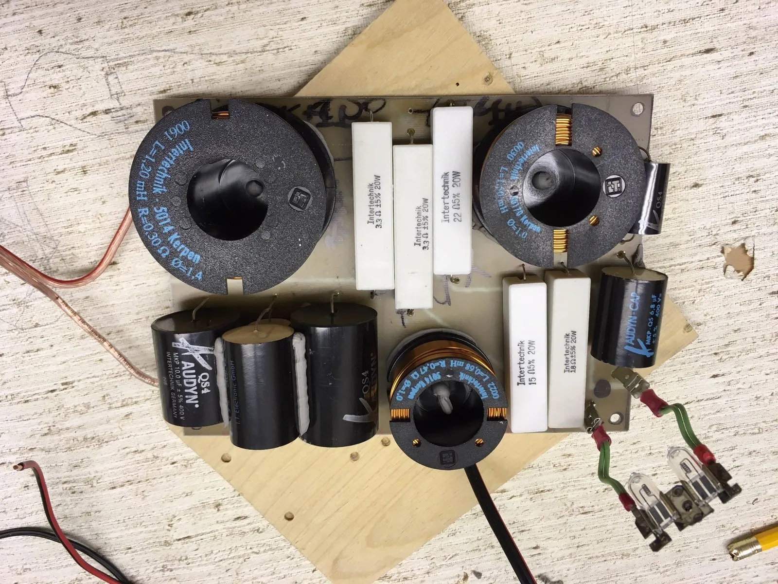

    Das mit den "Glühbirnen" habe ich so gelöst:
    Dann ist das steckbar und im Fall der Fälle "werkzeuglos" austauschbar. (wenn das Chassis erst mal draußen ist... ;)
    Zeitgemäß?
    Kurze Spitzen kommen durch, da das Erhitzen der Glühwendel und damit die Erhöhung des Widerstandes nicht schlagartig geht, damit entspricht das auch den thermischen Problemen des Treibers und funktioniert.
    Es ist einfach, seit Jahrzehnten erprobt, funktioniert tadellos, warum sollte man es nicht so machen?

    • 7. Dezember 2025 um 00:03
    Zitat von Fux
    Zeitgemäß?
    ja okay macht sinn. aber in deiner Variante ist nicht die Birne drin die BMS verschreibt. bei BMS ist halt so ne Blinkerbirne mit bajonetsockel muss ich mal überlegen wie ich das dann baue.
    nochmal Thema Weichenbauteile: mir ist aufgefallen das du die QS4 Serie verbaut hast. hat das bestimmte gründe?
    Gruß Luca

    Dieses Überlastungsschutz-Birnenkonstrukt habe ich von einem Bekannten, der das schon 50 Jahre macht, damit reichlich gute Erfahrungen gesammelt hat und diese quasi "auf Vorrat" liegen hatte.
    Bei den Kondensatoren ist mir wichtig, dass es MKP sind, die Spannungsfestigkeit mindestens 250V ist und es sich um irgendeinen mir bekannten Hersteller handelt. Die QS4 waren halt gerade zu Hand als ich diese Weichen gebaut habe.
