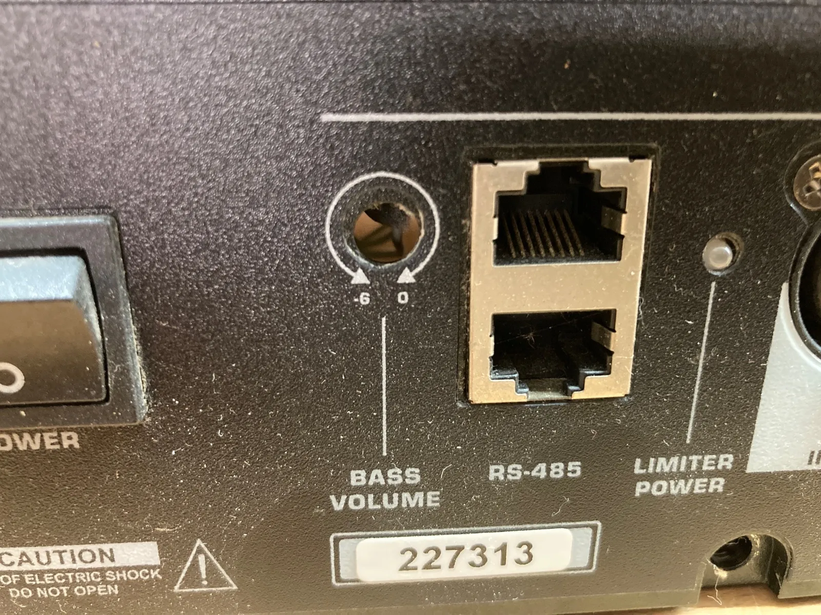

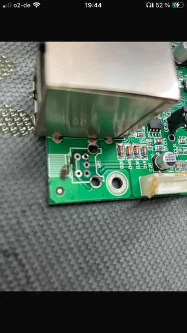

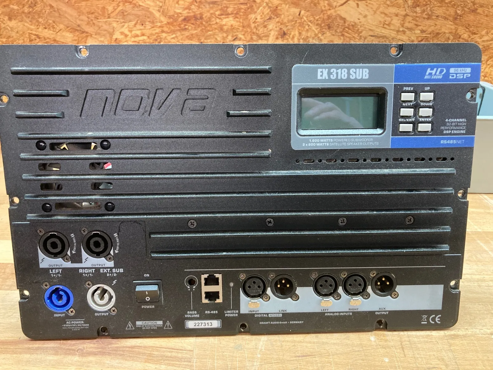

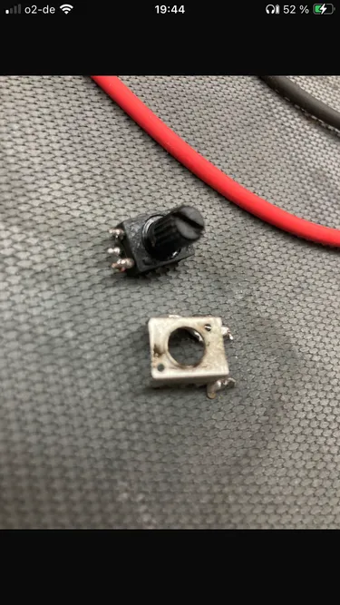

    Hallo, wer kann helfen? Suche ein 5 poliges Poti für das Ampmodul oder eine Reparaturfirma oder jemanden, der reparieren kann.
    Freue mich über jede Hilfe.

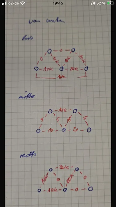

    Das ist ein normales 3 poliges Poti, und dann noch zwei Pins für die mechanische Befestigung.
    Wichtig wäre der Wert, d.h. was auf dem Poti steht, sowohl der Wert als auch die Buchstaben ( 10k B o.ä)

    Da muss man erstmal die Platine reparieren. Es sieht so aus also die Durchkontaktierungen am Poti hängen.
    Edit: Wenn du uns verrätst, wo du bekommst, könnte sich jemand anbieten.

    bitte das Poti von allen Seiten fotografieren und einstellen.
