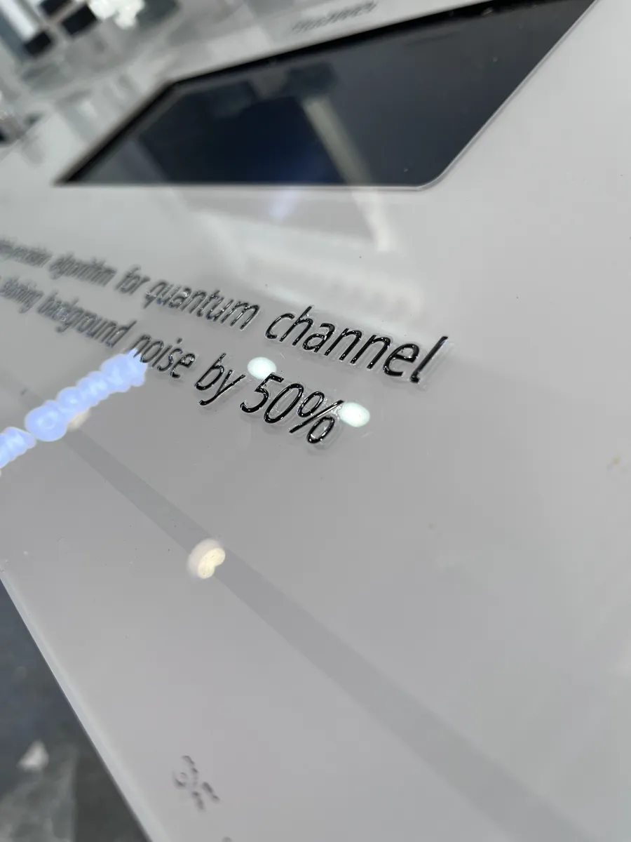

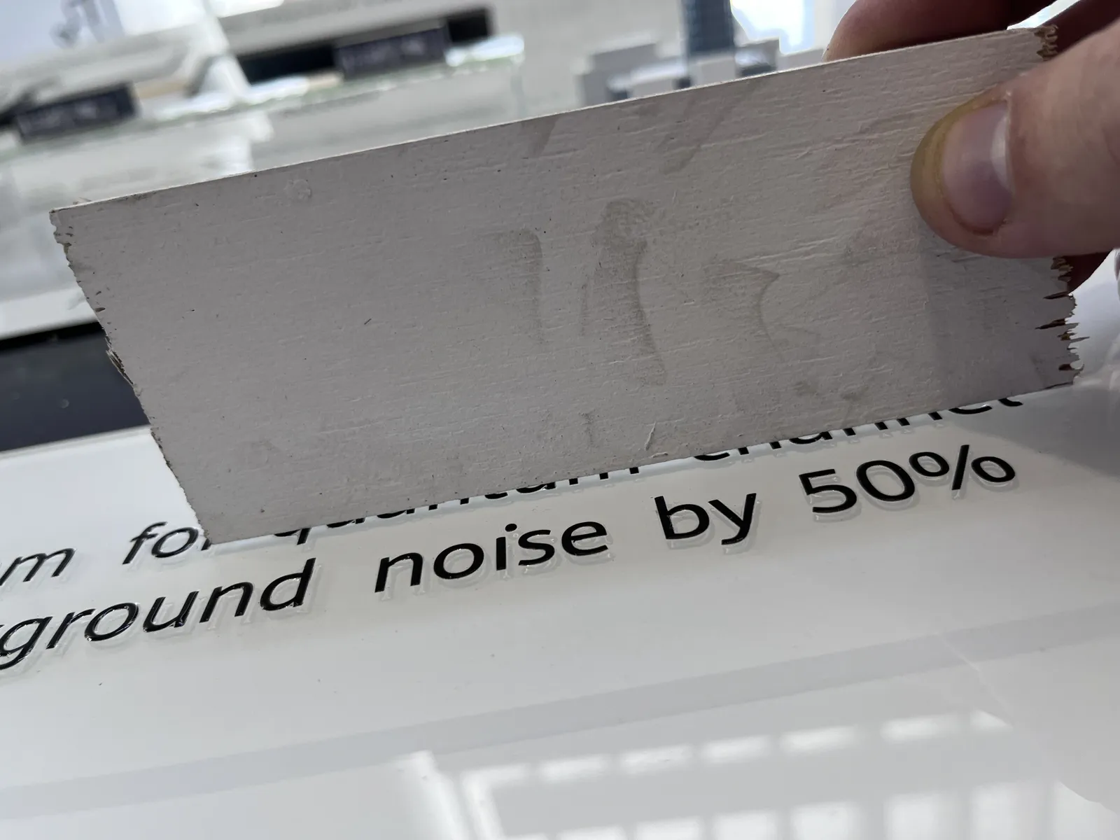

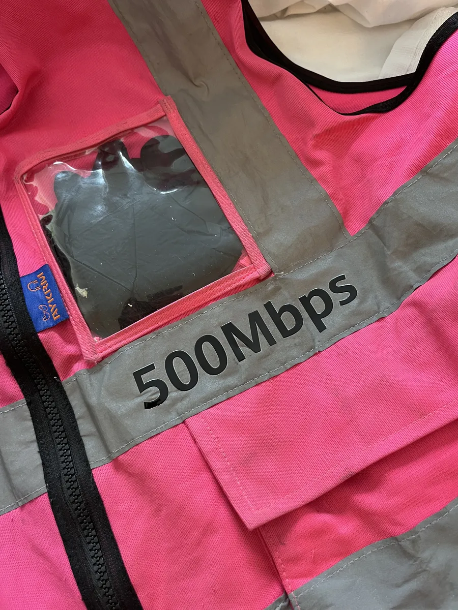

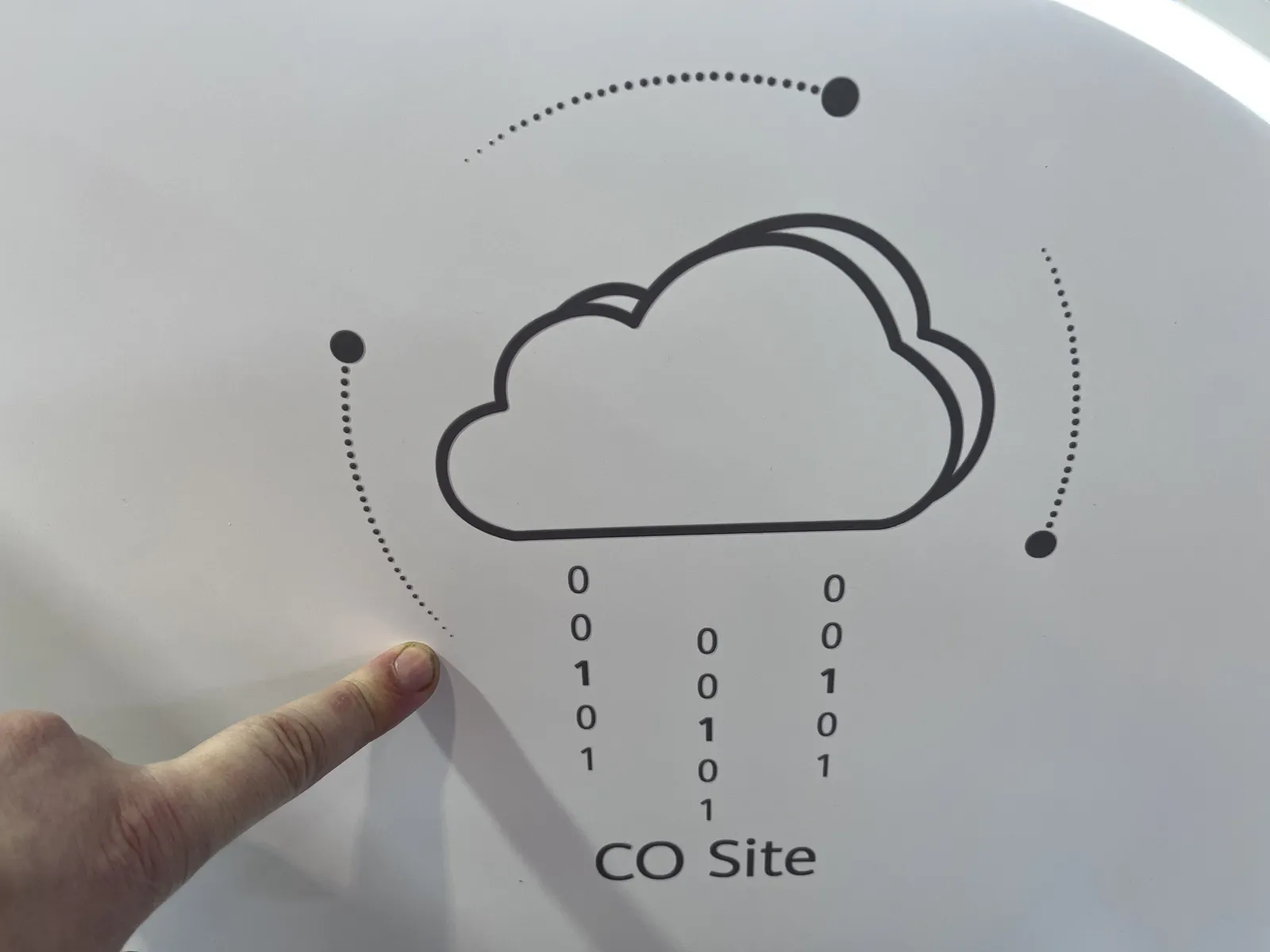

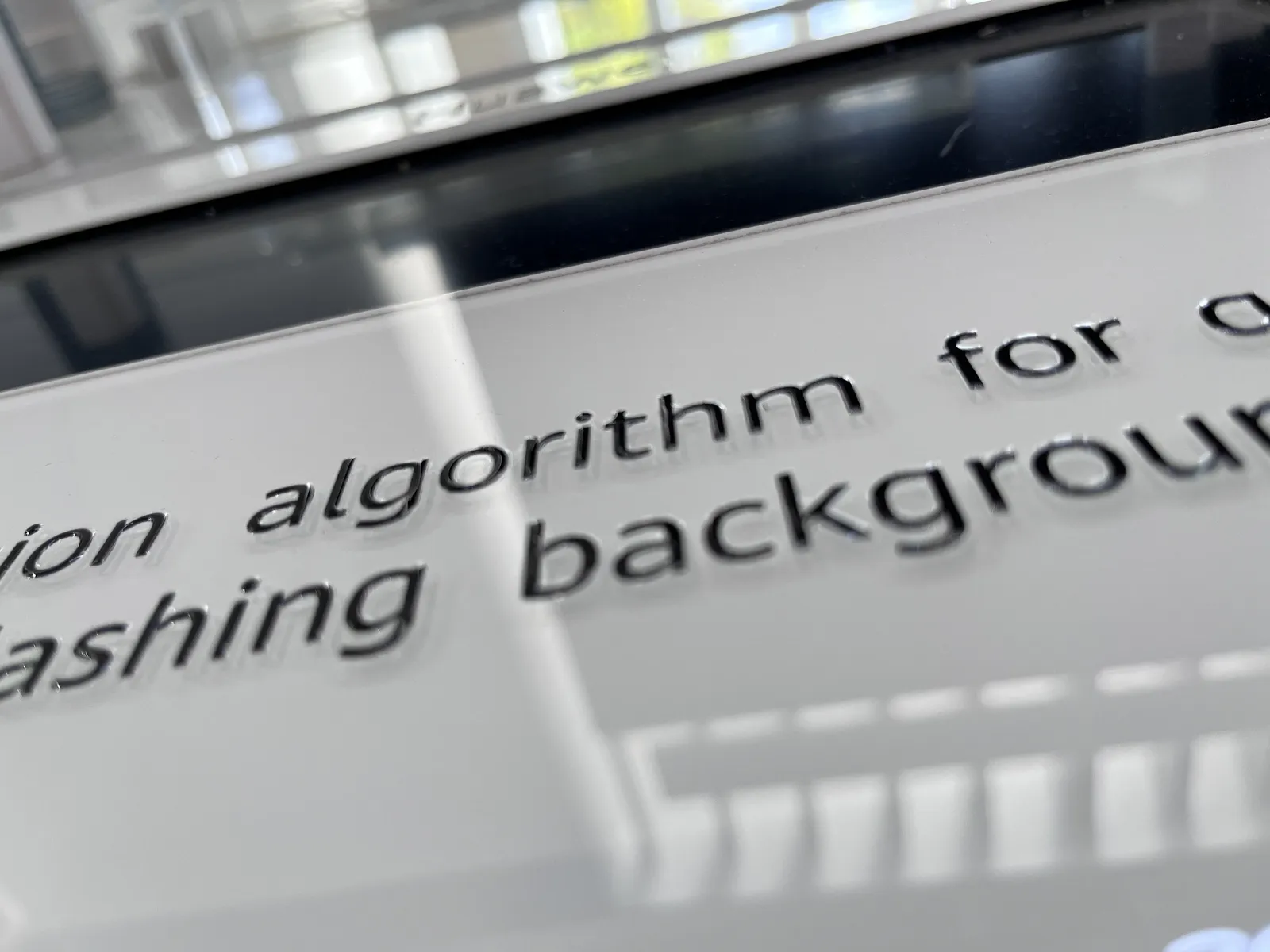

    • 18. Oktober 2026 um 13:09
    Die Chinesen haben einen Großteil der Standbeschriftung in DTF Transfer gemacht.
    Das sieht so viel besser aus als flache Folierung. Und es ist extrem robust. Hat bisher sogar hervorragend auf der Warnweste gehalten 🙃 Auf dem einen Bild erkennt man den 3D Look ganz gut am Abstand zur Platte / dem Schatten. Auch die sehr filigranen Punkte haben gut funktioniert und man konnte sie kaum abknibbeln. Also für Frontplatten und Patchpanel im DIY definitiv geeignet.
