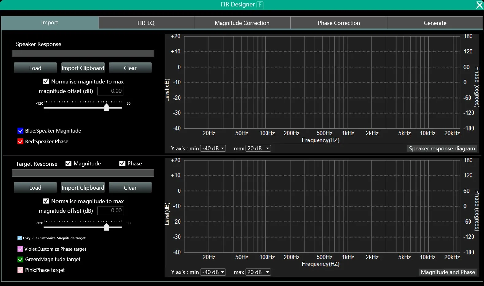

    Ich habe in der Remote-Software des Verstärkers das Modul FIR-Designer gefunden (siehe Screenshot). Da gibt es den Button "Load" Speaker Response. Der folgende "Load"-Dialog verlangt nach einer .txt Datei. Alternativ gibt es den Button "Import Clipboard", was ja hier auch nur mit Text Sinn macht, vermute ich.
