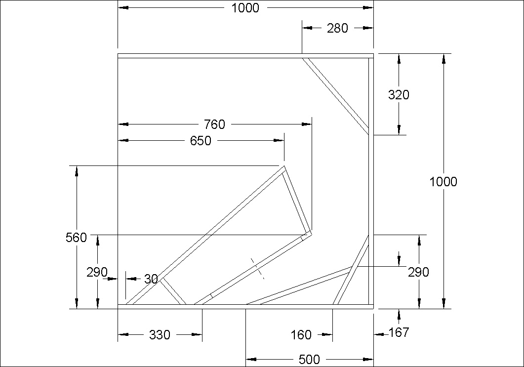

    vor Jahren hatte ich mal ein Bass'hörnchen' für einen 18P300 entworfen. Hat alleine schon mächtig Dampf gehabt.
    Nun habe ich mal die Konstruktion mit AJ-Horn simuliert. Das Ergebnis sieht nicht schlecht aus.
    Hornöffnung 50x100cm²
    http://www.lsv-achenbach.de/images/lautspr…/horn18p300.jpg

    hast du einen Plan / bild von dem Hörnchien?
    scheint in der tat nicht übel zu sein

    Ich habe den schon überall gesucht und leider nicht gefunden. Gut möglich, dass ich den nur noch auf dem Rechner hatte und der irgend wann dem Löschknopf zumn Oper gefallen ist. So haldwegs kann ich mich noch an die Kiste erinnern, hab auch schon angefangen, die nachzuzeichnen.

    Sieht in der Simulation wirklich nicht schlecht aus! Wenn Du einen Bauplan hast bzw. gezeichnet hast würde ich mich auch darüber freuen!

    Ja, da bleibt aber immer noch die Frage, ob das Gerät mittels Stacking noch weiter runter kommt und wie gut der L18P300 das Stacking dann verträgt.....
    Kann das einer simulieren?
    Wo stehen überhaupt die Maße von der Kiste? Hornmundfläche? Hornpfadlänge?
    Ist das wirklich der Frequenzgang für EIN Horn? Halfspace?

    Wie ich geschrieben hatte, war es eine Konstruktion, die ich vor Jahren mal für jemanden entwickelt hatte. Hab die jetzt halt mal mit AJ-Hor simuliert und weil der F-Gang vileversprechend aussah mal hier rein gestellt.
    In wieweit der Stacking verträgt kann ich nicht sagen. Ich weiß auch nicht, ob man das irgendwie simulieren kann.
    Größe ist 1x1m, 50cm Breit, Hornlänge ca. 1,4m, Mundfläche 0,5m².
    Simuliert wurde ein (1) Horn mit Aufstellung auf Boden, was ja der Realität am ehesten entspricht.
    Dieter Achenbach

    Also 1m hoch, 1m tief und 50cm breit. Volle Front als Mundfläche.... schön.
    Jetzt brauchen wir nur noch Zeichnungen und einen, der mal min. 4 Stück baut und uns berichtet, wie die LS das Stacking vertragen....

    Hab das Horn 4x größer gemacht (Mund, Hals, Rück- und Vorkammer, Länge gleich.
    Link: http://www.lsv-achenbach.de/images/lautspr…8p300horn4x.jpg
    Die rote Kurve ist bei Austellung auf Boden, die grüne Halbraum.
    Dieter Achenbach

    das ding soll bei 1w1m wirklich 115 DB bei 50hz machen ?????

    100dB bei rund 35Hz sieht ja ganz gut aus...

    tthorsten schrieb am 2002-10-22 22:17 :
    Mit 4 Hörnern!
    ...und wenn die Simulation recht hat. AJ-Horn kann man im Großen und Ganzen vertrauen.

    Ach ömit vier hörnern.
    dann sind das nur 102 DB vie zwei hörnern
    aber geht das echt os tief ???

    kenne das horn in natura nicht - der F-gang vor3 beiträgen sieht nach "funktioniert alleine schon recht gut tief blubbert aber im stack" aus
    drüfte nach mods im stack gehen - der RCF18er ist einer der wenigen wo sehr schön tief ist- wenn man vorkammer wesentlich kleiner und rückkammer ein wenig größer macht
    sehen tut man das an der güte der polstelle - steilheit des knicks - dazu müsste man den impedanzverlauf sehen ums genau zu sagen - generell klingen steile abfälle etwas aufgedickt bummerig
    müsste man mal probehören imho wohl etwas bummerig in der orig. version - die membran soltle es aber schaffen
    einfach mal jemand 4...8 Spanplattengehäuse machen.... ist ja nicht so teuer und der winter zum verheizen kommt ja bald :smile:
